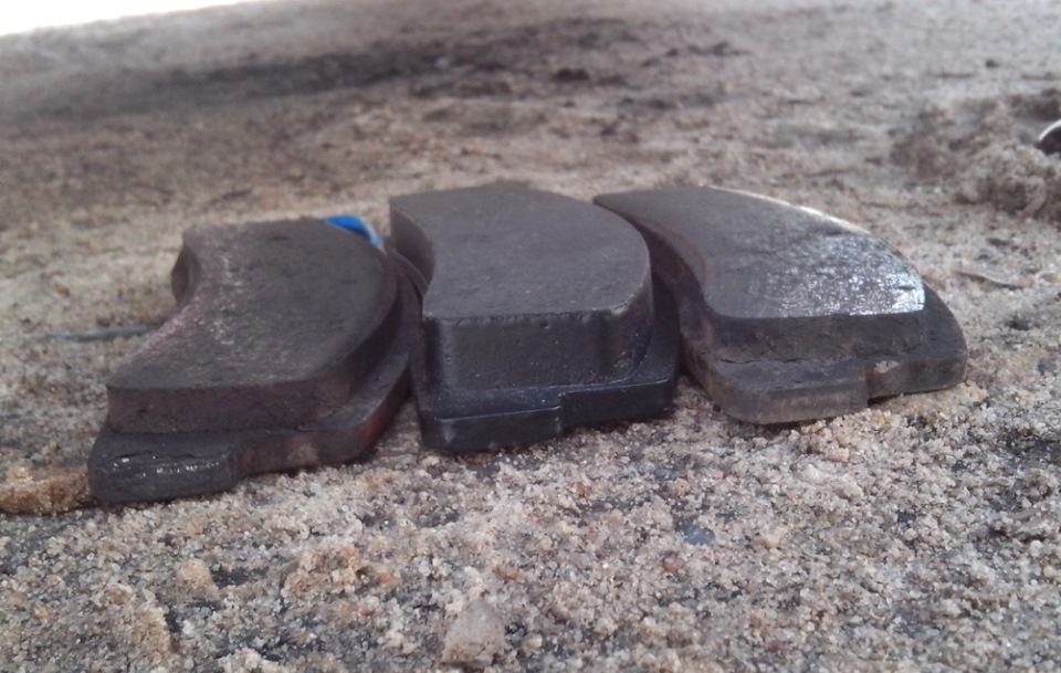

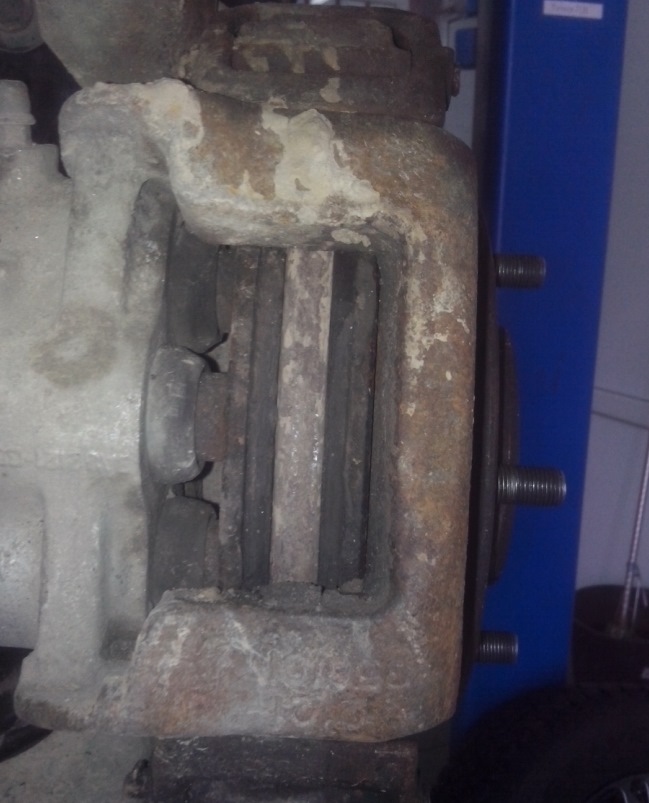

И не вспомнил бы, если бы не суппорт. Немного начало тянуть машинку вправо при торможении.
Снимаю колодки, вжимаю цилиндры на суппорте — один оооочень тугой.
Выход поршней уже большой. А новый комплект колодок уже год лежит в багажнике, ждёт своего часа.
Ну и было принято решение их поменять комплектом. Как раз выход поршня уменьшится и клин должен уйти. Так и произошло.

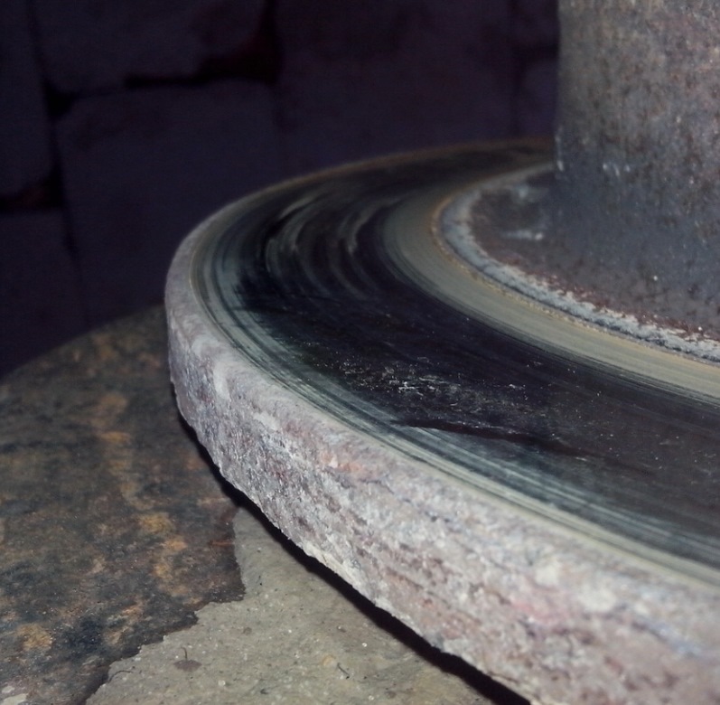

Несколько фотографий процесса для оценки состояния колодок и дисков.
На них можно было ещё катать и катать!
Итог замены — равномерное торможение, увода в сторону нет.
Превосходное торможение, минимальный износ как колодок, так и диска!
