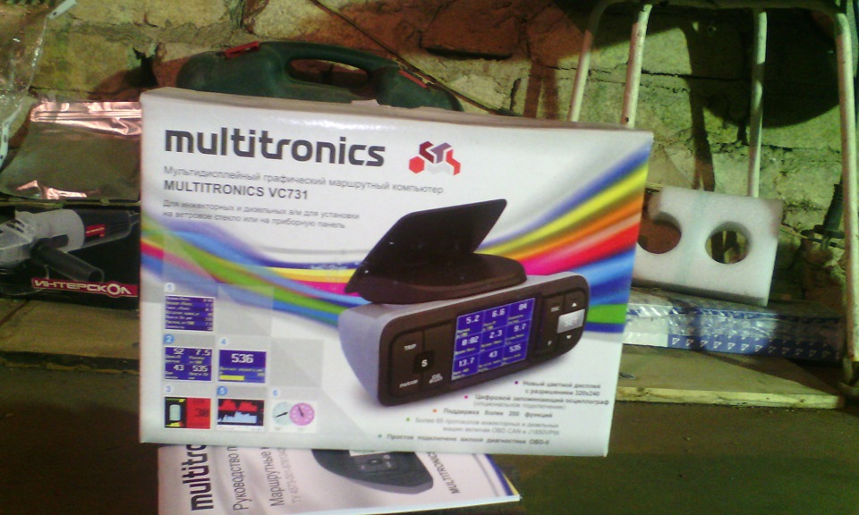

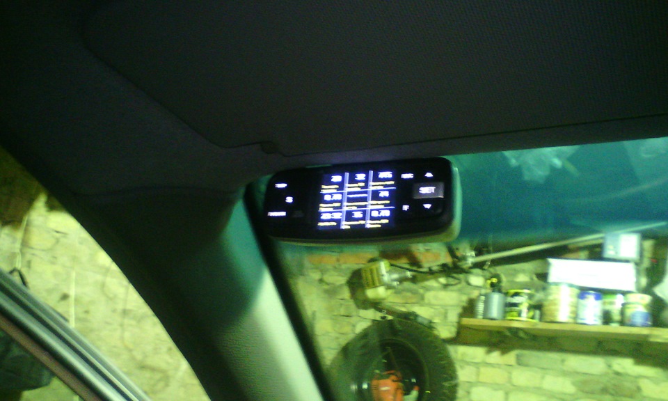

Установил БК, поставил на лобовое в левый угол, как и на прежнем авто, осталось откалибровать расход, а то даже по трассе 12-13 показывает, как откалибрую отпишусь по поправкам

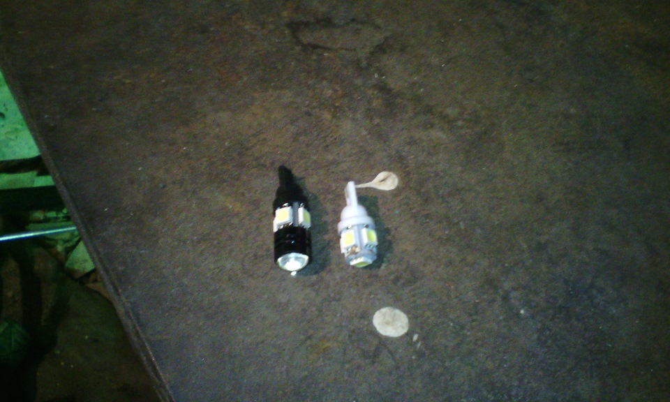

Дополняю: вечером как раз отмотал 200 км и БК показал что потрачено 26 л, на самом деле было затрачено 16.76 л (расход 8,4), в итоге поправка по расходу вышла минус 35,3 %, надеюсь кому-нибудь помогу этими данными, так же поставил габаритки с линзой из китая ru.aliexpress.com/item/2-…-Lens-for/1582960255.html до этого стояли обычные кукурузки 5 диодные

А что с ними? Я же сразу написал получившийся коэффициент по расходу, а остальное самому надо калибровать: количество бенза в баке, ну и температуру с напряжением, если сомневаешься в ихних показаниях

как подсоединял?
Просто к разьему род рулём, и в настройках выставил виртуальный замок

Так он ещё не откалиброван
У меня там же висит.
Каким образом делается калибровка?
Там свой алгоритм заправляешь до полного выкатываешь 25 л заливаешь до полного и вводишь показания колонки
