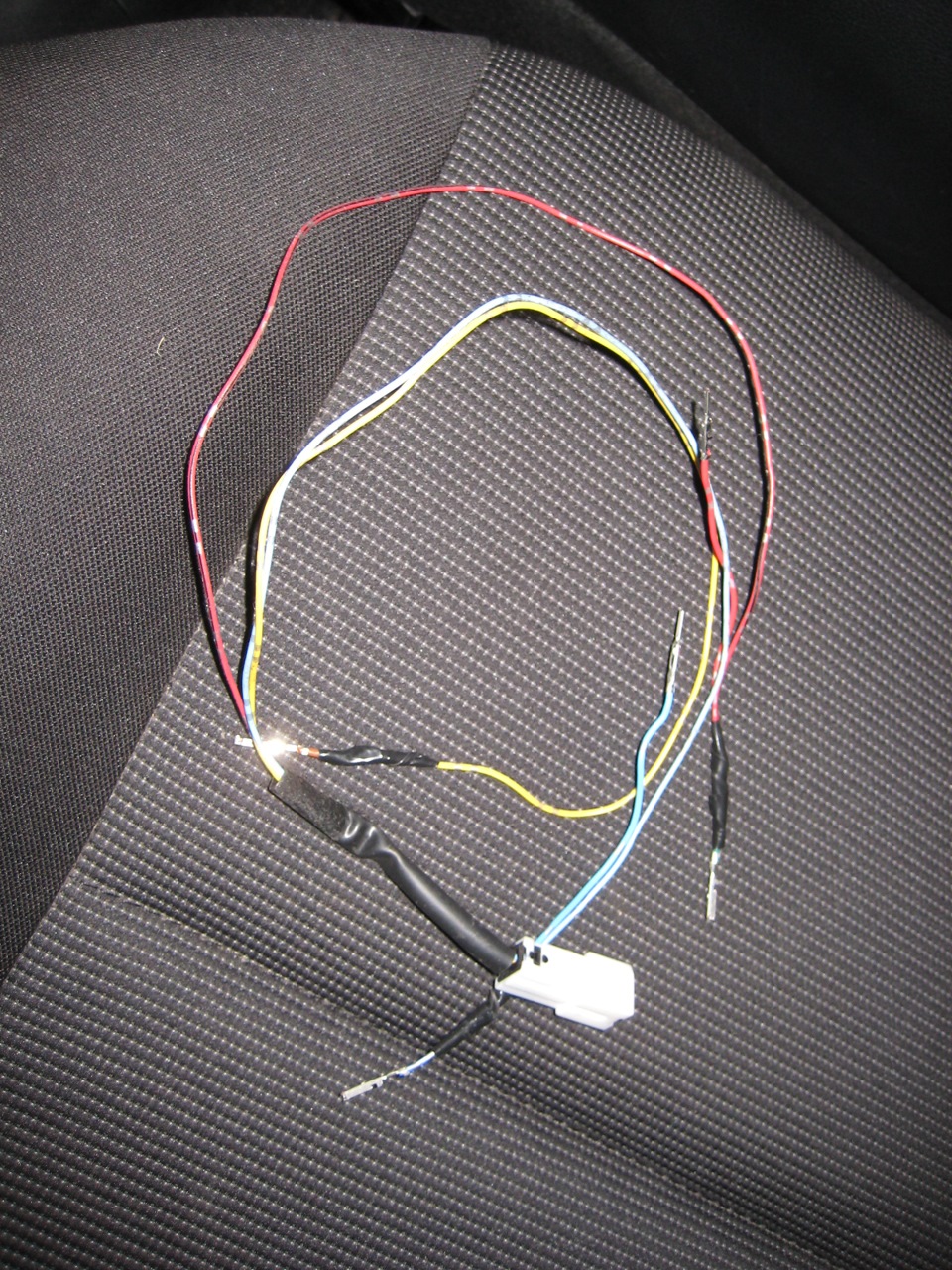

Сделал небольшой апгрейд системы. Теперь автомобиль сам ставится на охрану при покидании брелком зоны действия антенн.

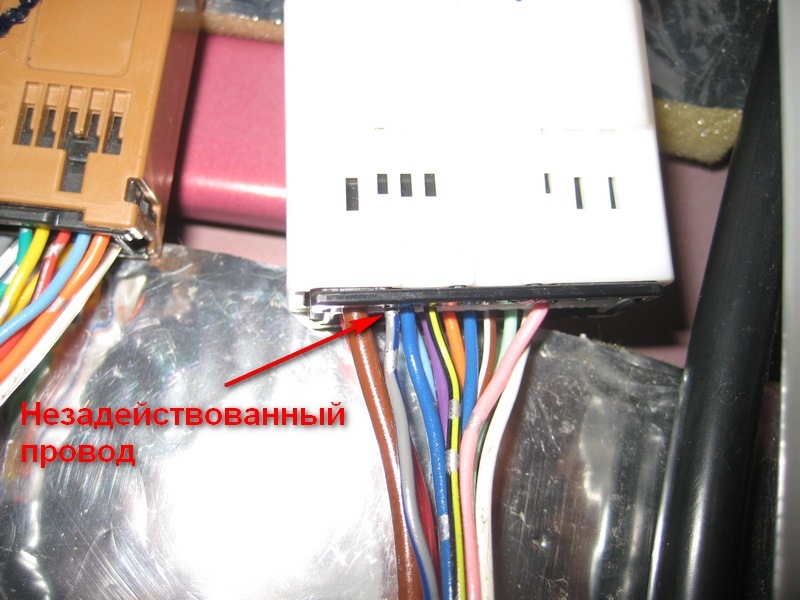

Для этого пришлось заменить блок управления на 8637A119, который уже давно лежал и пылился. Также необходимо было его перепрошить и переложить в него свои ключи.
Блоки с этим номером ставились на первые комплектации японских Аутлэндеров. Также вместе с ними ставилась дополнительная внутренняя антенна слева в задней части кузова:

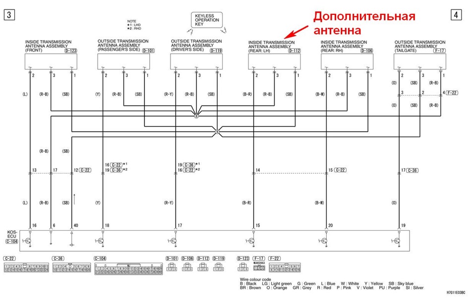

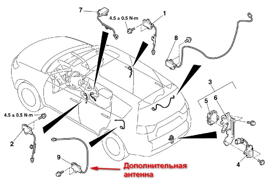

Антенна у меня тоже была. Для ее подключения сделал разъем, а для соединения с блоком использовал провод от кнопки закрытия центрального замка на задней двери. На лансерах такой кнопки нет, поэтому провод не задействован.
Оставшиеся два провода подключаются параллельно к остальным антеннам. Поэтому я сделал специальный переходник и подключился к проводам заднего ресивера.
Места для антенны не нашлось, поэтому пока приклеил ее на двухсторонний скотч к шумке.
Как это работает:
После выключения зажигания система продолжает следить за положением брелка. Как только водитель вышел из авто, захлопнул дверь и отошел из зоны действия антенн, срабатывает автопостановка на охрану.
Для системы алгоритм такой: выключили зажигание, открыли дверь, брелок пересек периметр салона и оказался снаружи, захлопнулась дверь. После этого задний бипер пикает один раз подтверждая выход из автомобиля. Далее, если брелок пропадает из зоны видимости всех антенн, автомобиль ставится на охрану и бипер пикает еще раз.
На одну приятную мелочь в автомобиле стало больше :-)
Небольшое дополнение:
Настройка автопостановки хранится в самом блоке KOS. На 465-м етаксе была возможность настройки данной опции, она называется "Smart entry auto lock customize". На 654-м изменение настройки невозможно.

А какая может быть еще польза от антенны? Полагаю, что и без нее все прекрасно работало бы, но она необходима для корректной работы блока А119. А без нее будет висеть ошибка кос.
Да понятно что для блока это требование, для чего-то же она придумана была:) Не думаю что для этой лишь функции:…
Думаешь необходимость этой антенны напрямую завязана на поддержку автоблокировки? Ёжик ведь активировал эту функцию на лансере, а там ведь всегда только одна антенна сзади была.
Возможно, сначала их ставили для более точного позиционирования брелка в большом салоне аутлэндеров :-)
А потом решили, что и одной антенны сзади достаточно, а в добавок порезали поддержку автоблокировки.

кстати у меня на Ауте 08 года есть разъем для дополнительной антены
Дополнительных настроек нет. Б/у блок (с доп. антенной) могу достать. Напишу в личку подробнее.
