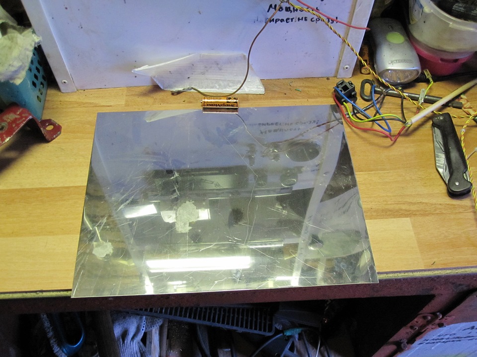

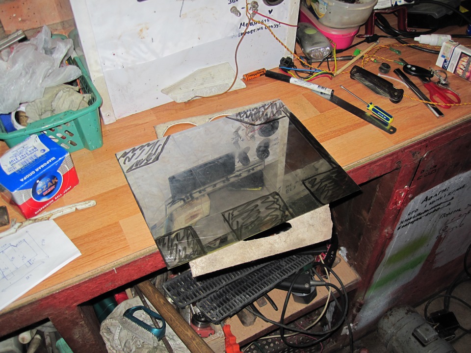

Большей проблемой оказалось — раздобыть нержавейку. Проехав по большинству черметов города, отовсюду уехал ни с чем, кое-где услышав, что нержавейка — это вообще цветмет. Влип в пробку и поехал через Никольское. Там есть одна контора, делает всякое их проката (Типа отливы, водосточные трубы). Решил ради прикола спросить у них и не зря. Получил кусочек исходной нержавки, вдобавок полированной. За 100 рублей. Толщина, увы, 0,5. Но на практике, родная насадка не толще точно…
С этим, прилетел в гараж и стал готовится к интересной процедуре :)

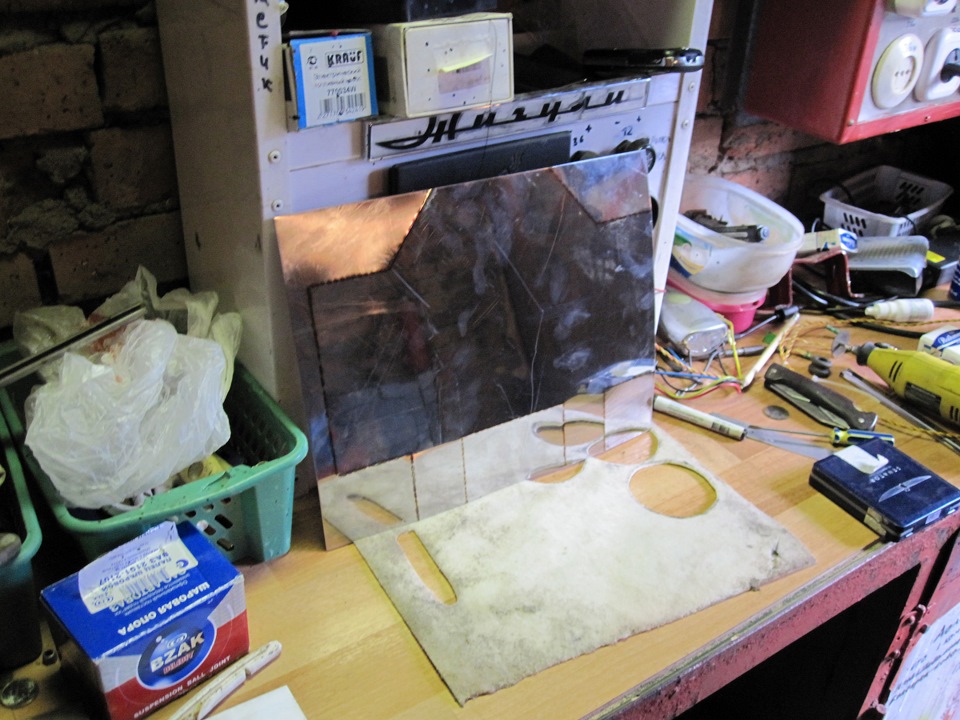

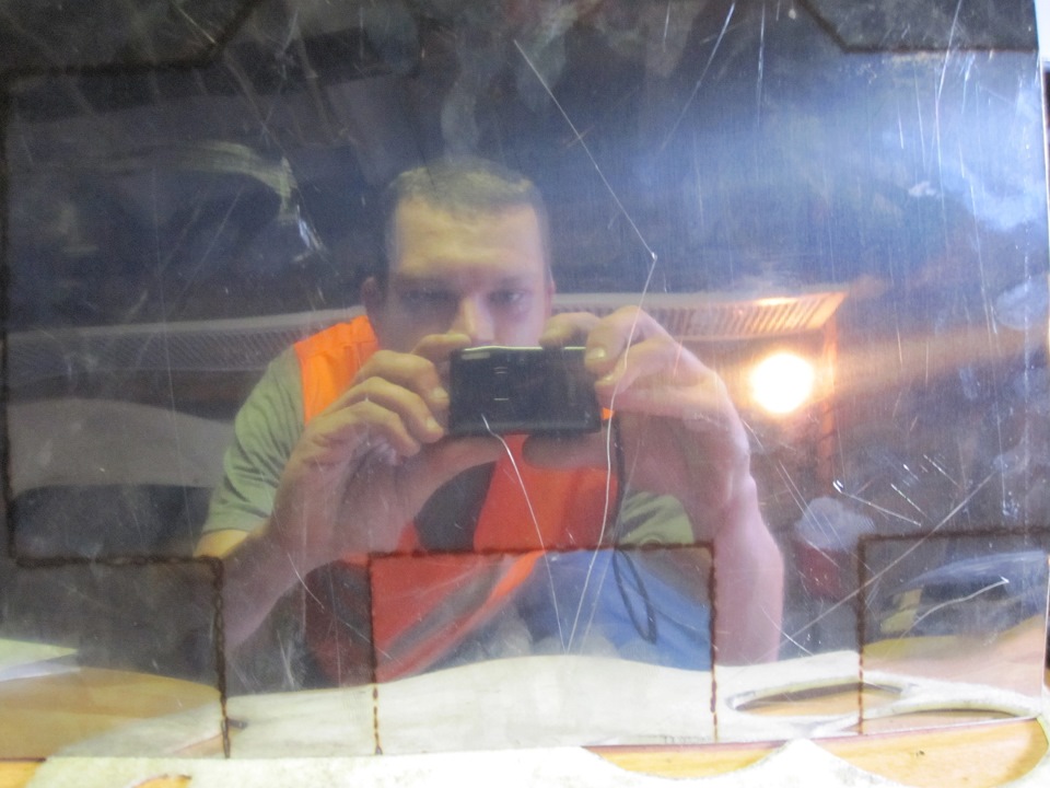

Сначала, листик нужно было разметить. "Не люблю я точные науки, точно сам не знаю почему (С)"… В общем, пару раз ошибшись, конечно, я листок расчертил…

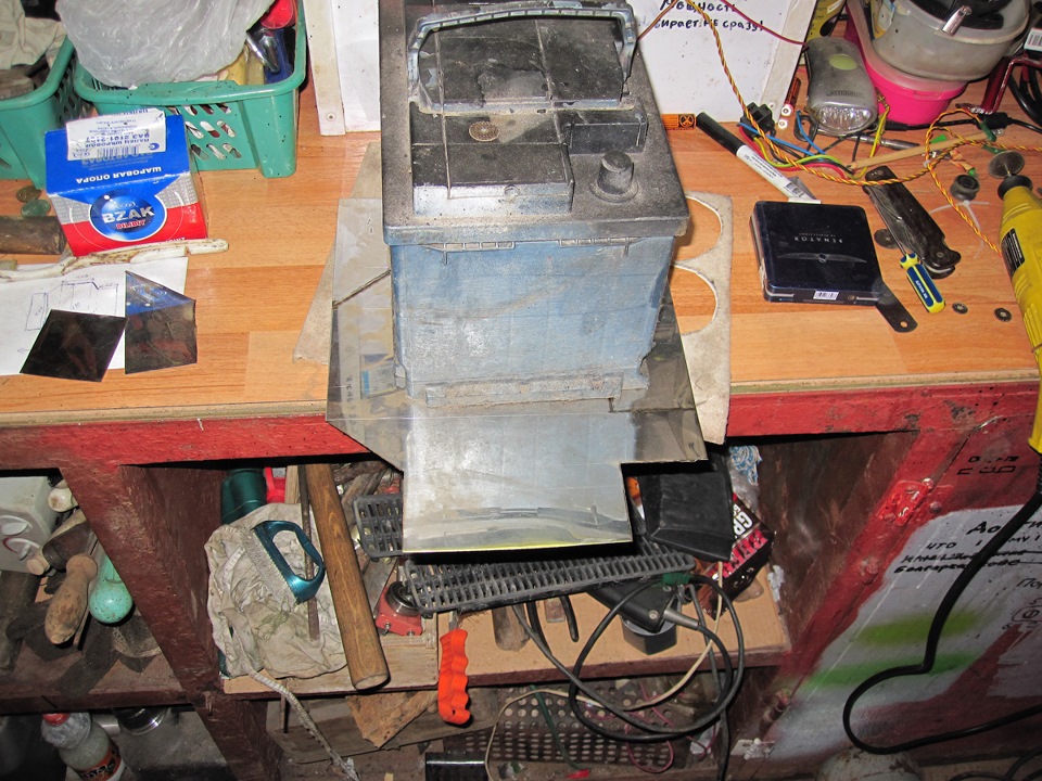

Зарядив отрезные круги в дремель, начал резать. Скажу прямо, режется нержавейка эта ой как плохо…

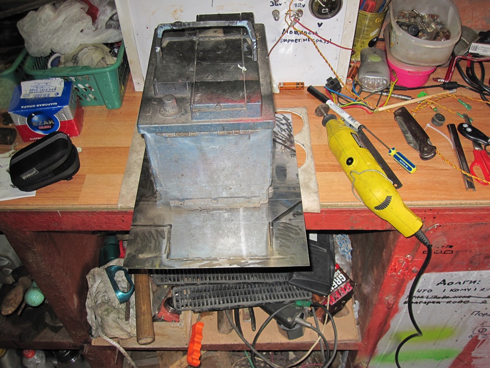

Так, рано или поздно, да с перекурами, я покрыл надрезами всю плоскость обрабатываемой детальки.
Как я уже говорил, нержавейка режется очень плохо и круги улетают только в путь :(

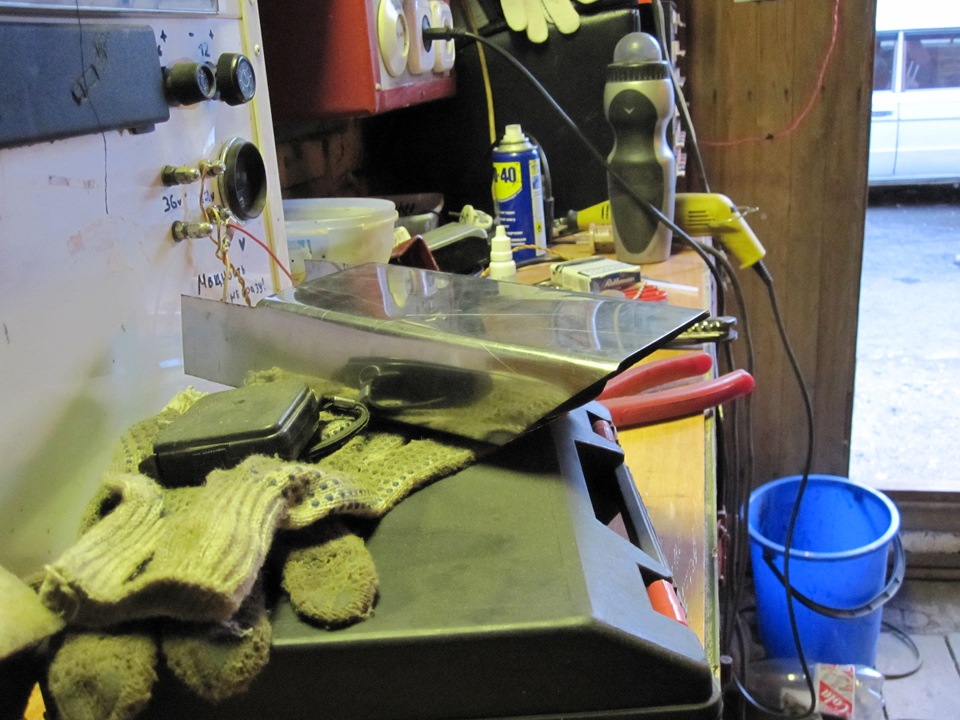

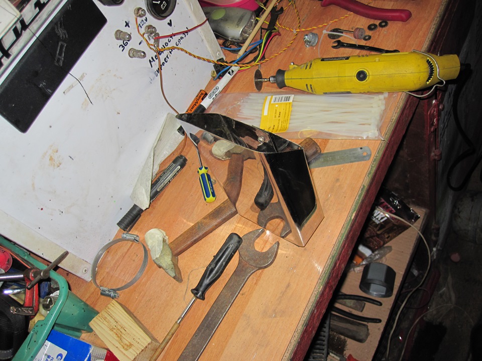

Ну и вот. В конечном итоге, я обрезал/надломил все, что было. Осталась готовая заготовка. У заготовки перед гибом, крайне желательно с тыльной стороны, прорезать небольшие швы для удобства и точности гиба. Сначала я попробовал делать это вручную. Потом поступил умнее, зажал тисками и аккумулятором ненужный молдинг, и по нему как по линейке сделал надрезы. Сделал не зря, т.к согнулось все быстро и точно. С минимальными, просто таки микроскопическими дефектами.
Ну и собственно, согнув — просверлил снизу отверстия под винтики (Я знаю что канонiчный вариант — свареная насадка, но где?), свинтил все воедино, подогнал зазоры, подточил углы.
К слову, на машине оно уже стоит. Просто фоткать уже было темно. Вот такая вот история, надеюсь что прочтение этого, кому то было интересно!
