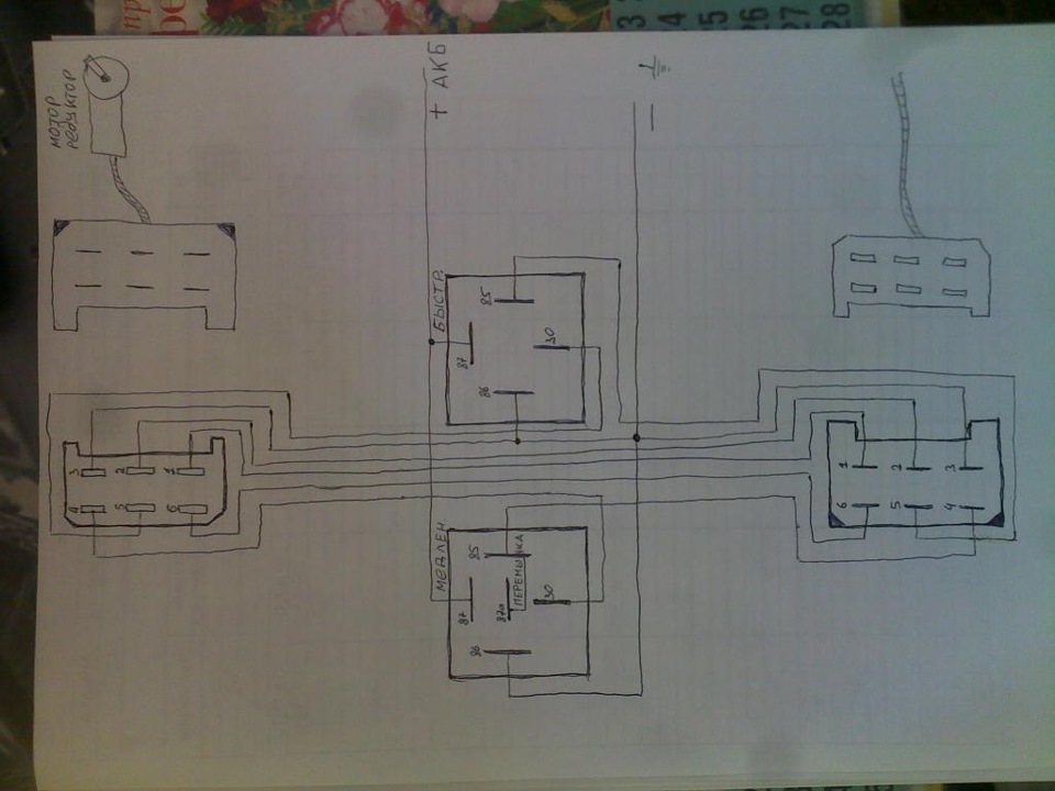

Курим дальше. Разгружать цепь надо. Схем полно. И с одной релюхой, и с двумя, и с диодами. Выбирай только. А это не просто, когда схем полно.
Нашел, выбрал. Еще пару страниц прочитал — трабла по этой схеме у людей вылазит.
В общем, много прочитал. Целый день просидел. Нашел на оллгазе: forum.allgaz.ru/showthread.php?t=11049&page=13
exempl626 толково все придумал, а alexxx в другой ветке forum.allgaz.ru/showthread.php?t=36295&page=24
отписался, что такая схема у него долгое время проработала и рисунок выложил, по которому даже человек, не разбирающийся в схемах, все это дело реализовать сможет.
Спасибо им!

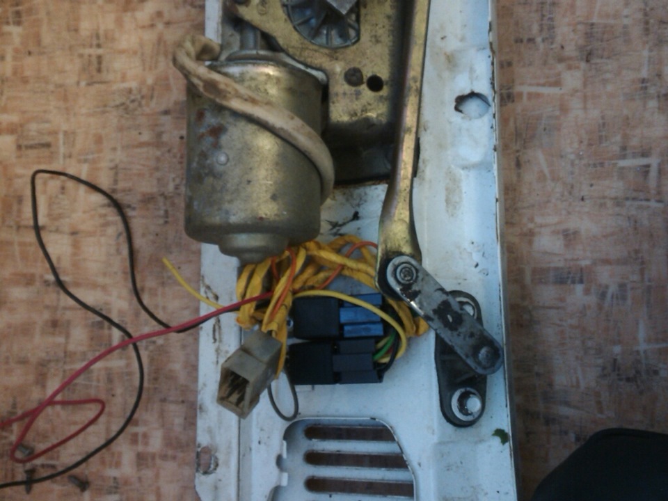

Купил:
реле 4-контактное;
реле 5-контактное;
колодки к ним;
проводка, изолента, паяльник — были;
папы-мамы вырвал со старой Волги 2410 — спасибо!;
колодку предохранителя надо докупить.
Это рисунок alexx`a.
Это то, что получилось.

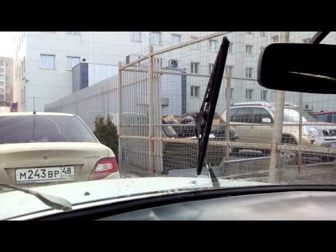

А вот как это работает:
Может, это и фигня для кого-то, но по сравнению с теми дворниками, что были у меня, эти просто бешеные)

Дружище, я не понял зачем нужно пятиконтактное реле и перемычкой… Объясни, пожалуйста!
Я в электрике не волоку. Насколько помню, без вот таких реле нормально работать не будет. Это как-то связано с остановкой или возвратом. Короче, с четырехконтактными то ли доводит через раз, то ли останавливается не по месту.
Ладненько. В любом случае у меня вся куча релюшек пятиконтактные;-) Нужно будет повторить у себя. Просто заснял видео и увидел (каламбур), что не быстры мои дворники… А реле есть в наличии=))
Ну… у меня хуже твоих были до установки разгрузки. А твои, в принципе нормальные. Машут не очень медленно. Только силы в них не много. Слабенькие.
нормально летают =))
у меня вторая скорость как у тебя 1я, если не медленнее =)))
Хых, ну хоть у тебя плохо работают))) А то у всех в стоке в 2 раза лучше машут… Абыдна да!
