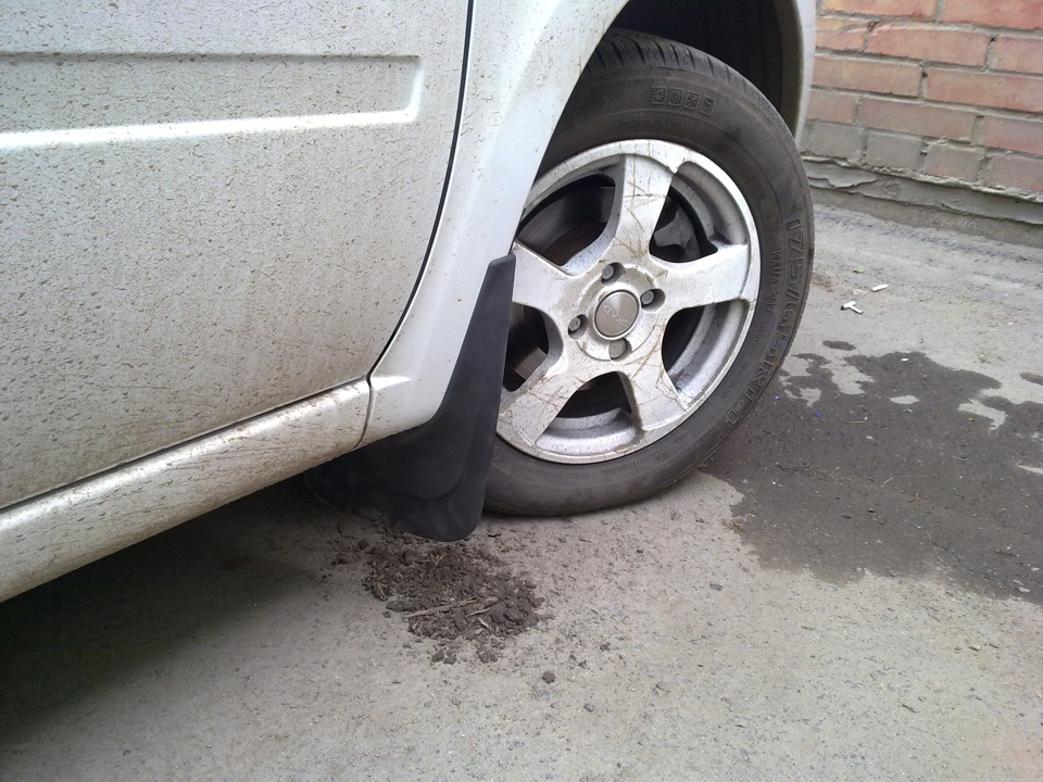

Не для кого не секрет что сэкономили при выпуске гранты на всем чем смогли и даже больше. Вот и брызговики у нас установлены чисто номинальные: по принципу "чтоб было". Длина рабочей части 5 см не более, а следовательно камешки, грязь, песок все это летит на пороги и на задний бампер. Было решено заняться устранением этой проблемы.
В этой записи расскажу про замену передних, в ближайших планах замена задних (но там немного сложнее)

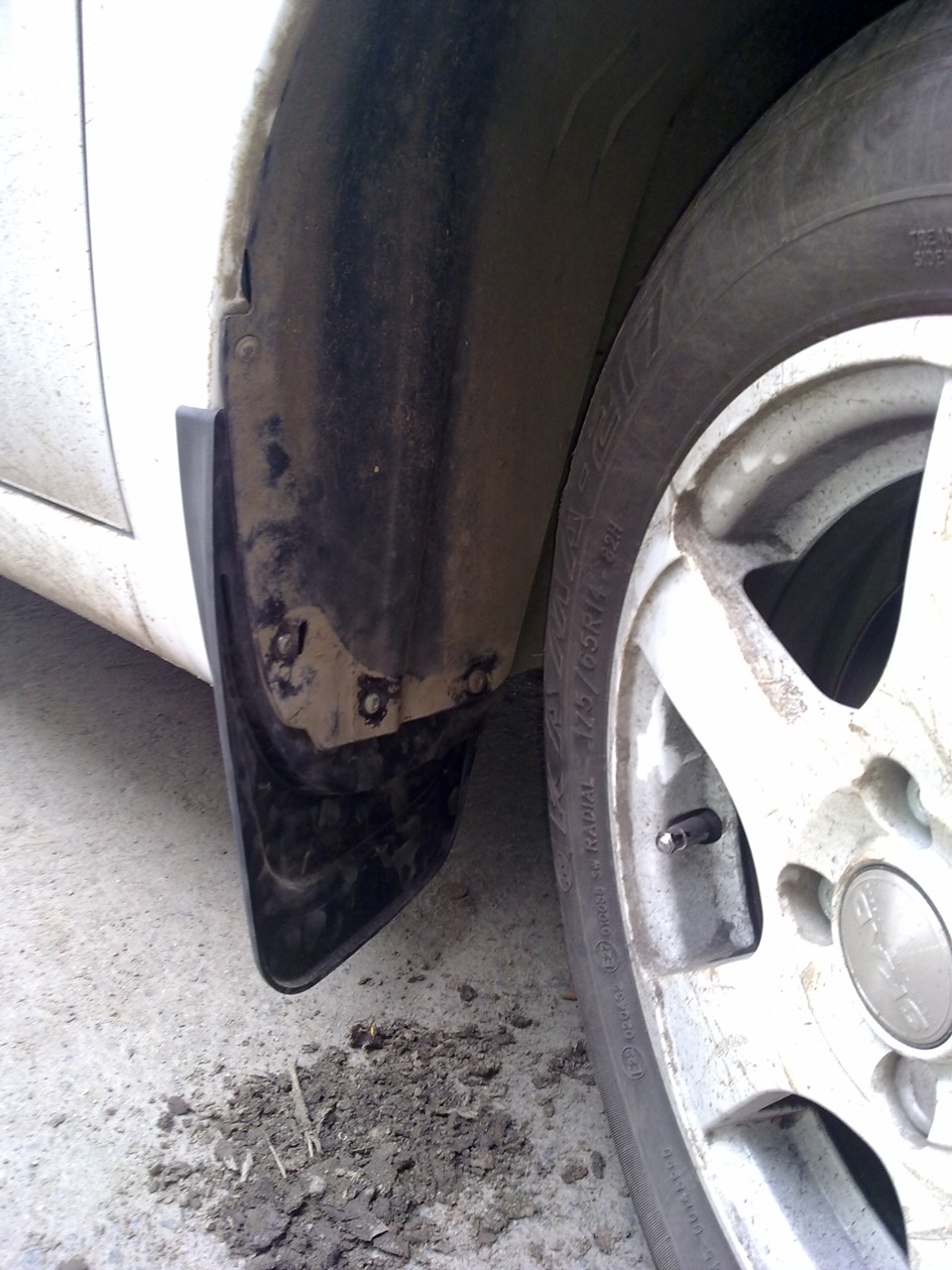

Для снятия родных понадобятся звездочки т15 (два ближних шурупа) и т30 (один дальний шуруп). возможно шило или дрель чтоб проделать отверстия в новых, я просверлил звёздочками т15 :-). Колёса не снимал выворачивал руль в крайнее положение.
Установились как родные, без подрезаний и танцев с бубном вобщем советую!
Пс: горка земли вытащена из арки при снятом брыговике. Рекомендую заглянуть туда.
ППС: сорри за грязную машину каждый день дожди.

там еще след остался от штатного брызговика, вот это должно быть закрыто резинкой

Еще на фото обратил внимание: так как их установил ты, под пластиковый штатный подкрылок будет попадать грязь и вода. Это все будет скапливаться между подкрылком и крылом, может начать гнить. На брызговике внутренний резиновый фартучек должен находить на подкрылок сверху.
Видел оба варианта установки у разных людей. Грязь там скапливалась и при штатном брызговике установленном поверх подкрылка, там на фото как раз видна эта кучка.
Не совсем пойму за счет чего там будет скапливаться больше грязи: что так что так получается там в крыле замкнутый карман в который сверху, сбоку закидывает грязь.

как крепил? там середина не прилегает к арке. надставлять чем то придется похоже.
