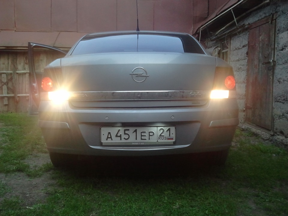

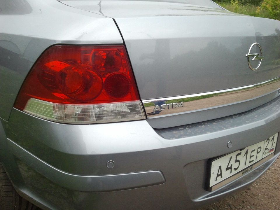

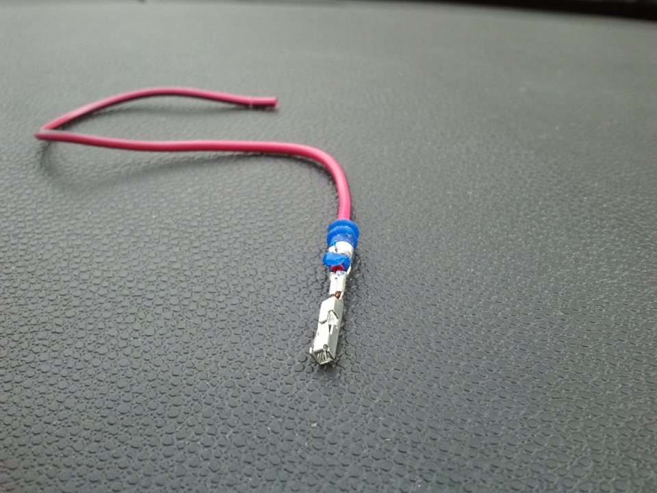

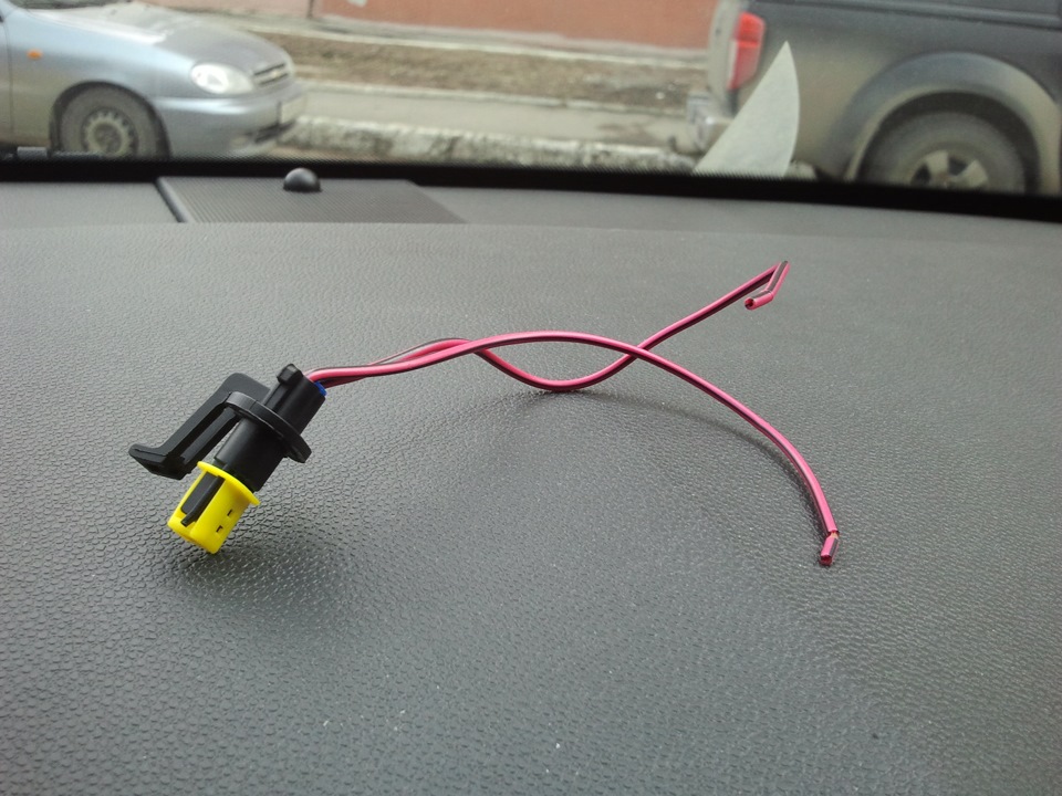

Как то вечерком в деревне особо делать было нечего решил вот втором фонаре сделать противотуманку, для этого заранее был закуплен штекер в автомагазине. По подключении противотуманкии ничего сложного нет, просто с левой фары (с черного провода с фиолетовой полоской) нужно провести провод и воткнуть его в пустое отверстие в штекере правого фонаря, вот впринципе и все! 15 минут и с зади также 2 противотуманки))) пользы наверное от них никакой, сделал их так скажем для самоуспокоения))).

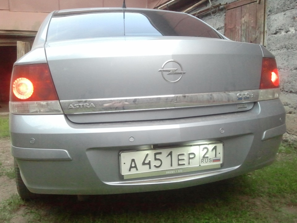

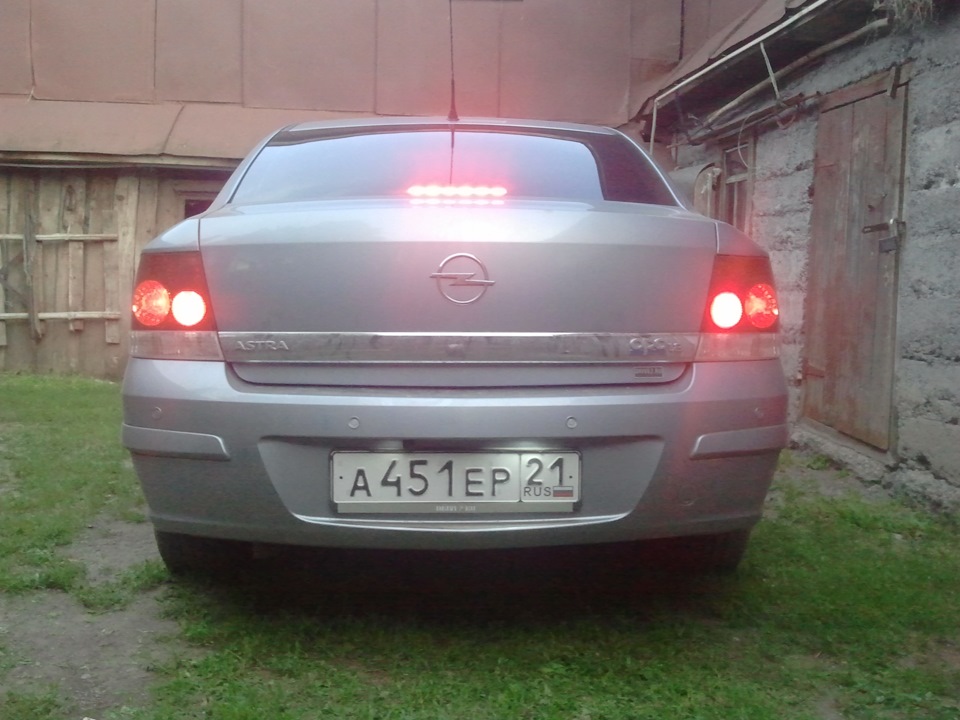

Как только включил задние туманки решил "побаловаться" и вот что из этого вышло. Мне кажется так лучше, ну это мое личное мнение)) можете критиковать!
Фото чуть обманывает, в живую тормоз светится красивым красным (наклеил красную пленку + красные лампы)

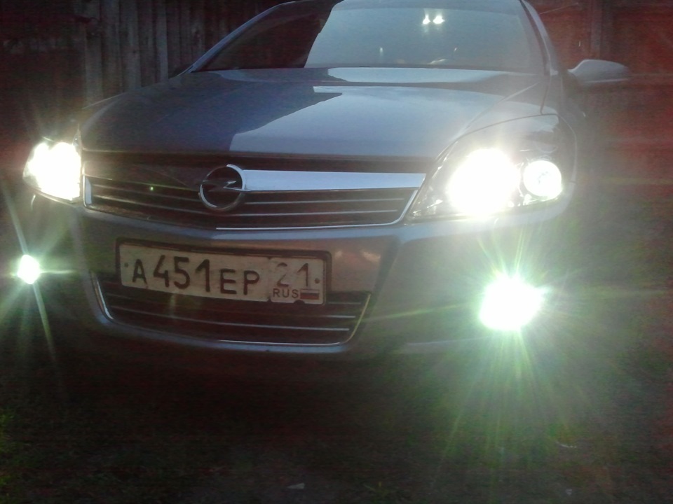

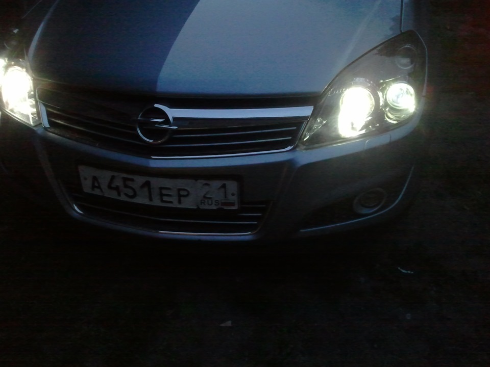

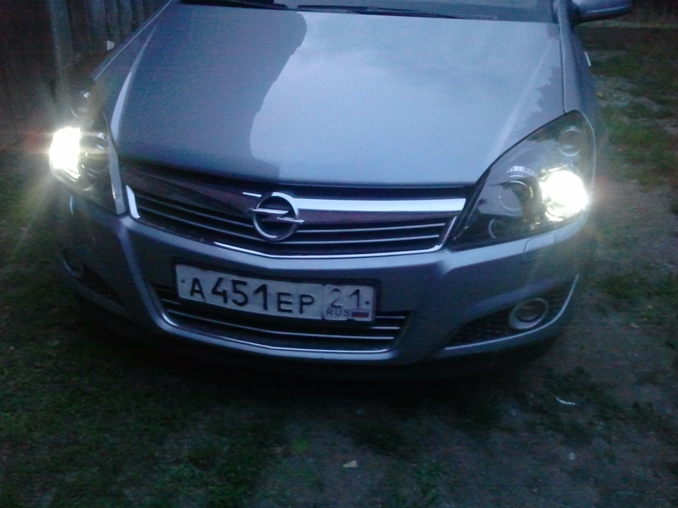

Ну и заодно решил сфоткать головной свет
Вот так мы теперь светим)))

кто знает почему у меня заглушено одно отверстие под лампу с завода? задний правый фонарь лампа на уровне поворотника?
Противотуманная фара, она одна, только с лева.
Зачем штекер нужен?
"с левой фары (с черного провода с фиолетовой полоской) нужно провести провод и воткнуть его в пустое отверстие в штекере правого фонаря" — т.е. от левой фары к правой фаре через багажник протягивал? У меня в левой фаре нет черного провода с фиолетовой полоской, а есть черный с синей полоской как здесь (www.drive2.ru/l/4453981/). Где перехватывали этот провод?
Никто не заморачивался чтобы в задние габариты поставить 2х контактные лампы? Чтобы стопари загорались там же где габариты.
я честно говоря не встречал такое

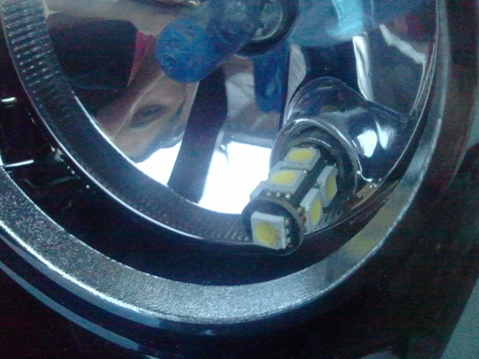

Светодиоды Маяк (блистер) Т10 в габариты — 250 руб. пара. 13 светодиодов в каждой лампе.
нет, это точно не Маяк, были без маяковской упаковки. Я покупал штуку за 250 рублей и здесь 9 диодов SMD 5050

класс ))), а ошибки не горят из-за кукурузок в габаритах?)
нет, ошибок нет. Они с обманками
можешь рассказать что за обманки))
ну есть диодные лампы без сопротивления (которые либо не будут гореть либо будут моргать и постоянно перегорать) а эти с дополнительным сопротивлением. Просто в магазине нужно спрашивать диоды с обманками они знают)
я спрашивал, что то не знают в магазинах)) буду искать, спасибо)
вот такие в автомагазинах есть полюбому www.drive2.ru/l/4899916394579238137/

Отличная работа! А 1000 рублей за что, за штекер?!
Да не) штекер 30 рублей стоил, может и дешевле есть купил что первое под руку попалось. Цену общую написал с габаритами и ксеноном в птф
а точно от чего он вспомнить не можешь? а то подобрать не могу(((( а подключить две противотуманки очень хочется
блин, не помнюю. от какого то датчика на российский авто
Жаль если вспомнишь напиши в лс буду очень благодарен
