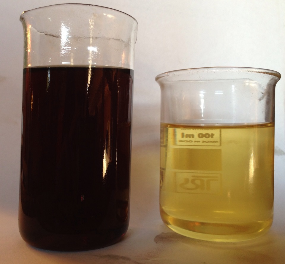

60 т.км пролетело за 2 с небольшим года и встал вопрос о самом ужасном (с точки зрения трудоёмкости) ТО. Масло ДВС, фильтра, колодки, свечи — всё это просто и понятно! Но вот ATF да ещё и на S-tronic кошмар!))) Делать нечего, бороздим паутину и читаем, читаем…
Расследование показало что в коробке 2 фильтра, на магистрали охлаждения и внутри в картере коробки. Дилер по регламенту меняет только первый, а второй только при ремонте коробки. Счастливые обладатели таких же устройств меняют на своё усмотрение, кто то руководствуется регламентом дилера, кто то мотивируя незначительной стоимостью ( по сравнению с кап ремонтом коробки) второго фильтра и прокладки картера, меняет оба. Я прикупив запчасти, примкнул к последним. Номера деталей и их стоимость приводить не буду, перед покупкой проверьте применимость именно к вашему авто по VIN.

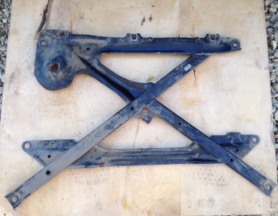

— снимаем защиту ДВС, защиту коробки, моем керхером пузико)) и ждём когда высохнет.

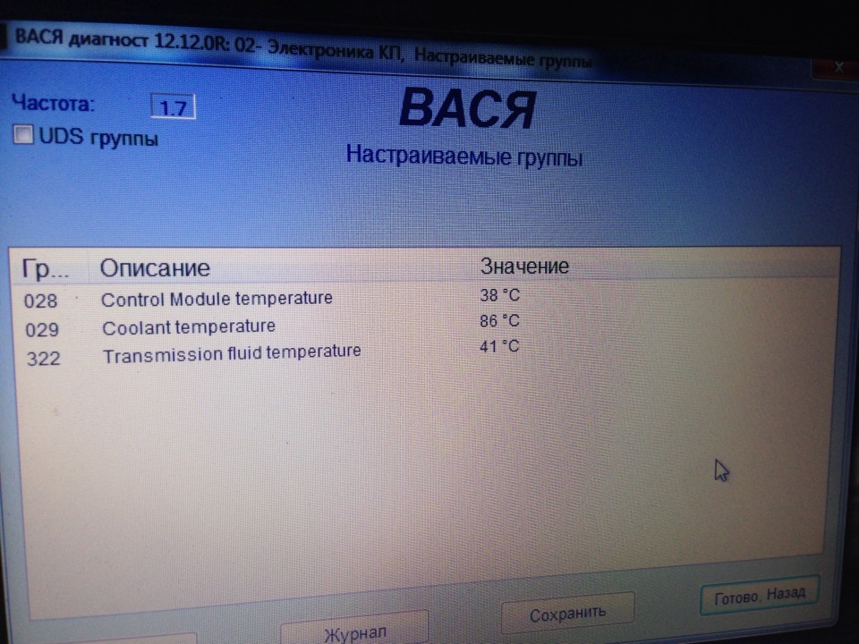

— далее я решил проверить количество старого масла в КПП, прогрел да 30 градусов (контролируем через "ВАСЮ"), откручиваем заливное отверстие — масло не течет…
до 40 градусов — не течёт! до 50 градусов нет! и только к 60 стало подкапывать через открытое отверстие. МАЛОВАТ УРОВЕНЬ! ELSA нас учит в диапозоне 30-50 должно капать. Ну да ладно, прогрел до 80, заглушил)), открутил сливную пробку и слил 4.5 литра.

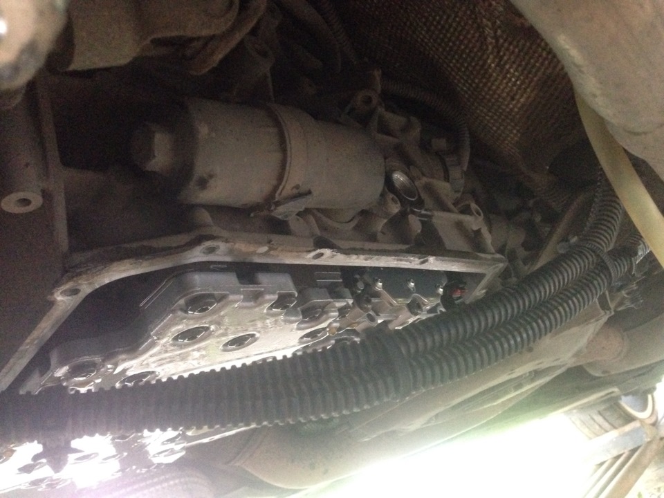

— далее откручиваем картер КПП (в нём кстати грамм 300 масла остаётся, внимательно!)
— вынимаем фильтр внутренний (в нём то же масло!)

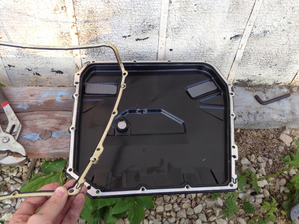

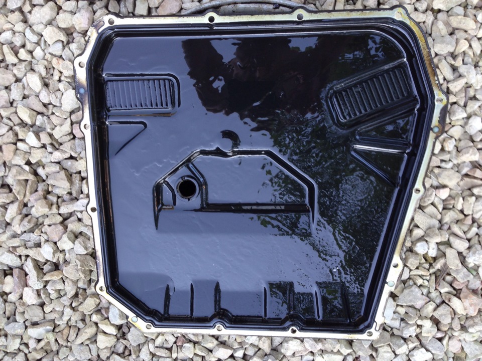

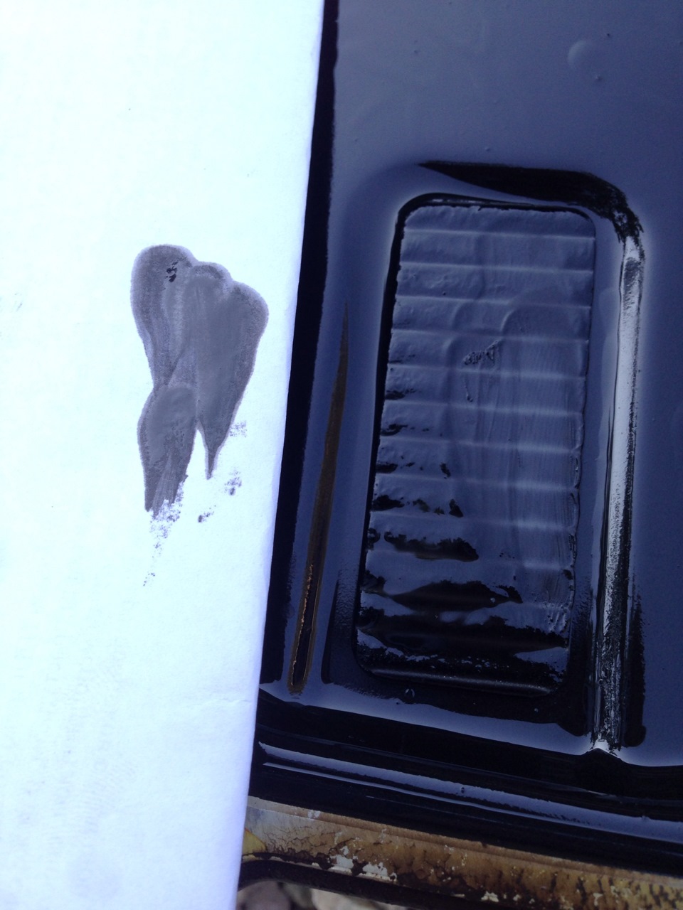

осматриваем снятый поддон на предмет осадка и т.д
на магнитах есть небольшое отложение металлической пыли. Кстати на фокусе2 с гидротрансфотматором стружки на том же пробеге в разы больше.
— отмываем поддон, очищаем магниты, меняем прокладку

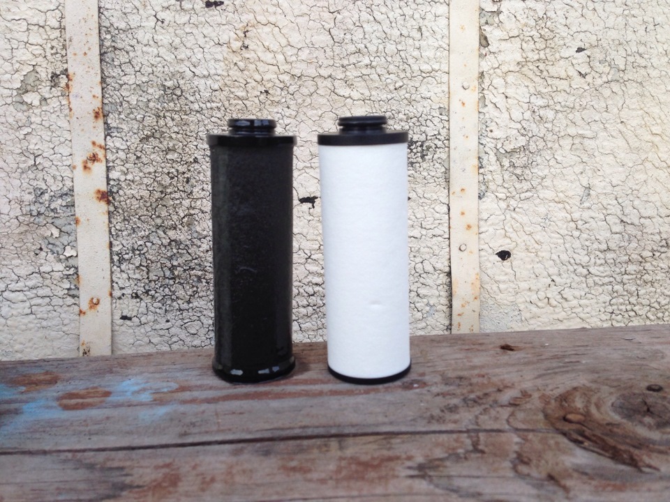

— откручиваем корпус магистрального фильтра
— вынимаем магистральный фильтр

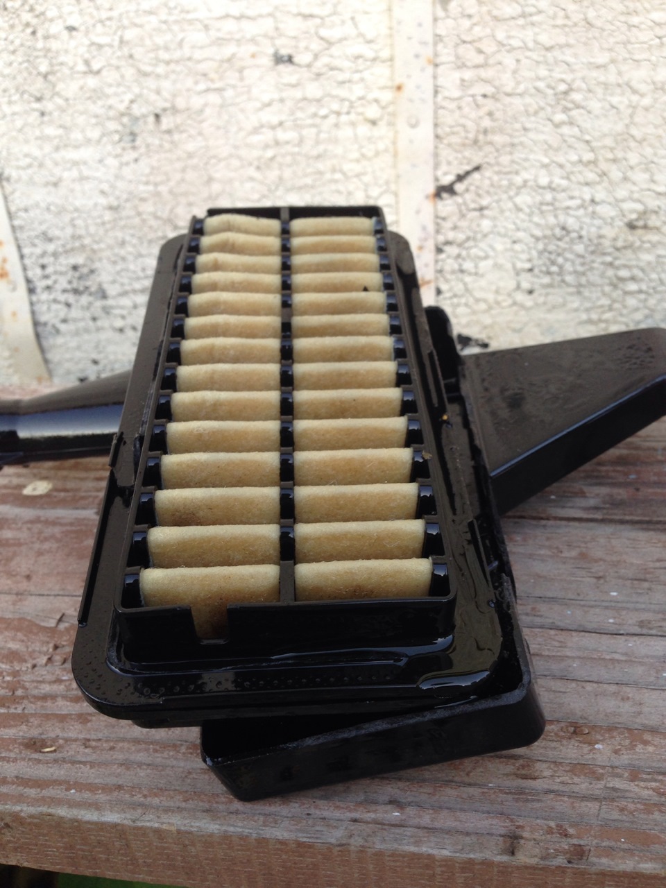

кстати большой фильтр в картере тож был разобран и выглядел он очень достойно! видимо не зря дилер его не меняет…

вставляем новый магистральный фильтр, и вместе с новой прокладкой закручиваем его корпус.

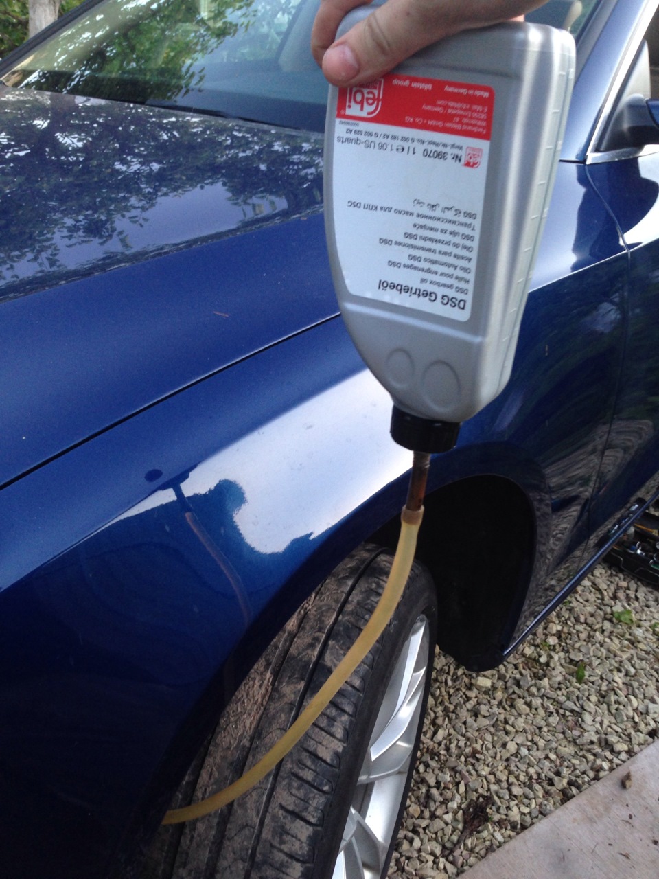

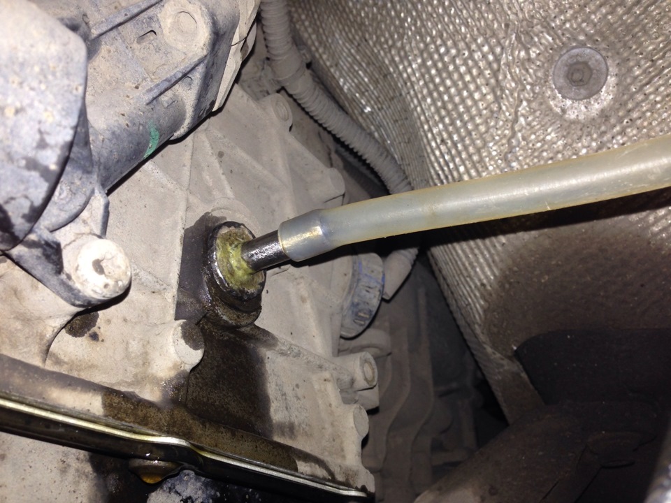

"нечто" вкручиваем в заливное отверстие, накидываем шланг, другой конец к живительному источнику.
учитывая что слил я около 5 литров, столько же для начала и залил.
запускаем двигатель, 30 сек работает в положении Р. Проверяем уровень (откручиваем заливную пробку (должно капать лишнее) не капает…, залил ещё 700г, закапало еле еле. Закручиваем заливную пробку, Заводим, по 15 сек даем поработать коробке на всех режимах, глушим, проверяем уровень, доливаем при необходимости.

P/S менять или нет большой фильтр решать вам, но наглядно видно что до 120 т км. он доходил бы без проблем! А может и прав производитель…))

Если я не ошибаюсь уровень проверяется на заведенном моторе?
вроде да.
А у Вас написано что проверяете на заглушенной.
косяк мой. точно на заведенной. уровень старого масла проверял на заведенной, видео из написанного. значит и нового на наведенной.
Просто исправь у себя а то некоторые запорят себе коробку.

Только я не понял откуда скриншот с температурой масла в АКПП?
вася диагност
