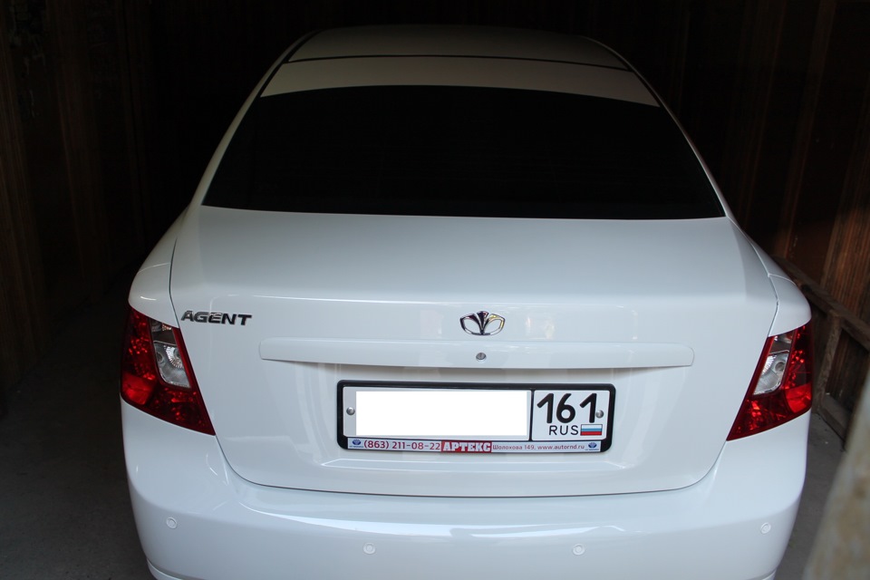

Представляю Вашему вниманию моё видение задних фонарей.

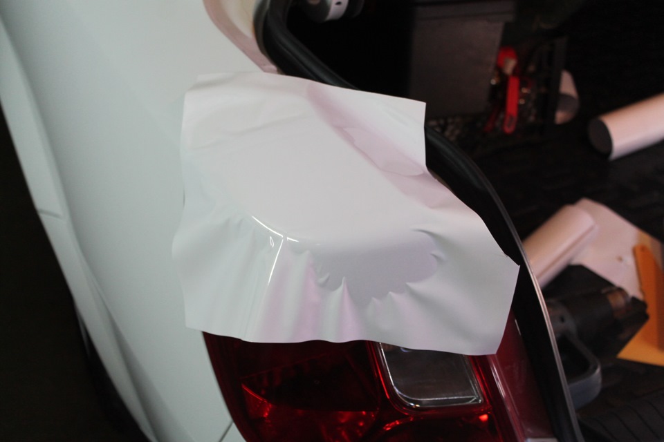

Обтянул часть фары белой глянцевой пленкой.
Процесс непрост в связи формой (выпуклостью) той части, которую обтягивал.
Пленку клеил "насухую".
И здесь как ни странно самыми эффективными инструментами оказались ни шпатели с феном, а руки поклейщика, а точнее пальцы, которыми постепенно приглаживал пленку, вытесняя воздух, и оттягивая немного края
Первый блин оказался комом…

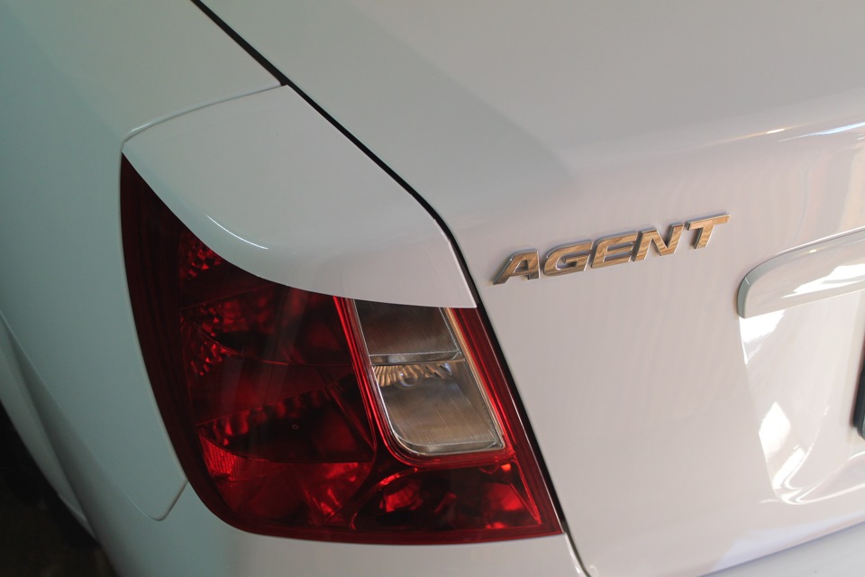

А вот второй дубль, пусть и не без мелких огрехов, вроде получился.
Итак, фото:

подскажи а как обрезали? по шаблону или прям по фаре резали? как сделать так чтобы не поцарапать?) хочу тоже задние фонари пленкой обтянуть, только вот выпуклость эта пугает(( хз откуда начать лучше? сверху или снизу?
Резал сначала грубый кусок, потом края уже после поклейки отрезал.
В первый раз начал снизу-вверх клеить — запорол всё.
Второй раз сначала пригладил верхнюю бОльшую поверхность, потом начал заглаживать выпуклость и ниже…
В итоге получилось как на фото.
Резал тонким канц.ножом, который был в комплекте со шпателями для приглаживания тонировки. Наклеил сверху малярный скотч и по его границе отрезал лишнюю пленку

на снятом плафоне может удобнее клеится? а так ништяк задумка. плюс лайк
Снять — значит усложнить себе процесс, прийдется всё равно каким-то образом жестко его зафиксировать…

Пленка? И как ты так ровно потом эту пленку, после обтяжки отрезал как тебе надо, не повредив сам стоп?
тонким канц.ножом, который шел в комплекте со шпателями.
То что ножом я это и так понял. Я спрашивал про другое. Как вырезать определенную скажем фигуру ровно, так как тебе или мне захочется? По лекалу или как?
Клеишь пленку с небольшим запасом (напуском) ниже необходимого тебе уровня, потом делаешь нужную линию малярным скотчем и по ней ведешь ножом.
От е мое! Спасибо! Все гениальное — просто! Спасибо!
Опыт — в массы)
Сам придумал.
По началу нарисовал на фонаре маркером линию, но она через пленку очень плохо видна, вести ножом не удобно, поэтому потом поступил так…
