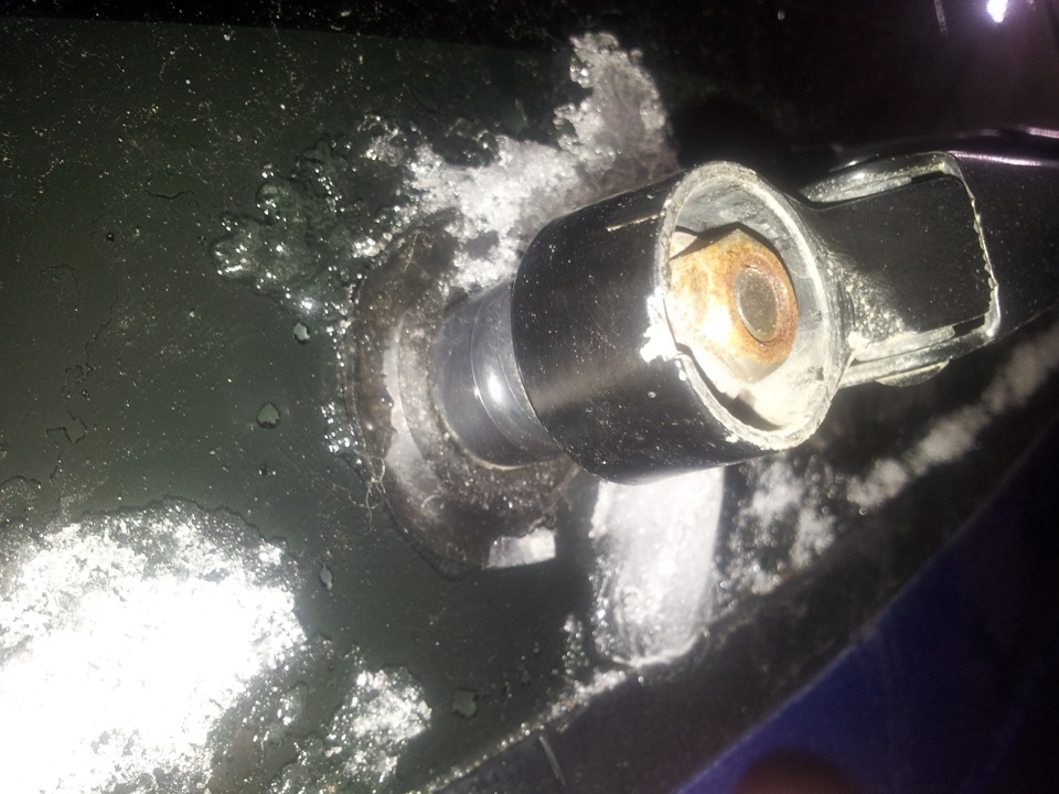

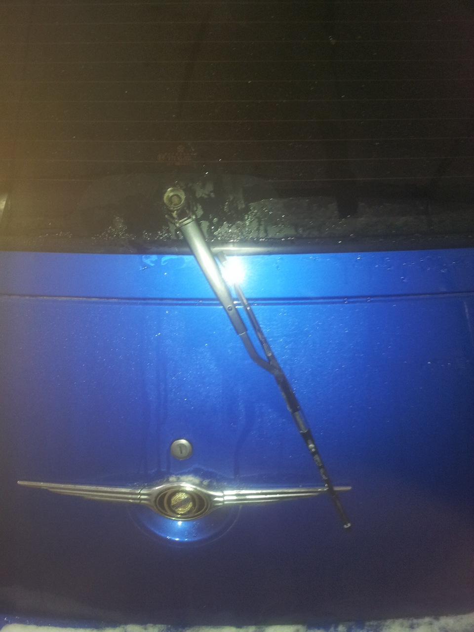

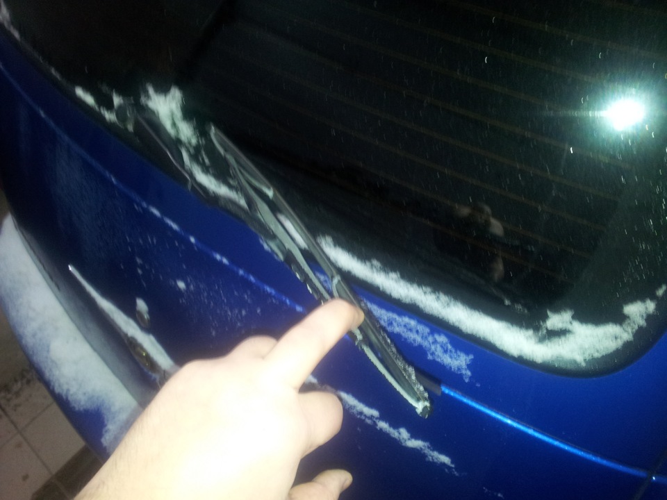

Резинка заднего дворника немного надорвалась и возникла угроза поцарапать стекло держателем дворника и еще утомил меня задний дворник тем, что при мойке невозможно было отогнуть на нормальное расстояние и выглядело это так:

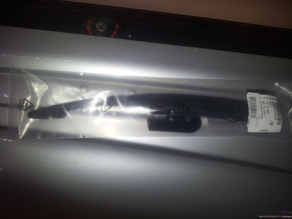

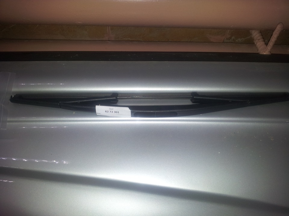

Почитав любимый форум ptcruiserclub.ru было обнаружено решение, которое нашли еще в давнюю давнюю пору… Были заказаны следующие элементы и тут нам помог товарищ Opel :)

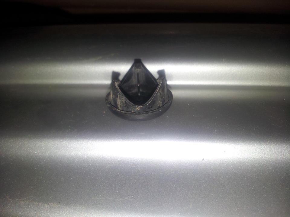

1. Снимаем заглушку, поддев ее с левого бока (центр) отверткой.
2. Получаем доступ к гайке (кстати видно с левого бока место, где подцеплять заглушку).

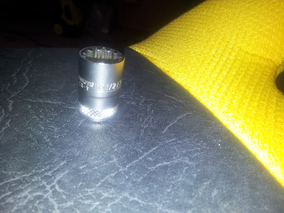

3. Берем головку на 13 и долой гайку.
4. Старый дворник просто так сниматься не захотел… Ну и мы его против часовой стрелки как гайку скручиваем.
5. Новый дворник накручиваем по часовой стрелке и фиксируем старой гайкой

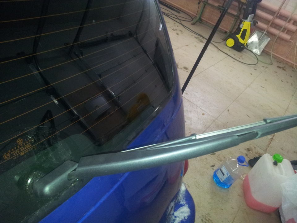

6. Теперь как отгибается новый дворник.
7. А тут виден радиус работы нового дворника — проходит от форсунки омывателя примерно в 8-10 мм.
8. Дворник в обычном положении. Правда его полностью из-за вспышки не видно, но виден радиус, который перекрыл радиус старого дворника.

нужно себе такой дворник приобрести
в отличие от родного он нормально отгибается

а почему не поставил неоригинальный поводок?
JP GROUP 1298300200
www.autodoc.ru/Web/part/j…group/4071/art/1298300200

Вот жеж блин, а я уже новый комплект родных поводков купил за космическую цену. А тут всего 700 рублей цена вопроса. Но смотрится лучше родного. Так что буду заказывать. Спасибо за наводку.
Бери неориг:
Спасибо за наводку. Только зачем?) Новый оригинальный для Opel стоит копейки. И работает прекрасно. Но за информацию, действительно, спасибо! Ситуации разные бывают)
Суперр. Я понял, что меня неотгибающийся дворник раздражает когда решил с него лед намерзший снять. Тоже надо сделать так.

Кстати по фоткам в инете этот поводок дворника иногда серого цвета… Сто раз подумал, но рискнул — пришел нормальный черного цвета :)
Нормалек! Тоже утомляет, что дворник не отогнуть, сначала думал, что у меня поводок ломаный. А этот дворник от опеля не короче родного?
Наоборот показался немного подлиннее… Добавлю фотку с лежащим дворником.
с кокого опеля? номерок 62 72 301 а куда его вводить?
на exist.ru
