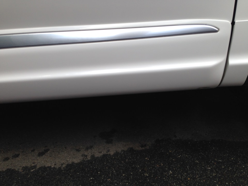

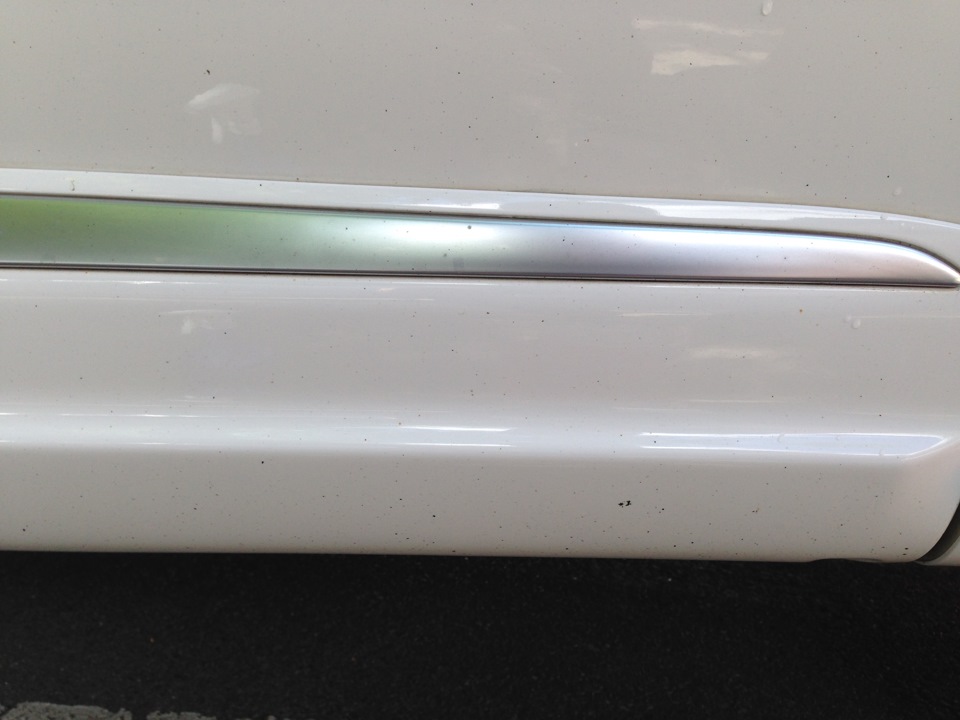

Нужно сказать, что после мойки внешний вид боковых панелей, а также переднего и заднего бампера был примерно таким:

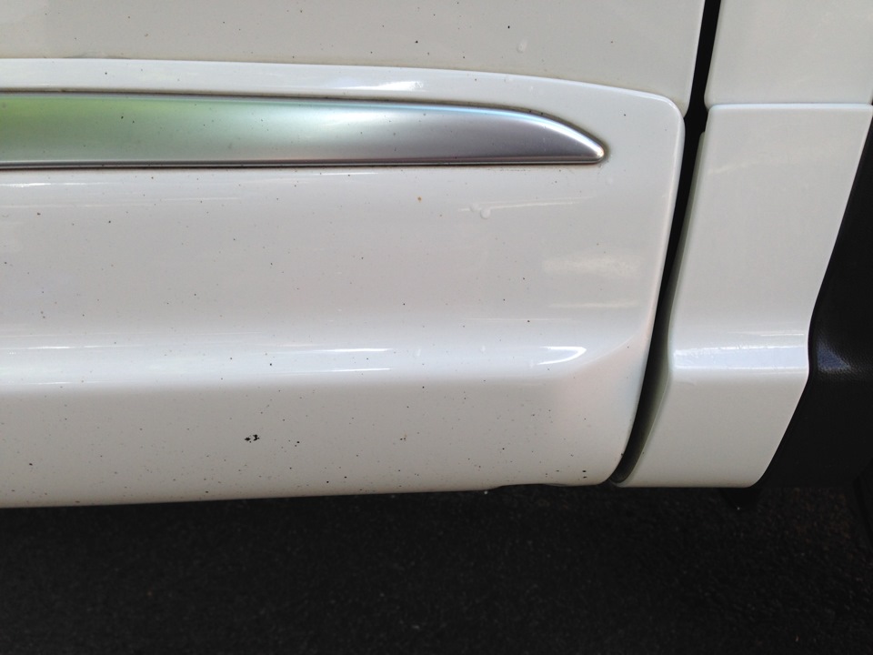

После первых минут приложения моих усилий я увидел первые результаты (чистая маленькая вставка на крыле):
Еще немного усилий:

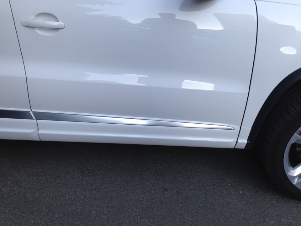

Вот так выглядела дверь примерно через 20-30 минут чистки:
Работа эта невероятно кропотливая и очень нудная, но когда ты видишь ее результат (а он реально просто поражает), то получаешь невероятное удовлетворение.
Примерно часа через два с половиной у меня уже не оставалось сил продолжать. Но остановиться я уже просто не мог…

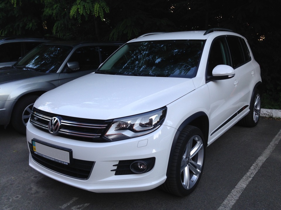

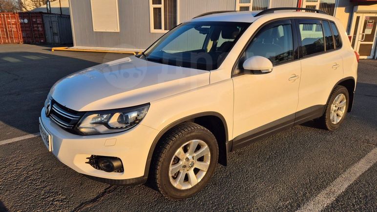

И вот таким стал мой Тига (я получил эффект только что выехавшего из салона автомобиля) через три с половиной часа непрерывной чистки:
Каждый решает сам для себя стоит это делать или нет, я не уверен, что сегодня сделал бы это еще раз. Хотя, теперь у меня в машине лежит маленький кусочек глины в "киндере" и он всегда под рукой. Любую грязь можно убрать за несколько движений.
Единственный нюанс — появление легких голограмм на кузове. Но к этому я был готов. Собирался пройти еще полиролью, но силы меня покинули. Может быть на следующие выходные созрею.

Вода -понятно, глина -понятно, а для чего мыльный раствор?!
Для того чтоб глину использовать. Глина не имеет смазывающего эффекта сама по себе
Я просто везде встречал, что перед использованием глины поливают водой! Можно тогда поподробнее! Заранее благодарен!
На самом деле, у обычной воды смазывающие эффект тоже слабоват. Потому берем обычную воду, туда наливаем шампуня или жидкого мыла (я лил не очень много — закрыл, потрусил — получилась жидкость как в банке с детскими мыльными пузырями)
