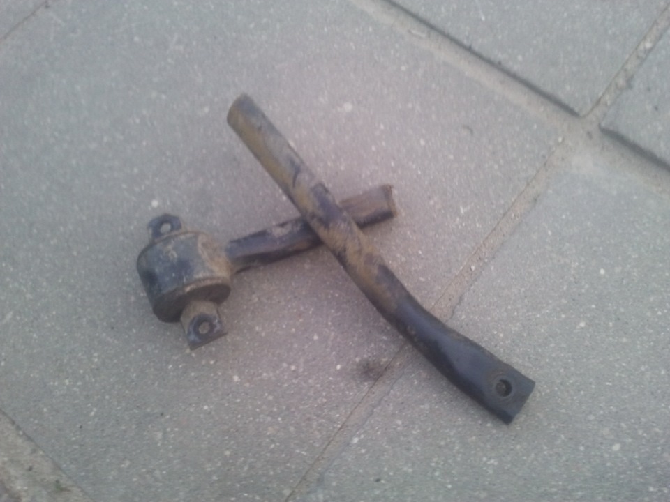

Уже в Минске, переезжая спящий на скорости 20-25 км/ч, услышал металлический лязг… еще подумал, наверное глушаком цепанул… странно, никогда не цеплял… проехал метров 10 и последовал очередной лязг и заблокировалось заднее правое колесо…

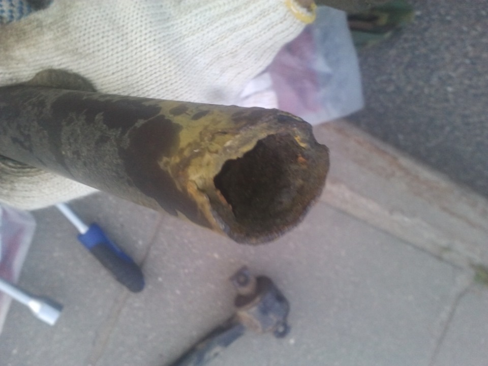

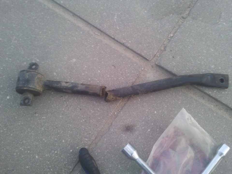

Оказалось: лопнул задний продольный рычаг пополам! и заднее колесо уперлось в задний бампер
И тут я понял, что мне очень повезло, что это случилось возле дома и на малой скорости, счастливый для меня день, так как в багажнике катал с собой нужный мне рычаг )))
Далее дело техники домкрат, снятие колеса, 3 болта и целый рычаг на месте — можно ехать за новыми и менять от греха…
