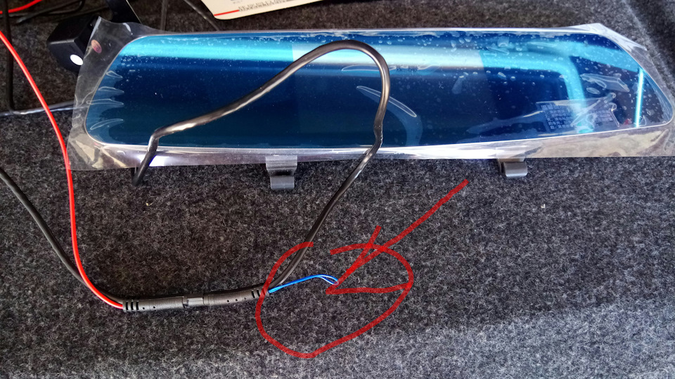

Следующим самым длинным этапом было подключение регистратора. Изначально для безопасности КЗ снял одну клемму с аккумулятора. Для подключения «зеркала» требуются следующие сигналы:
1. Питание +12 В от батареи (постоянно).
2. Питание +12 В от цепи Аксессуаров (или зажигания*)
3. Масса.

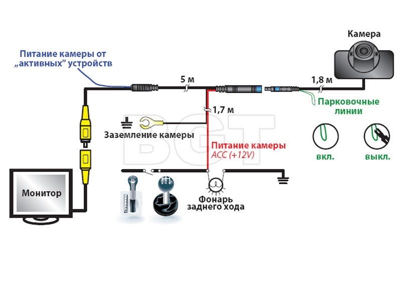

4. Сигнал +12 В при включении заднего хода
5. Видеосигнал от камеры заднего вида (тюльпан).
Большую часть времени заняли поиски необходимых выходов питания (сначала был плафон освещения, потом остановился на блоке с предохранителями). Поначалу хотел чтобы регик был запитан постоянно даже при закрытой машине (и активен датчик движения), но в меню можно настроить диапазон времени от 30 мин. до 48 часов. Соответственно после закрытия машины он будет тянуть еще 30 минут до выключения + в Шкоде питание на аксессуарах пропадает только через 30 мин. после закрытия. В итоге получаем лишние 60мин. работы и разрядку аккумулятора. Поэтому решил подключить питание от Батареи и Аксессуаров к одной фишке, и регик выключается при выключении зажигания. Последний файл при этом не сохраняется, если не остановить запись с пульта. Для минимизации потерь файлов я установил продолжительность записи 1 мин.
При таком варианте подключения есть еще один минус — не сохраняется дата и в хаотичном порядке перезаписываются файлы. Поэтому на выходных возможно буду переподключать для фиксации времени на записях.

Раз пошла такая гулянка — подсоединил провод сигнала задней передачи к месту врезки в проводку аналогичного сигнала к парктронику, и не пришлось ничего выдумывать) Все аккуратно заизолировал, уложил проводку в багажнике, собрал обратно обивку багажника и салона.
Все, картинка есть, осталось настроить линии разметки. Причем вышло, что зеркало DVR Mirror уже имеет собственные настраиваемые линии разметки на мониторе и на них налаживаются линии с камеры. В сумме получается какая то муть с множеством линий, которые я не знаю как отключить. Может кто сталкивался с подобным явлением?
Читал, что на некоторых камерах есть специальная петля, перерезав которую линии разметки не отображаются на мониторе, но в моей камере подобной петли нету.
Потом в магазине, где покупал мне подсказали, как отключить линии разметки на мониторе регистратора, а вот линии с камеры, пока что, отключить вообще невозможно ((( Такой вот нежданчик.

Привет. Купил себе недавно похожий девайс. Подключил — все работает, но назрел вопрос. Подскажи пожалуйста, если знаешь, для чего нужен синий провод? Я его не стал резать и куда то цеплять, камера заднего вида включается при включении заднего хода, видео пишется с камеры, но вот мысль о том, что я что то не до подключил, так меня и не покидает.
перерезание петли отключит парковочную разметку

подскажи как линии разметки убрал, у меня такая же проблема
разметка что в зеркале может быть настроена под габариты
ошибка в том что камеру выбрали неудачную, и линии в ней не отключаются
