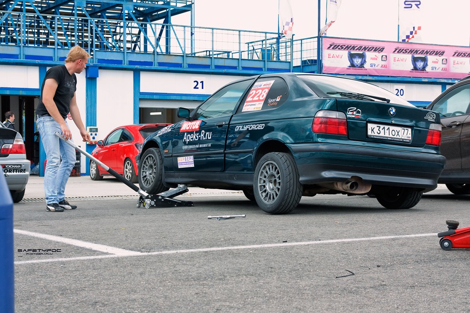

Сделали, поехал — руль стоит вправо на 20 град, машина едет -влево) Возвращаюсь, перепроверяют углы и сход оказывается очень интересным)) переделывают… На этот раз все получилось, руль почти ровно, едет прямо, рулится норм. Развал на правом колесе у меня всегда больше чем на левом, тут уж ничего не поделать, он зависит лишь от кривизны геометрии кузова и элементов. Но в этот раз разница была еще более существенной. как выяснится через пару дней — не с проста все это)
Отгул на работе взят и пятничным утром, собрав все необходимое барахлишко, выдвигаюсь в сторону трека.
К обеду там. Разгрузился, переобулся, зажестил амортизаторы, взял на борт бро SerjeGT и понеслись…

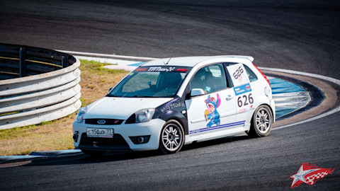

Выходим на 1й круг, разгон, торможение в Т1. Резина ощутимо скользит и плужит, но, в тоже время, чувствуется ощутимый приход "опоры" на живые боковины. Т2-Т3 проходятся с непривычным запасом по держаку, довольно поздно и мягко вваливаемся в Т4. хлопок, рывок руля, машина ложится на правую сторону и продолжает скользить. перед глазами запас асфальта на входе в Т5, лужайка, шины и гардрейл.
Руль максимально влево, торможение… в голове "что за нна? лопнула покрышка?". благо, машина как то замедляется, вспахиваем лужайку и останавливаемся в паре метров от гардрейла. Выдох…
Беглый осмотр: колесо лежит в арке, резина не лопнута. Шаровая? присматриваемся. похоже, что вырвана стойка. Раз тормоза были хоть какие то — значит шланг, скорее всего жив. Тяга тоже на месте.
На тросу машина явно не поедет.

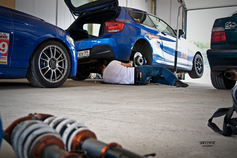

Тем временем, вспоминаю, что дома у меня лежат собранные передние стойки от зимнего конфига. Да, они ппц кривые, на них одеты стоковые пружины, но на них вполне можно минимум доехать своим ходом до дома, а в теории и этап откатать.
Пока маршалы ищут эвакуатор, мы думаем как бы этим стойкам оказаться у нас) Серега вспоминает, что Саша BadCRC по идее еще должен быть в Москве и, возможно, сможет нас выручить.
Звоним. да, удача на нашей стороне. Если Саше и моей жене удастся найти стойки в гараже, то утром они будут у нас.
Тем временем маршалы находят машину с подкатом. Кое как заталкиваем на него Изолята и едем в паддок на разбор полетов и пристальный осмотр.

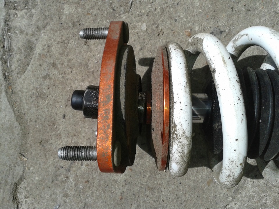

Разломило корпус правого амортизатора, согнуло шток и кость. Остальное, визуально, на месте.
Чтобы не терять время утром, снял сразу обе стойки, подготовив все условия для установки других.
На левой стойке обнаружилась трещинка в том же месте, где обломило правую…

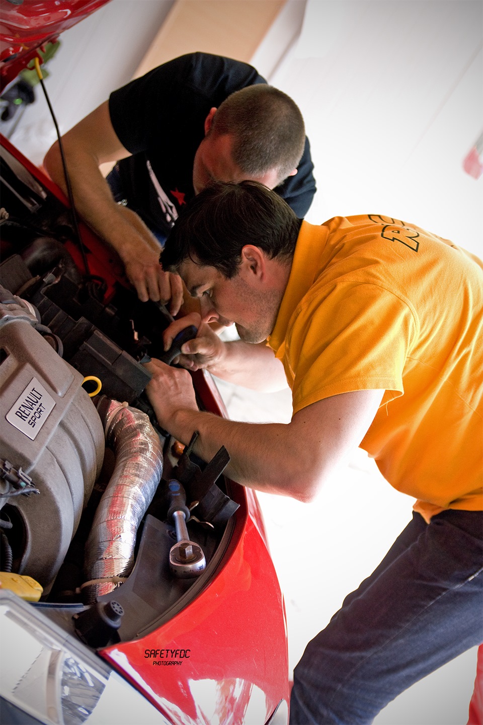

У Стефанцова пробило шланг обратки ОЖ, в то время как более удачливые парни не теряли времени перед этапом — меняли в боксах колодки и заправляли свои "гонки".

Правая стойка начала сильно стучать, а гур активно закипать, периодически подклинивать, не давая четко управлять машиной. После широкой раскачки на змейке сбавляю ход, понимая что в такой ситуации дальнейшие попытки бессмысленны. Руль то легкий, то тяжелый.
Давно жижа не закипала так сильно.
Доливаю почти поллитра АТФ разом.
Скидываю колеса, осматриваю подвеску. Загнуты ушки крепления косточек, слишком сильно с утра поджал стабилизатор.
Основной стук идет от опорника. Похоже, он там совсем развалился, стойка гуляет туда сюда в опоре.
Ехать, не ехать? ехать, не ехать? Фиг с ним!

1.50.551.
И это — новый рекорд Смоленского Кольца для Фиест СТ.

По ситуации с подвеской списались с представительством DGR, где и покупались стойки. Они переслали фотографии повреждений на завод.
Если сдержут обещание, то в рамках гарантии примерно через месяц-полтора должны прислать по 2 новых передних патрона, линка и нижних стакана с утолщенными стенками и проваренным местом соединения, с сохранением моей конфигурации крепления уха линка. Должен получиться этакий эксклюзивчик, который потом, возможно, пойдет в серию. Главное, чтобы хоть что нибудь прислали )))

Я тоже многократно прыгал на Астре на грунтовых допах на обычных Б4 и они тоже спокойно выживали, при том, что вес машины очень приличный.
А тут один зимний сезон и Б8 на свалку. Мне кажется на Фиесте как то специфично угловая нагрузка на стойку идет из-за Г-образной формы кулака. Плечо большое получается.
В любом случае, спасибо за наводку на АСТ. Выясняю что и за какие деньги они могут предложить
Shureg-GSi
Самый дешёвый вариант это AST, если попасть на распродажу у Ковальчука, то тысяч за 60-65 можно взять комплект 4100. Надо только уточнить, есть ли они на Фиесту, хотя скорее да, учитывая что в автоспорте много Фиест.
з.ы. Про Плазу за 50 даже комментировать не хочу.
а на шкоду они есть?

Что можно купить на фиесту в пределах 60тр, что будет принципиально отличаться по качеству и иметь хотя бы базовые регулировки и фултаповую конструкцию?
Я ничего на нее нашел)
Сейчас, да, есть вариант сделать боевую Плазу под заказ, бюджет как раз выйдет под 50. Но фултапа у нее не будет.
Теперь тоже могу сказать — АСТ
Пробовал на своей машине — сток + пружины, бильштайн б14, бильштайн б16. Пустая трата денег применительно к кольцу.
Такие покупки зимой делаю. И скидки и общие траты на машину меньше.
Жень, помнишь как я тебе сказал, что придёшь к AST? ;)))
Хорошо помню))
К сожалению сразу не кому было посоветовать. На своем опыте и кошельке разные варианты тестировал.
Я это прошел ещё на ТАЗу… ))) А теперь, когда пытаешься людям объяснить и предостеречь, говорят, что ты с Ковальчуком чуть ли не в доле… )))
Да, подвеска жесть! А ХУЗ нет на Фиесту? Я после сезона снимал аморты, все как новенькие, никакой мячик им не страшен
Не, Паш, из бюджетных вариантов только ДГР и БЦ( Но БЦ уже под 45кр (
Если новый эдишн ДГР опять окажется таким забавным, то уже придется думать о чем то более "высокоуровневом".

Какая жесткость пружин у дгр? Написано на пружинах?
10/6 у трек версии
Странно что сильный оверстир появился…может дело в новых шинах было? Не притерлись еще.
Ничего странного в этом не вижу)
Даже если считать, что аморты ДГР и Били Б8 примерно соизмеримы по жесткости на медленном сжатии, то появление спереди сток пружин с жесткостью 3,5, при задних 6ках кардинально изменили баланс.
Думал перед около 5
Тогда да, существенная разница.
Не, сток вобще мягкий диван)))
Около 5-5,5 получается у H&R. Как раз планирую пока их поставить при замене опорников, лежат в запасе с прошлого конфига)

А пружины около 6-8 кг на нерегулируемые стойки на Фиесту есть?
Я не встречал.Самые жесткие из того попадалось на рынке — H&R, 5,5 в пределе.
На заказ можно сделать, но партия от 5 комплектов. Столько СТводов-гонсчегов не насобирается хD
А какой индекс (номер, маркировка) у H&R не подскажешь?
сорри, я так не помню.
С подвеской жесть, конечно. Хорошо, что случилось все это на небольшой скорости…То что справился со всем этим, респект и уважуха )))
Да уж, можно сказать "повезло".
Прям гонки на выживание какие-то!
да уж) тайм-аттак сановится все суровее и суровее)
А с представителями dgr говорил? Это брак или просчет конструкции, жесть в общем
"Если сдержут обещание, то в рамках гарантии примерно через месяц-полтора должны прислать по 2 новых передних патрона, линка и нижних стакана с утолщенными стенками и проваренным местом соединения, с сохранением моей конфигурации крепления уха линка."
Думаю, что никто не проверял прочность конструкции в условиях атак поребриков, свойственных нашему тайматтаку )
они бы там в шоке были от того как заставляют работать их пластилиновые стойки )))))
Пропустил инфу. В смоле нормальные поребрики, не мяч все же. А для чего тогда делать винты, на дачу картоху возить? Я в шоке от качества, себе весной их присматривал.
На самом деле есть мнение, что надломило их или в Мяче или в Нижнем. Отсюда и увеличившаяся разница в развале.
Мяч сам по себе жесть, а в НиНо был жесткий удар .

Мне одному подумалось, что сток-подвес неслучайно быстрее получился? )
Сложно сказать, на самом деле.
Во первых была новая резина.
Во 2х, с одной стороны появилась возможность откровенно ехать через лежачих, это не приводило к адовым ударам. С другой — букса очень много, почти на всех выходах — это тоже не айс.
Т.е некий "успех" сток пружин можно списать на особенности рельефа трассы.В том же НиНо, на таком подвесе результат был бы сильно хуже.
Но, думаю, с уверенностью можно сказать, что бюджетные винты точно не дают какого то заметного выигрыша относительно брендовых около стоковых подвесок типа Б12.

С DGR треш какой-то, Г а не подвеска
Похоже, что да.
С другой стороны, посмотри на фото Б8. Не разломились, да, но и особой прочностью тоже не отличились ))
Посмотрим как поведет себя новый вариант, если доедет до меня)
