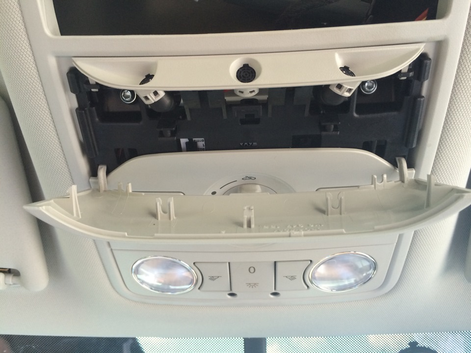

На днях увидел на драйве тему про установку датчика удара в штатную сигнализацию на Land Rover Discovery пользователем Okzimuur., в этот же вечер пьяный чудило во дворе начал разворачиваться и повредил три автомобиля, причем в два из них он долбился по раз 5-6! И ни одна машина не пикнула=(, слышен был только хруст бамперов! На следующее утро я поехал сразу за покупкой датчика удара для дооснащения штатной сигнализации. Выбор пал на двухуровневый датчик StarLine SS-205 стоимостью 350р., хотя нужен одноуровневый и его можно купить за 100р, но StarLine SS-205 показался мне по надежнее!
Запитываем датчик удара:
Черный — земля (-)
Красный — питание (+)
Белый — сигнальный
Синий — откусывем и выбрасываем (одноуровневые датчики идут с тремя проводами)
к штатному датчику объема, подходят три провода:
Коричневый с желтыми кляксами — земля (-)
Лилово-серый — питание (+)
Фиолетово-белый — сигнальный
На ходим "прозвоном" нужные нам провода в стойке лобового стекла с водительской стороны (там проходят два одинаковых коричневых провода с одинаковыми желтыми кляксами), запитываемся, обматываем наши провод антискрипом и тянем их вниз по стойке к предохранителям, там на площадке и закрепляем наш датчик удара, на двух стронний скотч и стягиваем хомутом, чтобы плотно закрепился… и проверяем результат! При необходимости регулируем уровень срабатывания удара=)
Времени ушло около часа…

Немного не понял… Уточните, пожалуйста, Вы пишете:
"к штатному датчику объема, подходят три провода:
Черный — земля (-)
Белый — сигнальный"
т.е. черный от датчика удара подсоединяем к коричневому с желтыми пятнами штатной сигналки, Красный от датчика к лилово-серому сигналки, а белый от датчика к фиолетово-белому сигналки… так? Правильно я понял?
Спасибо за отчет!
Совершенно верно!=)
