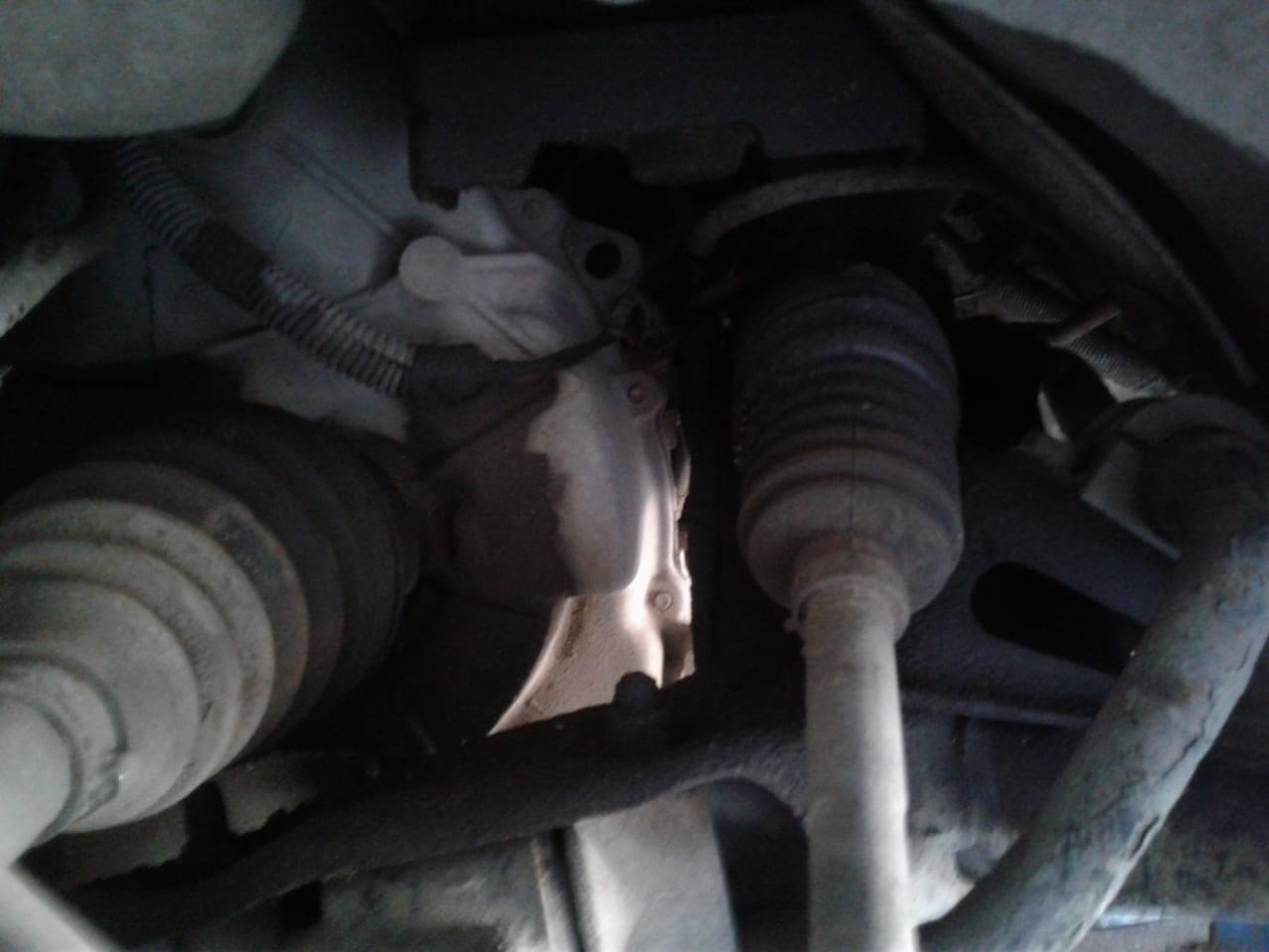

Будьте добры, подскажите у Ford Contour 2.0л и 2.5л одинаковые передние полуоси (лев.прав.), шрусы, гранаты… В общем передний привод. На фото — слева…
Здравствуйте вы узнали по поводу полуосей?

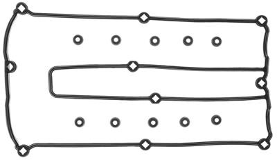

прокладка клапанной крышки в Контуре 2.0 другая.
