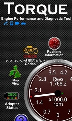

Тема боян, но очень увлекательная!Особенно если твой мотор только что собрали и ты хочешь следить за его жизнью в детальных подробностях, не затрачивая особых средств . Итак!Что он позволяет?
Отображает текущих данных датчика, в том числе: обороты двигателя, расчетное значение нагрузки, температура охлаждающей жидкости, состояние топливной системы, скорость автомобиля, краткосрочная корректировка топливоподачи, долгосрочная корректировка топливоподачи, давление впускного коллектора, температура воздуха на впуске, расход воздуха, статус топливной системы, давление топлива а также
Время заезда 1/8 мили
Время заезда 1/4 мили
Время разгона 0-100,0-200,60-120,
Время торможения 100-0 км
Время торможения 60-0 км(актуально проверить после установки 6 поршневых машинок)
Крутящий момент
Мощность (подводимая к колёсам)в л.с.
Нагрузка двигателя
Напряжение
Дроссельная заслонка.\
EGR
Расход
Температура в выхлопе(каты)
Температура трансмисии.
И не нужно покупать Dashhawk за 10000, достаточно иметь в кармане телефон на ios или Android!Скачать приложение под названием Torgue pro(в переводе Крутящий момент)
После установки, создаете профайл вашего авто. Нужно указать тип двигателя и прочие мелочи автомобиля.
Вообщем у всех начало зимы, а мы как всегда готовимся к лету))
Очень сложно разобраться сразу в этой штуке, поэтому хочу узнать немного у владельцев mpsок критичные параметры при которых ясно что что-то с мотором не так!
Мультипротокольный OBD-2 адаптер, обеспечивающий диагностику автомобиля через его OBDII разъем посредством беспроводной связи BlueTooth. Высокую популярность сканер ELM327 Bluetooth получил из-за своей универсальности и работе со всеми ОБД2 протоколами (ISO 9141, KWP2000, SAE J1850PWM и VPM), но наибольшим преимуществом является поддержка CAN шины, которой сейчас оборудован каждый новый автомобиль. Интерфейс связи с ПК или ноутбуком BlueTooth позволяет использовать ELM327 еще и с КПК, мобильными телефонами или планшетами. Предназначен для диагностики двигателя, чтения ошибок, просмотров параметров Live Data, убирает check. Впринципе Елм327 — это адаптер для диагностики большинства современных автомобилей, работает со всеми OBD2 протоколами и совместим со множеством программ. Диагностические возможности Bluetooth ELM 327, универсального OBD-2 (OBDII) адаптера диагностики автомобиля через Bluetooth (блютус) напрямую зависят от используемого программного обеспечения. В ряде коммерческих программ есть дополнительная функциональность по поддержке дополнительных протоколов автопроизводителей и позволяющая работать с другими блоками автомобилей. Как правило, желание купить сканер ELM327 возникает не только у профессиональных СТО, но и у простых автолюбителей, которые используют его как бортовой компьютер. При незначительных поломках этот автосканер позволяет сэкономить деньги и время, которое нужно для поездки на СТО, а также позволяет выявить причину и избежать дорогостоящего ремонта. Прибор собран на базе микроконтроллера ELM327 с версией прошивки 1.5.
