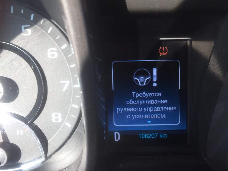

Предыстория такова:
Поехал я в начале ноября 2013 в Краснодарский край в совхоз Мирный (дыра полнейшая, мобильная сеть ловит, но для 3G телефон надо подкидывать), был там неделю, машина работала отлично, но в день отъезда именно утром увидел такую картинку на бортовом компе. Что самое интересное зажигание не включалось! Скинул клемму "-", нифига, потом "+" тоже нифига… думаю ну вот, приехали. В итоге через пару минут появилась мысль покрутить руль для срабатывания замка блокировки… ЩЁЛК! И машина завелась. Я конечно люблю электронику и всякие навороты, но не настолько чтобы она тупила не самым подходящим способом. В общем т.к. я люблю ковыряться с электрикой, то я перед началом выполнения работ постоянно скидываю "-" с аккума и данная ошибка 3 из 10 раз может выпадать. Возможно это зависит от прошивки моего авто, возможно от чего-то другого… Не знаю данная ошибка появляется только у меня, или у всех, т.к. клубный форум по этому поводу не курил, из-за того что ошибка лечится легко двумя способами, первый на видео:
Если ошибка осталась, то действуем по второму проверенному способу:
1) Заблокировать руль, если он не заблокировался автоматически, путём поворота в любую сторону
2) Скинуть клемму аккумулятора "-" на несколько секунд
3) Подключить клемму аккумулятора "-" обратно
4) Завести машину, ошибка должна исчезнуть
Если у кого-то возникнут проблемы — обращайтесь, проконсультирую )))

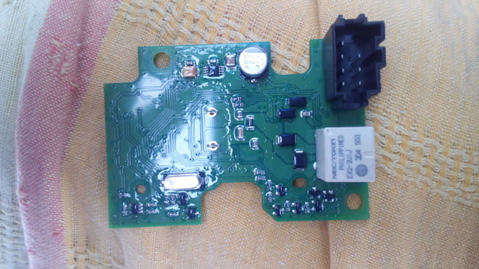

приветствую. у меня малибу 8-го поколения, такая же фигня. ты реле советуешь приобрести, подскажи где оно находится, я чего то у себя такого не нашел
Добрый день. Вот если бы Вы до конца дочитали эту запись, то увидели бы ссылку на вторую часть, там как раз и написано где я реле заказывал )))

Салам брат. Такая же фигня выскочила код ошибки 67… машина 2012 года LTZ 1.8 AT . нажимаю на кнопку завезти машину не заводится ошибка 67. Несколько раз открывал закрывал дверь машину не крутить даже… скинул клеммы "-" на 10-20 сек все равно не помогло . Вот уже второй такая ситуация произошло а заводится только спомощью прикуривателя и то прикуриваю АКБ все лишь на 20 секунд и вуаля заводится сразу. и утром без проблем сама заводится. Не знаю из за чего? может предохранитель или есть датчики от замка ?
Раньше появлялась редко. А сейщас горит постоянно скидываю ошибку кнопками от борт компа. Думаю заменить реле в блоке.
у меня кнопками ошибка не скидывалась и завести машину было не возможно. Разъясни как от борт компа скинуть?!
Глушим машину, открываем дверь, блок руля не срабатывает и появляется ошибка. Просто нажимаю любую кнопку борт компа и ошибка пропадает. Если её не сбросить то после машина может не завестись. Когда открываем дверь ошибка появляется снова и скидывается также любой кнопкой. У меня так.
на кнопки вообще никакой реакции, этот вариант не для нас )))

именно после замены реле, с али экспресса, все работает

Спасибо за пост! Вчера садился в машину и коленкой руль заблокировал. Ошибка ушла только после сброса "-" клеммы.
Поехал сервиз центр, они сказали необходимо заменить замок блокировки рулевой колонки. Все это добро обошлось бы мне 350$. Попробовал сделать так как вы посоветовали, но не помогло. Ошибка так и не ушла. Но нашел другой способ как убрать ошибку. Нужно все навсего поменять предохранитель))). Где находятся предохранители и какой именно предохранитель нужно заменить вы можете найти в книжке и прочитать.
У меня это был просто глюк, т.к. при открытии двери было слышно срабатывание блокиратора руля. А у тебя это видимо сам блокиратор умер.
После замены предохранителя вроде все сейчас работает. Руль нормально блокируется, ошибки нету.
