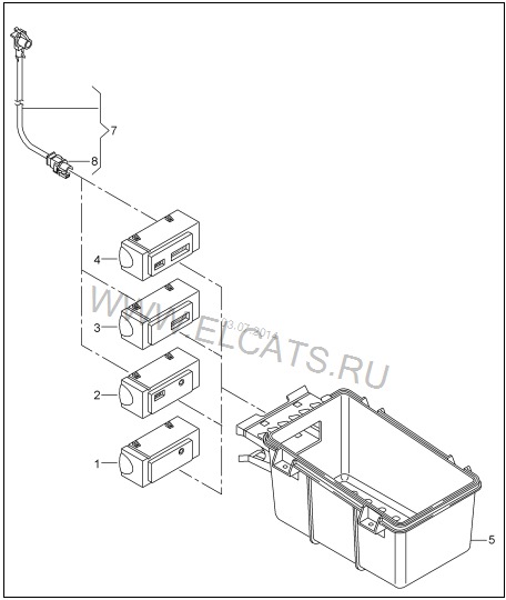

У меня в подлокотнике только выход AUX, но как я понял .его можно изменить, купить провод с выходом AMI (8V0 035 736 6PS, 8V0 035 736 A6PS). Я правильно думаю ?
Вот прикинул на скорую руку:
4F0 051 510 AA кабель (AMI/AV) — 2 544,09р
8V0 035 736 B6PS — блок AMI/USB — 3 510,97р (у кого нет)

1. для установки любого AMI нужно головное устройство не ниже MIB STD
2. Помимо интерфейса 8V0 035 736 B6PS нужен провод для подключения 8V1 971 151 A, разъем 8E0 972 416 A и контакты N90764701 30 шт.
3. проводка для этих контактов и разъема.

У тебя стоит 1ый блок с картинки в твоём посте? Мне кажется, замены только блока может не хватить, возможно, нужно что-то в мозгах MMI еще менять/добавлять.

дополнение:
это, вроде, называется Audi Phone Box. Вот его я не заказывал.
Добавил картинку в тему. под номером 4. Вот он самый дорогой из всех…

8V0 035 736 A (6PS — чёрный)– разъем для подключения AMI + USB в подлокотнике.
Также есть 8V0 035 736 B — отличий с "А" в PR-кодах не нашел.
4F0 051 510 AA – шнур AMI с тремя тюльпанами

Если нужен AMI, то нужно как минимум менять блок в подлокотнике и, конечно, провод AMI.

Ну блок в подлокотнике это не проблема махнуть на мой взгляд. На экзисте такой расклад: Просто выход AMI — 1200p/ AMI + USB — 3000p.
