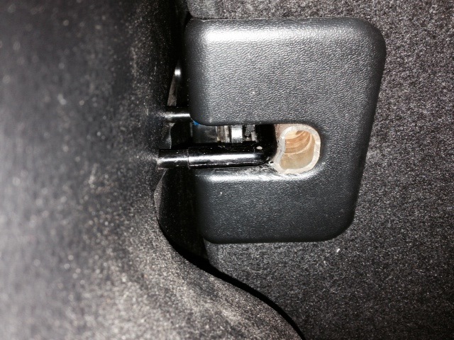

Начну с конца. Вчера, после многодневного противостояния, заключавшегося, главным образом, в обнаружении врага, был уничтожен сверчок, не дающий покоя многим владельцам Forester SH. Уничтожение прошло минимально-инвазивно, т. е. без внесения изменений в конструкцию автомобиля и с полным сохранением функциональности.
Решение было найдено в буквальном смысле слова под ногами — вчера я некоторое время провёл за настройкой системы полива газона, протягиванием шлангов, их подрезанием, надеванием на кран, закручиванием и откручиванием хомутов, подсоединением дождевателей. Потом, ради эксперимента — всё заново, с шлангом другого диаметра…
В какой-то момент мой взгляд упал на тот самый обрезок шланга… Я вставил его в место защёлкивания спинок задних сидений таким образом, чтобы исключить выпадение резиновой прокладки-демпфера (фото 2). Сверчка не стало. Наступила тишина.

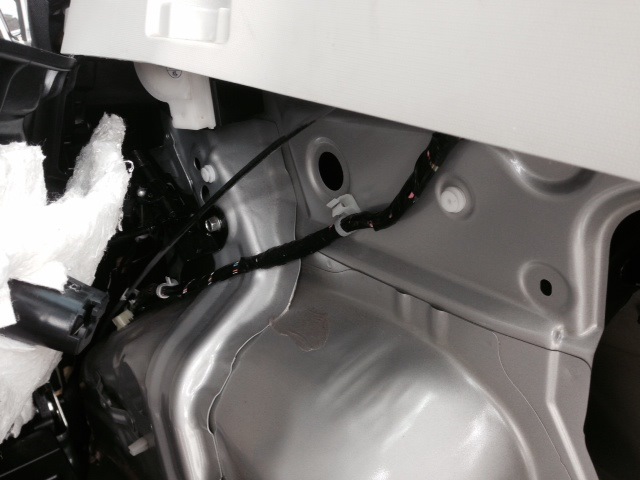

Добавлю, что с целью устранения стуков, скрипов, дребезжания и прочих посторонних звуков в задней части автомобиля накануне я выполнил следующие работы:
1. Вибро- и шумоизоляция задней правой арки
— вибропласт + сплен на металл;
— битопласт на внутреннюю часть чёрной пластиковой обшивки;

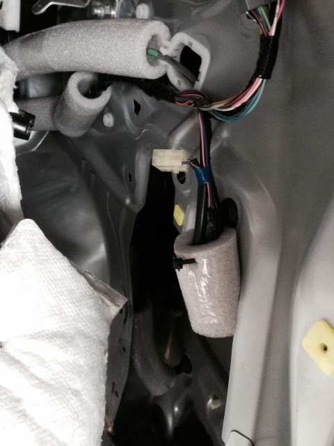

— изоляция всех проводов и тросиков от пластиковых и металлических поверхностей изоматериалом, как показано на фото 4 (трубка разрезается вдоль, надевается на провод или
тросик и прихватывается скотчем). В местах, где диаметр трубки не позволял поставить на место пластиковую обшивку, провода изолировались битопластом. Клипсы крепления проводов вынимались и вставлялись обратно с маделином.

Хорошая идея. А какой диаметр шланга который вы установили в место защёлкивания спинок задних сидений?
Теперь у меня там стоит не такой шланг, который показан на этом фото. Смотрите другой пост в моём БЖ по названием "Размер имеет значение".
Д внешн. = 22 мм
Д внутр. = 17 мм
Причём один кусок шланга вставлен в другой.
Благодарю за ответ и за идею.
