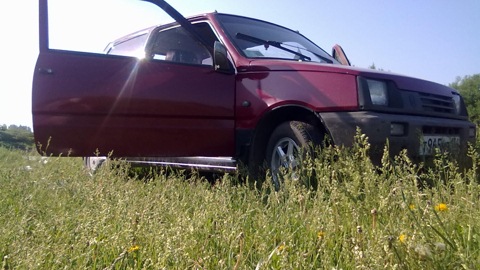

Благодаря, очень хорошему человеку Oleg-74, отличающегося особой любовью к окушкам и изобретательностью. Вчера с его помощью, установили передние амортизаторы от шеви нивы на зад на оку (Будьте внимательны от простой нивы не прокатят именно от ШНивы)!
Самое что интересное, подходят они один в один. Разница со стоком всего 1 см, как в жатом так и в разжатом состоянии, то бишь ход аморта один в один как наш. Плюс по техническим характеристикам они практически одинаковы.
Поставил себе Bilstein газмасло стоимость 800 р штука. Для сравнения на том же рынке ("Искра") Делфи на оку масло стоит 1200, Делфи газ 1400. Так что думаю это очень хорошая и полезная замена нашим стоковым амортам!
По ощущениям чуть жестче стало. Прокатился и по кочкам и по трассе. Осталось либо пильнуть пружины на виток что бы пониже стало, либо установить пружины с переменным витком (они ниже стоковых). Кто что может сказать про пружины с переменным витком. Есть возможность взять пару за 400р стоит или нет?

То есть — результатом полностью доволен, по карману не так сильно бьет да к тому же машинка на 1 см к земле ближе?

ну если мозгое…ством не заниматься то встают нормально. У меня ушло 15 минут и 4 открученных болта. сподручнее делать вдвоем

Точную маркировку сказать не смогу. Я покупал так зашел на авторынке в отдел нива и сказал нужны передние аморты от шеви нивы газовые мужик продал их потом я ему сказал куда я их беру у него глаза по пять рублей были. Вообще есть два важных момент именно от Шеви нивы и второй момент Передние аморты
а передние на зад оки, да?
да да в этом вся фишка не перепутай! и обязательно от Шеви Нивы от простой нивы не прокатит

Так машина чуток приподнялась? Можешь если интересно еще, зайти ко мне глянуть про пружины фобос.

на последней фотке как раз номер видно на аморте BN-D506

да, именно передние, но уж очень жесткие они… вариант — передние от копейки не подойдет потому что ставить однозначно только с проставкой порядка 35-45 мм и ход штока на 70 мм меньше оковского и шнивы…

Кстати с волгаря тоже подходят но они сильно жесткие!
передние тоже?
На классический москвич тоже подходят и разница где то в сантиметр короче штатных.
