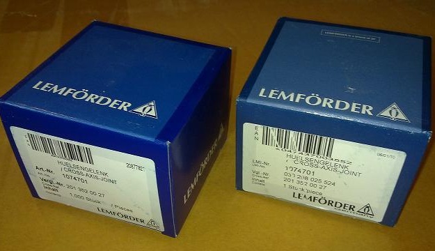

Начнём с упаковки.
Рассмотрим оригинальную упаковку сайлентблока фирмы LEMFORDER. Варианта два! Почему два? Совсем недавно фирма Lemforder перешла к новой упаковке. Колор (цвет) которой немного светлее старого образца. Плюс к этому изучив рынок СНГ, и приняв во внимание то что наши автолюбители любят ремонтировать сами либо у дяди Васи в гараже, на упаковке добавлен знак обозначающий что даную деталь необходимо устанавлить строго в сервисном центре имеющем лицензию на данный вид работ. В противном случае фирма Lemforder, а также реализатор запчастей, снимают с себя все обязаности по гарантии на данную запчасть. Немного отвлеклись, но эту информацию тоже необходимо знать!
На фотографии плохо заметно, что цвет упаковок отличается, но знак вс обратной стороны вы заметите!
Хотя китайские производители умеют тщательно подделывать упаковки и запчасти, зачастую отличия есть. Это связанно и стем что им приходится экономить на всём. Габариты упаковки как правило меньше, качество картона и краски хуже. В нашем случае в одной упаковке два сайлентблока! В оригинальном исполнении этой детали лично я не встречал такого варианта. Это первое отличие.
Далее обратите внимание на надпись LEMFORDER. сверху оригинал, внизу подделка. У китайцев неоказалось в штрихах немецкой "ё" с двумя точками сверху.( как и у меня сейчас) И они нашли выход поставив точки перед и после "О".

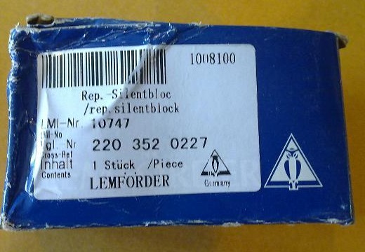

Прикольно конечно…только один вопрос: А вы не замечали, что на типа китайской коробочке написано черным по белому Rep. — ?
Что, скорее всего означает Replica — т.е. копия, репродукция? не факт конечно, но мне кажется они и не скрывают :)
А мне встречалась "расшифровка" — "Repair", т.е. "ремонт", причём на одной упаковке и в сокращённом варианте "Rep." и в другом месте "Repair", так что это не однозначное указание на то, что "китайцы" сразу пишут что это подделка.
