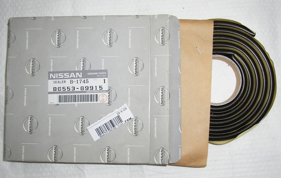

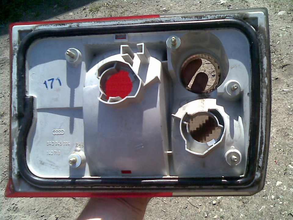

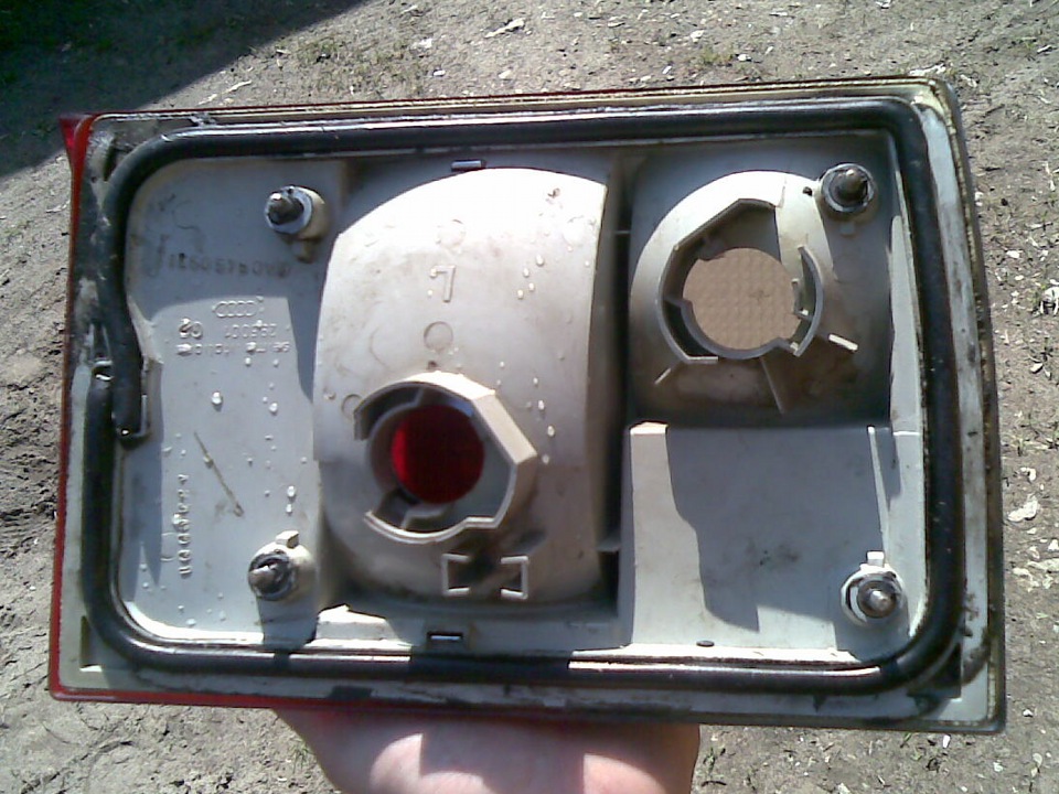

При смене крышки багажника был замечен колхозный уплотнитель задних фонарей. Он представлял собой двухсторонний скотч в несколько слоев. Через этот уплотнитель протекала вода в багажник. Поиски оригинального уплотнителя успехом не увенчались, его больше не поставляют. В просторах интернета увидел аналог у Nissan. Заказал его через Exist. Пришла коробочка, а в ней моток пластичной колбаски как у VAG.
Хватило ровно на два фонаря. Остаток сантиметров пять.
Запчасти на фото: B655389915

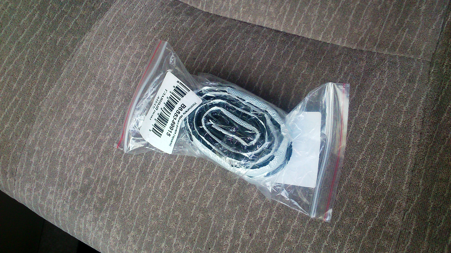

Пришла фигня какая то, с пол ладони, даже на один фонарь бы не хватило. сдал обратно.
Просто тупо в пакетике, с напечатанной левой наклейкой

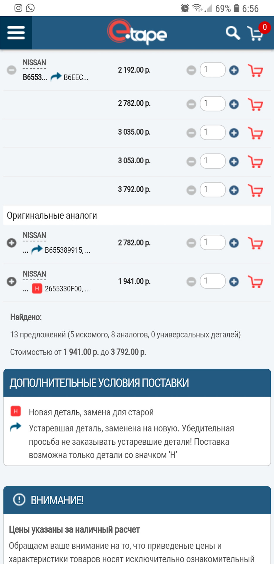

О, а я как раз искал заменитель ваговскому, ибо его там хоть и 10 метров, но цена в 50$ отпугивает. нашёл в качестве альтернативы ABRO WS-904, но пошуршав в интернете, понял, что в нашем городе его не найти.
Посмотрел цену на ниссановский — почти 27$. Дерьмовые у нас цены на экзисте в розницу :(
Придётся ABRO искать.
оригинальный на екзисте есть. цена за 10 метров 1600.

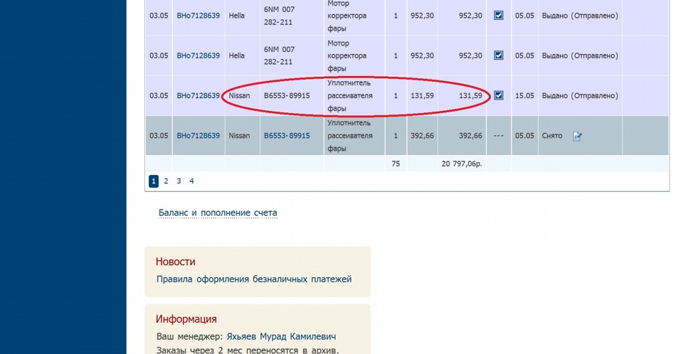

пробил твой номер получилось 404 рубля или 1129 рублей. дак во сколько же тебе он обошёлся и сколько там метров?
Мне он обошелся в 132 рубля. Метраж не считал. Хватило как и писал на 2 фонаря.
Добавил скрин.

www.exist.ru/price.aspx?pcode=B6553-89915
А можно номерок экзиста ? Или на какой ниссан смотреть надо ? А то сам давно ищу, никак не найду…
Там на коробке и под фоткой написано. B6553-89915
Сразу не заметил. Спасибо
