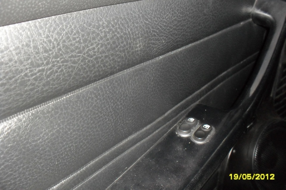

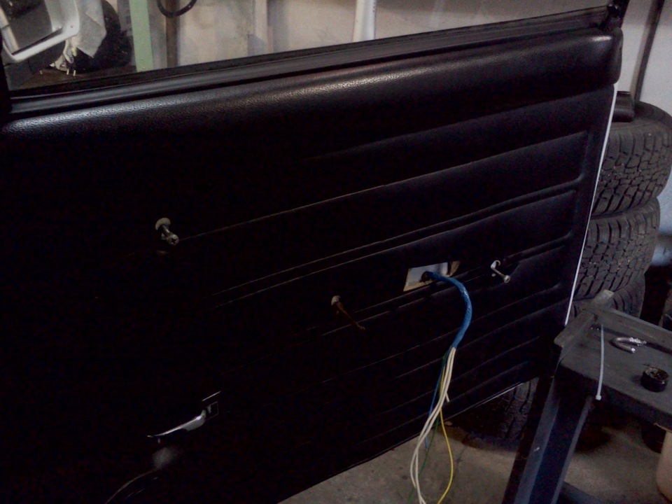

Одновременно решил перенести кнопки стеклоподъемника с центральной консоли на ручки дверей.
Ну и вот что в итоге имеем:
