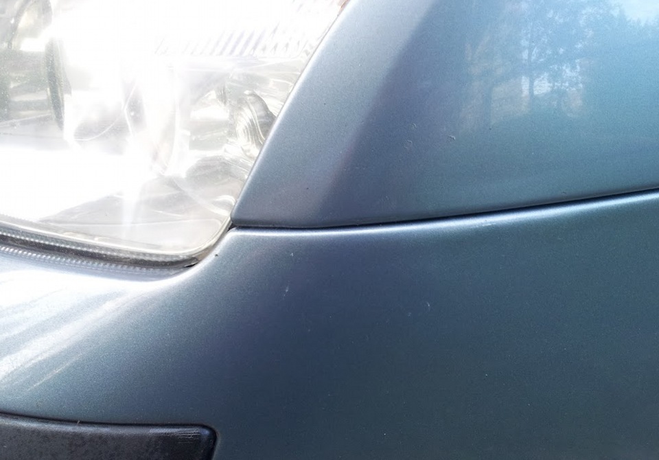

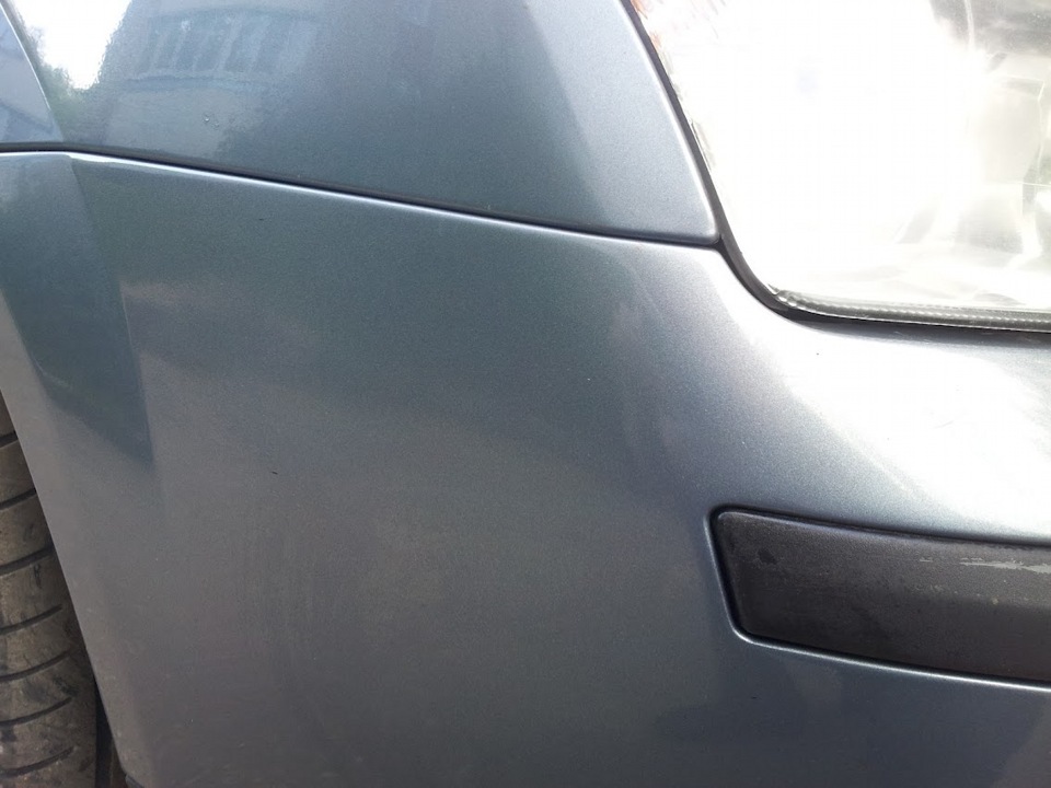

Меня давно раздражало провисшее состояние бампера, оно не вооруженным взглядом не особо заметно, но если присмотреться, то видно было даже крепления на крыльях сквозь щель… щель 3-4мм была
и еще бампер был весь трясучий подвижный, очень долго искал как закрепить, все крепления на месте и даже целые, но видимо от старости провисли и вытянулись…

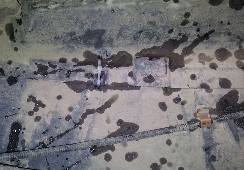

Впереди по центру бампера внутри есть демпфер из пенки, на ней бампер собственно и висит по центру, никаких там креплений я больше не нашел, пришел к выводу что в этом месте его нужно поднять и все встает на свои места… подложил планку между демпфером и бампером высотой 1,5 сантиметра, снизу сделал отверстия на юбке бампера и пластиковом щитке снизу, стянул все стяжками, т.е. и снизу и сверху все натянулось и не тряслось… теперь бампер стоит на месте…

что подлажил под бампер
просто небольшой брусок, длиной сантиметров 30 и сечение 1,5 см
как с фота
добавил
