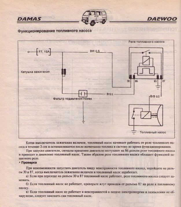

Схема подключения простая. Провод управления подцепил на + катушки зажигания (клемма Б).

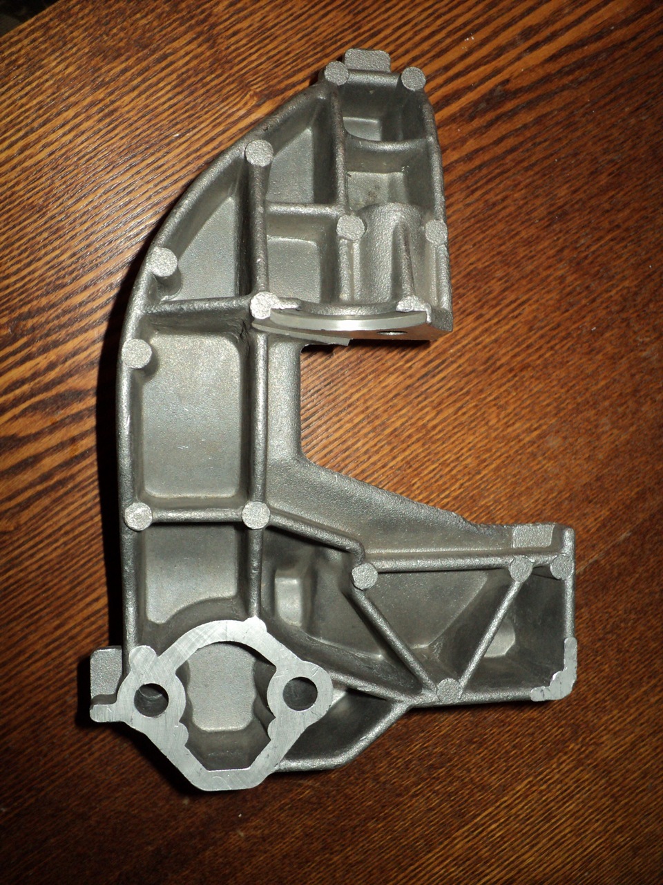

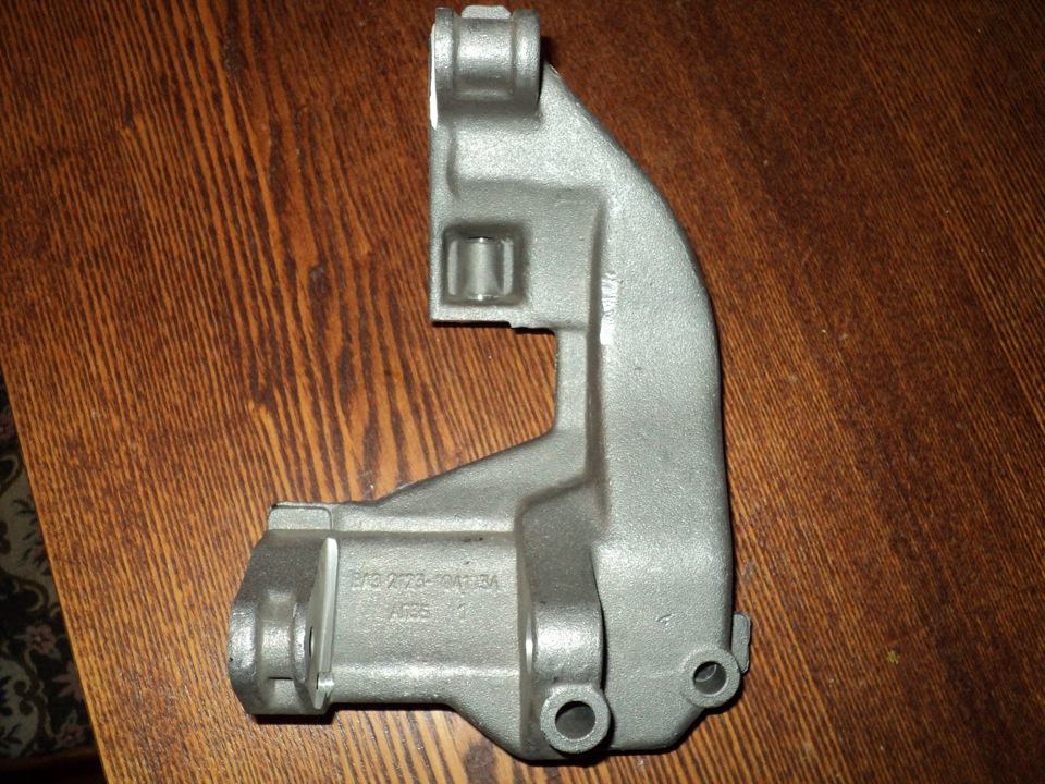

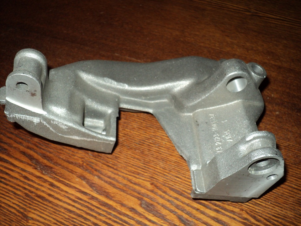

Теперь я на шаг ближе к переносу генератора наверх как на Шниве. Осталось прикупить микропроцессорную систему зажигания и шкивы от Шнивы.
Ну и бонусом купил кронштейн крепления генератора 2123

кронштейн на место бензонасоса, что ли, ставится?
Да. Но ставить его в итоге не стал, пришлось установить стальной.

Скажи пожалуйста, какой смысла в реле? Как это работает с ним?
Читай комментарии в теме.
Читал комменты конечно, но ответа в них нет.
Ты пишешь:
1. "Я через реле подключал чтобы разгрузить цепь. И опять же у меня управление было сделано через катушку зажигания. "
2. "Я не увидел на схеме помехоподавителя, вижу обычное реле с резистором. Это для снятия скачков напряжения при пуске насоса, обычно такие реле на инжекторные авто ставят, дабы убрать скачки напряжения на мозги."
Если авто карбюраторное, то "разгрузить цепь"- наверное не основное предназначение реле в этой схеме, ведь на ней нет мозгов которые надо защищать.
Наверное я не так вопрос сформулировал…
Что дает "управление через катушку зажигания"? В чем заключается это управление?
Спрашиваю не ради любопытства, а потому что собрал всё по твоей схеме и хочу разобраться в логике ее работы.
Правильно понимаю что при такой цепи с реле:
а) Накинул клему АКБ (ЭБН не работает)
б) Повернул ключ в замке в 1е положение (ЭБН не работает)
в) Крутишь стартер (ЭБН работает)
г) Заглушил двигатель (ЭБН не работает)
1. Все верно, делал для разгрузки управления, потому что напрямую от катушки зажигания побоялся запитывать. Если насос заклинит или произойдет КЗ в обмотке, то потом еще проводку отвечающую за зажигание восстанавливать.
2. Мы обсуждали схему подключения бензонасоса Дэо Дамас. Там с завода стоит реле с резистором для подавления помех. Возможно чтобы не было наводки на магнитолу и тп.
При включении зажигания начинает работать бензонасос.
a) Верно, не работает пока не нужно.
б) У замка зажигания всего 3 положения. 0- все выключено, 1- включено зажигание, свет и тд. 2- стартер.
Так что насос не работает только в положении 0, когда все выключено. В положении 1 и 2 насос качает.

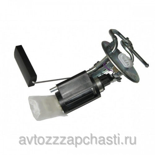

Если бак будет инжекторный, то насос лучше купить погружной. Иначе придётся потом жёстко помучиться с забором топлива, а карбюраторны датчик уровня топлива на инжекторный бак не подходит.
Что за проблема? Бак то все равно менять придется да и датчик тоже, чтобы не прогадать нужно знать что ставить
Потому что на инжекторном модуль насоса в бак ставится. И карбюраторный датчик уровня топлива за место модуля просто не поставить. Крепления и диаметры разные.
Не знаю но тот дамас тоже карбюраторный, у меня короче стоит генератор от матиза 65А, буду ставить электро вентилятор, электро бензонасос, стоит пионерчик правда я его редко использую, и когда я включаю поворотники у меня стрелка АКБ скачет дико, не выйдут ли из строя все эти плюшки? А если вместо этого реле поставить как у вас в схеме предохранитель на 15А сойдет?
Можешь просто реле.

спасибо понятно все, пост по незнанке немного тупонул. взяд ЭБН, а он погружной, а в бак класики его не как не засунишь
Добавь трубку обратки от 2107, на карбе вроде система с обраткой. А бензонасос любой из списка в коментах.
