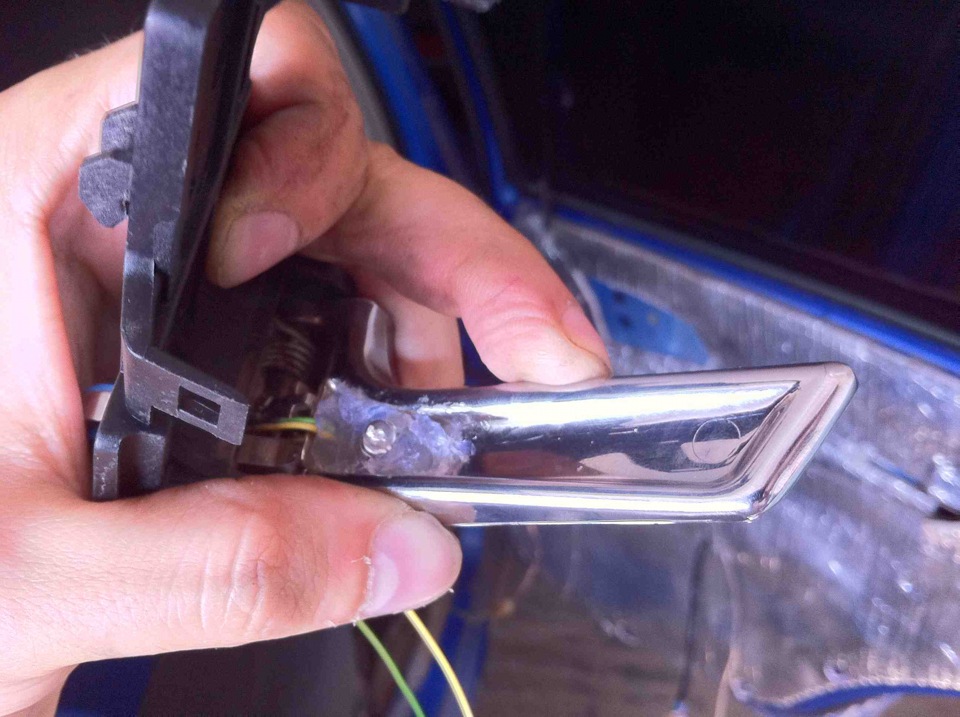

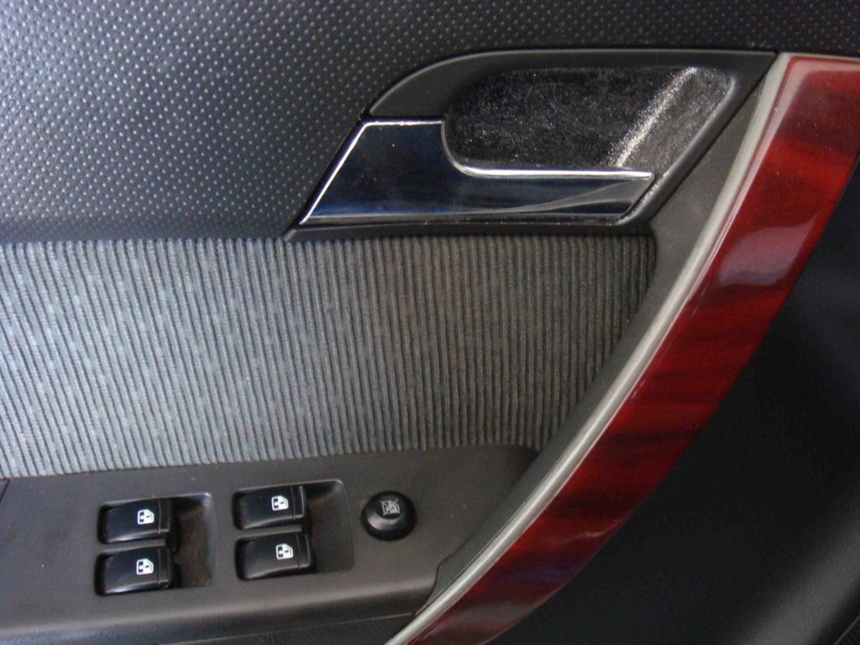

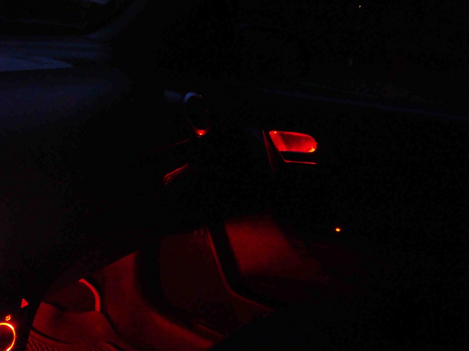

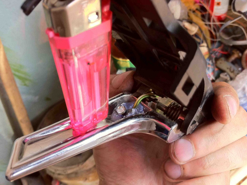

Подсветка ниш ручек салона это проблема для многих. Никто толком доселе помоему так и не смог найти с ней общий язык. Пытались многие, но было плохо видно подсветку, да и диоды торчали уродливо. Вот все и отказывались от этой затеи. Например прежний владелец моего авто вообще светодиоды впихнул в ручки вот так.
Ужас. Их было видно невооруженным взглядом сидящим в салоне!
Вообщем решил я колхознуть по симу поводу, да так, чтобы слава о моей подсветке разнеслась по обе стороны Днепра ☺ И как мне кажется, я нашел способ как ее сделать оХфигительно, поскольку результатом я остался очень доволен! Не удивлюсь если я один такой, кто додумался сделать такую качественную подсветку. Получилось настолько классно, что я в прострации сидел и пялился на нее весь вечер (шучу), а барышни садясь в мою машину вечером сами делают комплиманы по поводу подсветки ручек. Вообщем смотрим эксклюзив!
Как снимать дверные карты и тянуть проводку смотрим здесь.

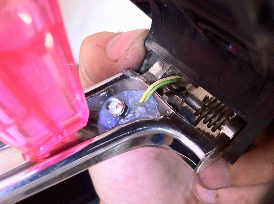

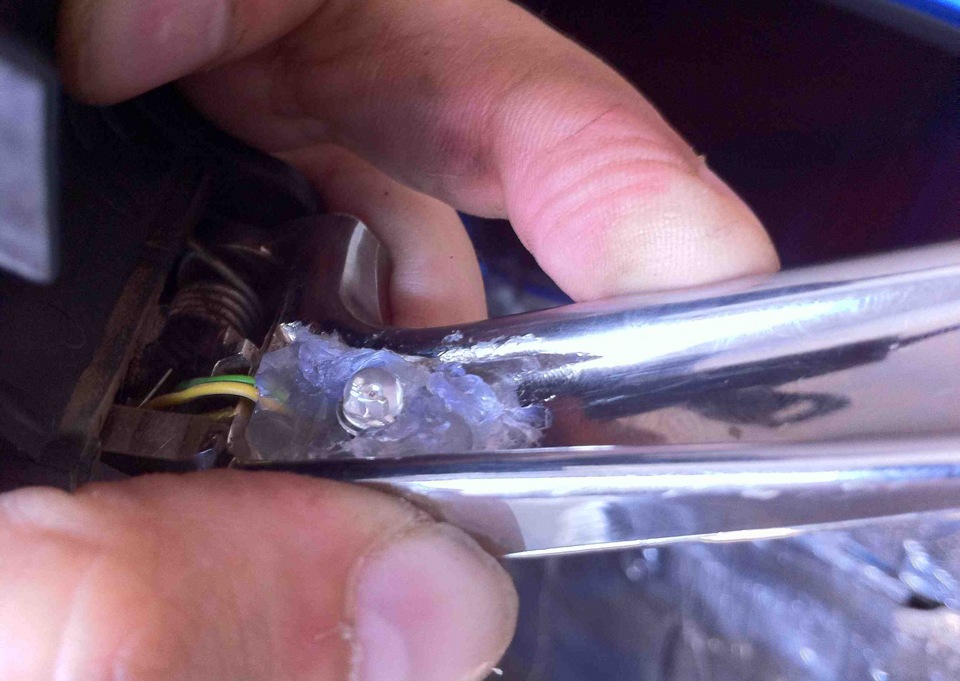

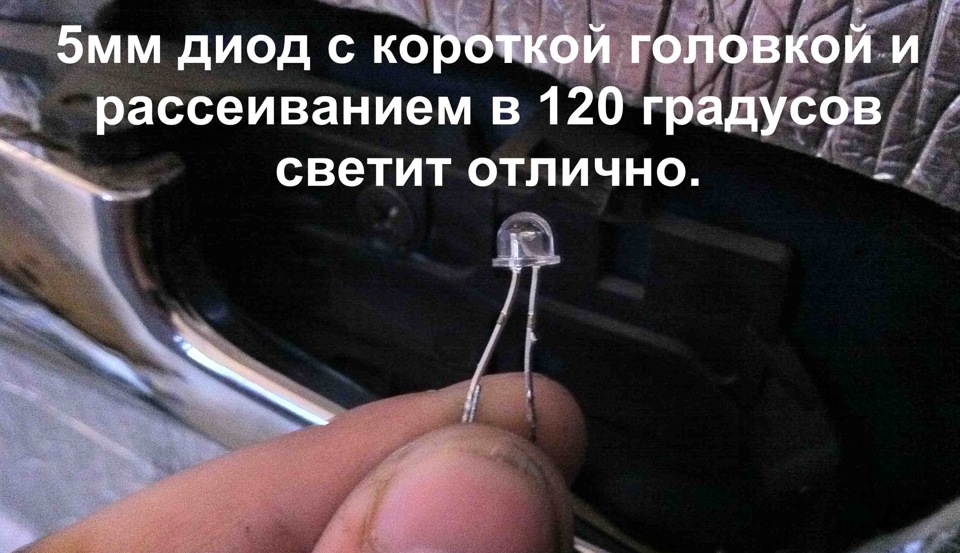

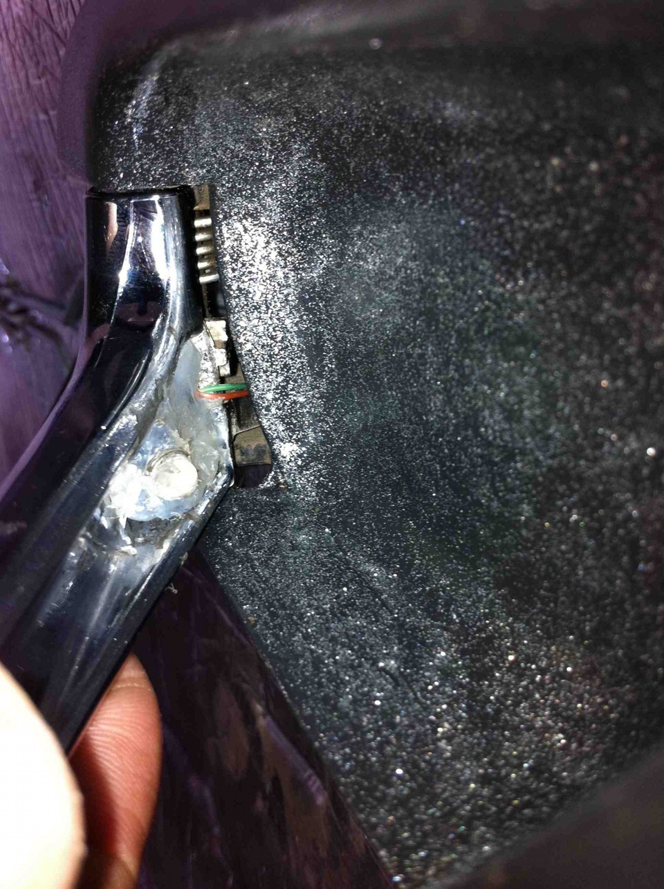

Напоминаю, всю подсветку в салоне я переделывал на красную. Она очень интимна и завораживающа. Следовательно светодиоды все были красного цвета. Светодиоды имеют полярность. Обрубанный конец шляпки это минус. К плюсовому концу светодиода припаиваем подобранное нами сопротивление. После недолгих примерок расположил 1 яркий рассеивающий светодиод (рассеивание в 120 градусов, 5 мм короткая шляпка 3 Вольта питание) со специально подобранных сопротивлением в 500-600 Ом (я поставил в 560 Ом) чтобы светило почти максимально ярко вот так и залил силиконом из термопистолета, купленного давеча за 20 грн. Палочку силикона на базаре подтянул за 1.5 грн.

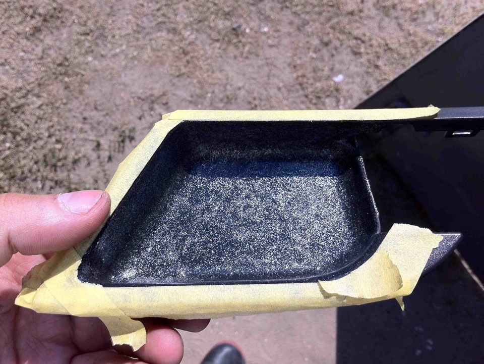

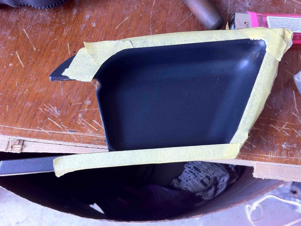

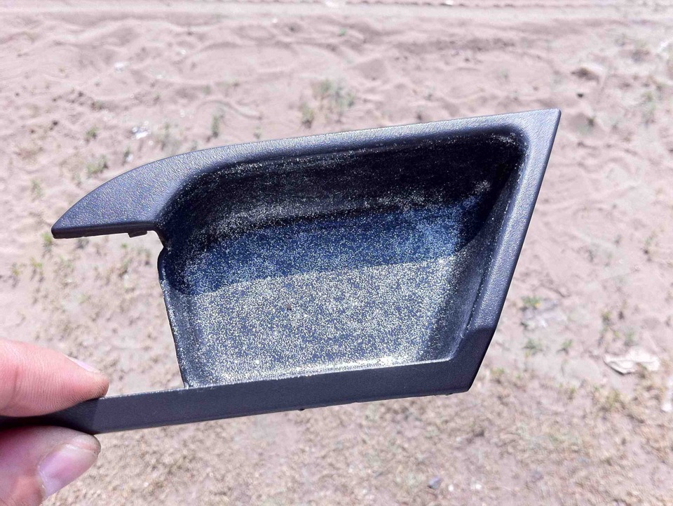

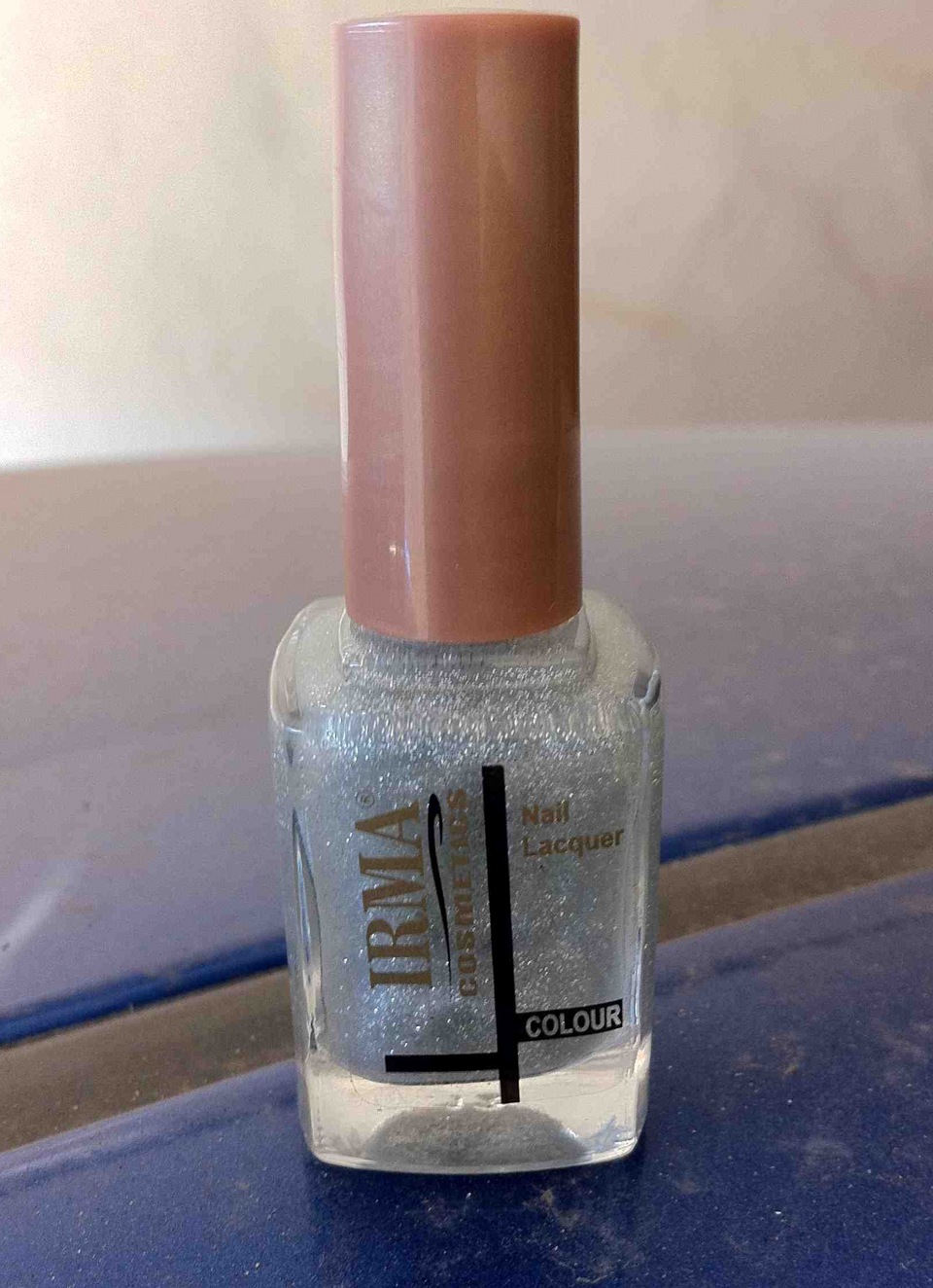

Наложил несколько слоев лака с серебрянными блестками в нишу ручки. Флакончика хватило на 4 ручки легко, при стоимости самого флакона в 6 грн. Технология покрытия простая. Наносим слой и ждем 10 минут пока высохнет. Затем следующий слой. И так 3 слоя.

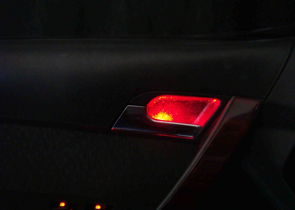

И вот что получилось…

К чему питание дал? Она постоянно горит или горит и гаснет, когда двери открываешь?
Смысл лаком покрывать, без него эффект такой же и был бы

куда подключени провода
Тоже думал о том же, а тут попалось уже в готовом варианте-молодец! Классно получилось, у меня была идея вместо лака наклеить тонкое оргстекло с диодом в торце(как подсветка в дисплее), чтоб диод не фонил…Но это пока были мысли…
А провод который проходит в ручке не трет?
нет
НЕ МЕШАЕТ НОЧЬЮ ? ИЛИ ОНА ОТДЕЛЬНО ВКЛЮЧАЕТСЯ ?
абсолютно не мешает, поскольку бликов нет и не слепит, а смотрится супер. было бы хреново я б написал. я ж тут ничо не пытаюсь продать или втюхать людям. делюсь своей радостью так сказать
