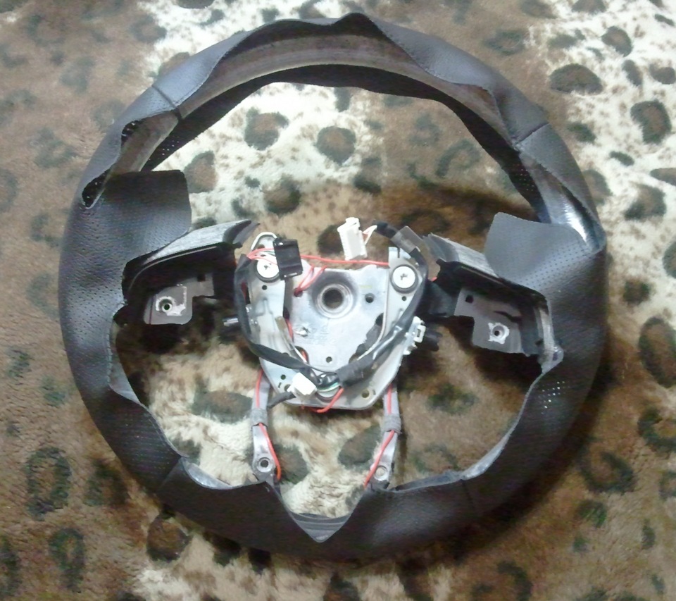

Итак, для начала нам необходимо снять руль. Некоторые говорят, что без специального съёмника это сделать не получится, но у меня получилось =)
Сперва, нужно снять минусовую клемму с аккумулятора (на всякий случай — не известно, как себя поведет подушка), затем открутить подушку безопасности (по бокам руля два болта под биту Т40), отцепить провод и положить её в надёжное место.
Теперь нужно отцепить проводку для кнопок (если таковые имеются) и сигнала.
Руль крепится гайкой на 21, которая откручивается с довольно ощутимым усилием. Откручиваем её не до конца, чтобы не сломать себе нос рулём при снятии =)
После этого, откидываем спинку сиденья, упираемся ногами в пол и тянем руль на себя изо всех сил.
Я этот процесс сам не фоткал, можно посмотреть здесь

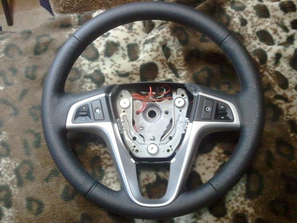

Потом нужно разобрать руль — снять накладки и кнопочки (там всё на саморезах). Панель сигнала я снимать не стал — она не мешает работать.
Теперь примеряем оплётку и делаем разметку на руле — отмечаем, где будут швы. Очень важно ровно расположить оплётку во время примерки — чем точнее мы это сделаем, тем легче будет потом стягивать кожу.
На руле есть технологические отметки:
— внутренняя линия вдоль обода обозначает то место, где будет шов;
— внизу и вверху центр руля отмечен маленьким кружком (нужно совместить центры верхнего и нижнего сегмента оплётки с этими кружками).
После примерки, канцелярским ножом делаем прорези для поперечных швов оплётки.

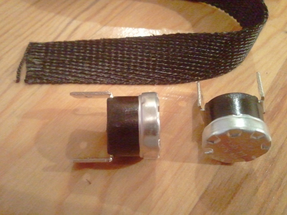

Затем я решил найти место под датчик температуры (который будет автоматически отключать питание от греющего элемента, при достижении 45 градусов, и включать обратно — при остывании). Кстати, можно использовать датчик KSD301 — 3nergetik его проверил, работает. Подключать его будем в разрыв питания.
Оказалось, что спицы нашего руля довольно тонкие и я никак не мог найти место для датчика — он слишком большой. В итоге место было найдено, но руль очень сильно пострадал — во время поиска места пришлось вырезать значительную часть левой спицы.
Эту дыру я очень плотно заклеил черной изолентой, стараясь максимально точно восстановить изначальный контур спицы.
Теперь нужно прорезать каналы для прокладки проводов и для контактов — колец из меди.
Я решил сделать подогрев не всего руля, а только "под руки" (чтобы минимизировать потребляемую мощность — шлейф в улитке довольно тонкий, перестраховался), по этому нужно сделать 4 контакта (т.е. 8 колец).
Медной фольги у меня не было, зато был лист толщиной 1мм. Из него я вырезал полоски, на концах которых сделал "замочки", а к внутренней стороне припаял провода. И с помощью этих полосок сделал контактные площадки. Полоски должны очень плотно обжимать руль — делаем их чуть короче, чем диаметр руля, и стягиваем (я использовал плоскую отвёртку — тянул за замочек).

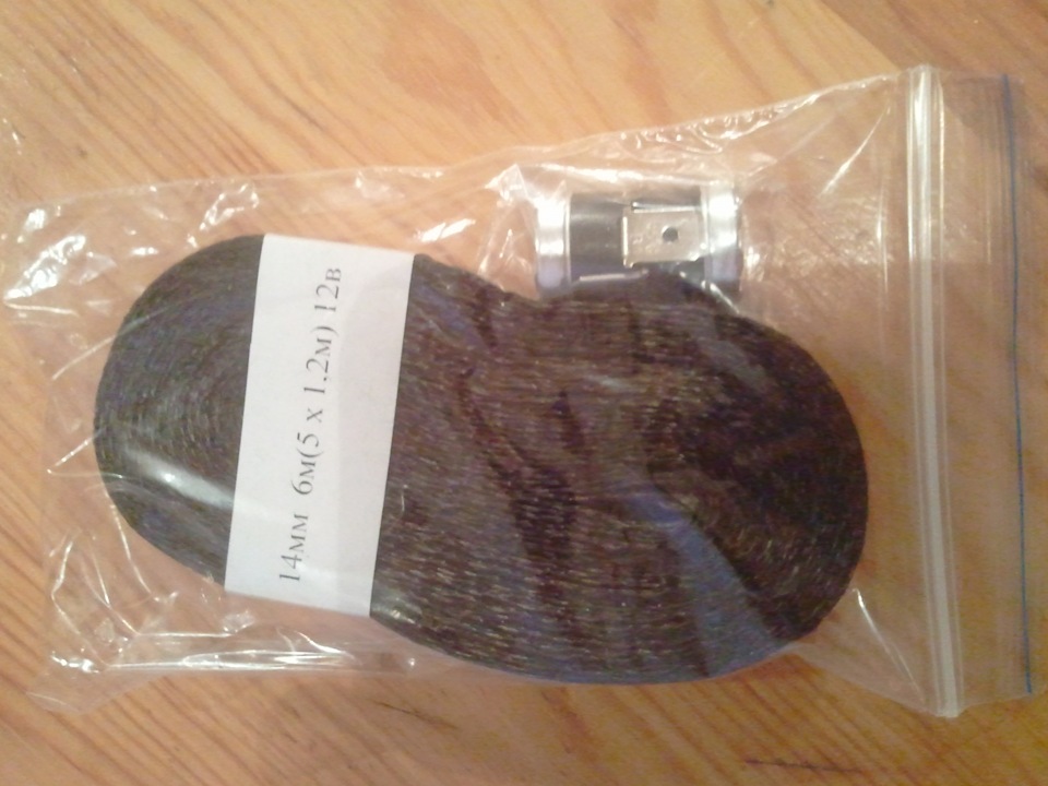

Руль готов к приклейке греющего элемента — ленты из ткани с углеродными нитями. Эти нити очень хрупкие, по этому ленту нужно резать только очень острыми ножницами.
Ширина элемента — 14 мм, нам нужно наклеить 5 полос через 5мм. Приклеиваем сегменты ленты клеем "Момент", заходя на медные кольца. Один из сегментов нужно приклеить прямо поверх датчика температуры для точного срабатывания (если не отключить питание, то лента продолжает нагреваться так, что может загореться).
Потом еще раз обжимаем ленты поверх имеющихся контактов, чтобы они оказались зажатыми между двух колец.
Теперь нужно заклиеть все пустоты изолентой, стараясь сделать максимально ровную поверхность, чтобы руль был красивым на вид и приятным на ощупь. Опять же, чем больше стараемся, тем меньше косяков будет заметно на готовом руле.
После этого нужно обматать руль пищевой плёнкой — она сгладит мелкие неровности, заизолирует греющий элемент и предотвратит его повреждение при обтягивании кожей. Я заматывал кусочком рулона шириной 7см, не очень толстым слоем. Стараемся, чтобы плёнка ложилась ровно, без сильных складок и заминов, иначе они будут прощупываться через кожу. Там где плёнка не прижимается к рулю плотно (переход от обода к спице), её нужно подклеить моментом, иначе руль будет шуршать, как пакет.

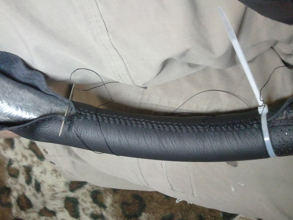

Можно приступать к обшиванию руля кожей.
Кожаную оплётку я заказывал у Демидова Дениса (d_demidov@bk.ru) за 1200р (+300 доставка), попросив немного увеличить её размеры (ведь руль стал толще) и опустить нижние швы ближе к спице. Денис всё сделал великолепно, огромное ему спасибо!
Обшивал руль по инструкции, которую прислал Денис, только тип шва использовал другой (сначала делал его швом, но оборвалась нить просточки). В принципе, там ничего сложного, просто нужно аккуратно всё делать.
В итоге всё получилось довольно красиво, как мне кажется (учитывая, что всё это я делаю впервые). Руль стал немного толще — мне так больше нравится, как-то солиднее себе чуствуешь. Подогрев работает в режиме низкого потребления (2 сегмента подключены последовательно, в каждом сегменте по 5 лент соединенных параллельно) и при этом нагревает руль за 2,5 минуты от момента включения до срабатывания датчика (при температуре на улице +20. Думаю, зимой это время увеличится до 5-7 минут).
О подключении питания для подогрева расскажу во второй части, не пропустите ;)

Если есть падухи безопасности — отключение АКБ обязательно! Если падуха стрельнет при съёме, будет крайне некомфортно, да и затраты на новую падуху и очистку памяти ЭБУ падухи.

Вот я делал- //www.drive2.ru/l/8314141/
сколько метров ушло у тебя на руль?
Не счетал если честно, наматывал парралельно 4 шт с промежутком 4-5мм, если интересно- можно нитку намотать и померить
Аа, ето я так понял 4-е цепи у тебя получилось на руле?
4 нити парралельных в одной цепи и три цепи- два плюса по краям и минус посередине

В Емеле тоже нихром только в изоляции, я у кого то видел из него делали. У меня нихром тонкий 0.18 он не прощупывается, крепил провздев в иголку прямо на старую кожанную обшивку, обмотал скотчем а потом обтянул еще сверху чтобы руль потолще был.

//www.drive2.ru/l/8579272/ -это я сверху обтягивал.

Подскажи пожалуйста, где покупал нагревательный элемент и датчики?
в самом начале поста есть ссылка на пользователя "member" — вот у него покупал
Какой датчик использовал?
Я нашел у себя в городе только KSD301, но он без самовозврата(
я даже не знаю, купил комплектом с греющей лентой у юзера member
А я уже разобрался с ним остывает и включается сам)))
отлично, значит KSD301 можно использовать?
Вполне. Я взял на 45 градусов
добавлю в пост, может кому-то пригодится =)

ПРИШЕЛ НАГРЕВАТЕЛЬНЫЙ ЭЛЕМЕНТ И 2 ДАТЧИКА.Я ТАК ПОНЯЛ СТАВИТЬ НАДО ОДИН?ВТОРОЙ НА ЗАПАС?!
да, я делал с одним датчиком. Можно и два замутить, но я смысла не увидел — с одним вполне отлично работает

собрался тоже подогрев приладить(руки на месте).только я не понял откуда взялось реле от волги.на схеме питания я ее не увидел
Реле от Волги нужно только для того, чтобы сделать вкл/выкл подогрева с помощью кнопки без фиксации (про это подробно написано в 4-й части), по типу как реализована кнопка подогрева сидений.
А так, можно поставить обычный тумблер с фиксацией и просто "разрывать" им плюсовой провод — я первое время так и ездил, пока не придумал фишку с волговской релюхой.

С плёнкой всё будет норм, я тестил: если с датчиком подключать, то он при 45гр. отрубает питание и больше руль не греется. А если без датчика, то да — греет так, что держаться не возможно и плёнка начинает плавиться
