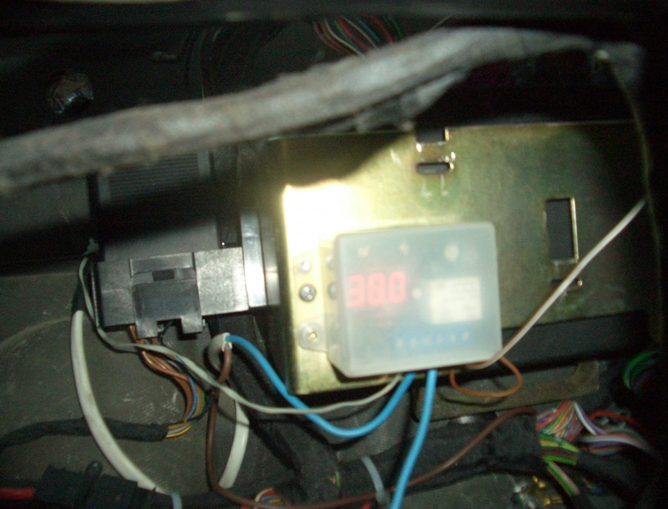

Моменты включения вентилятора в штатном режиме непонятны. Поэтому пошол немного иным путем.
Еще пару лет назад на одного Витоса поставил терморегулятор управляющий вентилятором интеркулера, отзывы владельца только положительные, в жару из-за высокой температуры падение мощности наблюдалось, с его слов, значительно слабее.
Тогда терморегулятор был отстроен на температуру включения 45 градусов и выключение на 35 градусах, тем самым поддерживался оптимальный температурный режим.
Вот и еще пару поставил, один на цди а вторпой на тди. только на этот раз немного уменьшили температурный диапазон. Нынче включение при 42,5 градусов и выключение на 37,5. тем самым еще более улучшили поддержание температуры.
Но на этот раз в отличие от первого и наэкспериментировались вдоволь, всетаки интересно было не со слов эфективность ощутить а на деле.
Ообенно полезно это для юзанья в городе, где частая смена режимов нагрузки, ухудщеное проточное охлаждение воздуха в интеркулере ввиду низкой интенсивности движения, ну и в пробках помогает…
Немного о самом терморегуляторе. Это небольшой блочок, с микроконтролером, индикатором температуры и режима работы, имеет массу настроек и функций из которых мной использовано только две (термостатирование и режим охлаждения).Очень прост в настройке, точнее настройка занимает минуту максимум.

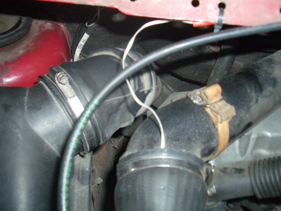

Датчик температуры расположили в входной трубе, подпрозрели от результатов температур.

подскажи, пожалуйста, а выходы от терморегулятора на какие цвета проводки подпитывать, чтоб до самого вентилятора интеркулера не тянуть?
Надо тянуть как минимум один провод, и сечением минимум 2.5. По нему дает терморегулятор + …
Понял) А выходы от самого регулятора куда?
Самые правые это питание терморегулятора. Где один из двух масса и второй плюс. Полярность здесь не принципиальна. Плюс к зажиганию.
Центральная пара это контакты встроенного реле. Поскольку реле там не мощное то им просто управляю внешней релюхой как минимум 40А.
Крайние левые выводы это датчик температуры. Здесь нажаль длина всего 1метр и его надо удлинять.
При удлинении не перепутываем подключение ибо датчику будут гайки…

нет, не 377, а 37.7. точка просто невидна розделительная.
без вентилятора температура подымалась и до более 50 градусов, с вентилятором поддерживается на уровне 40.
