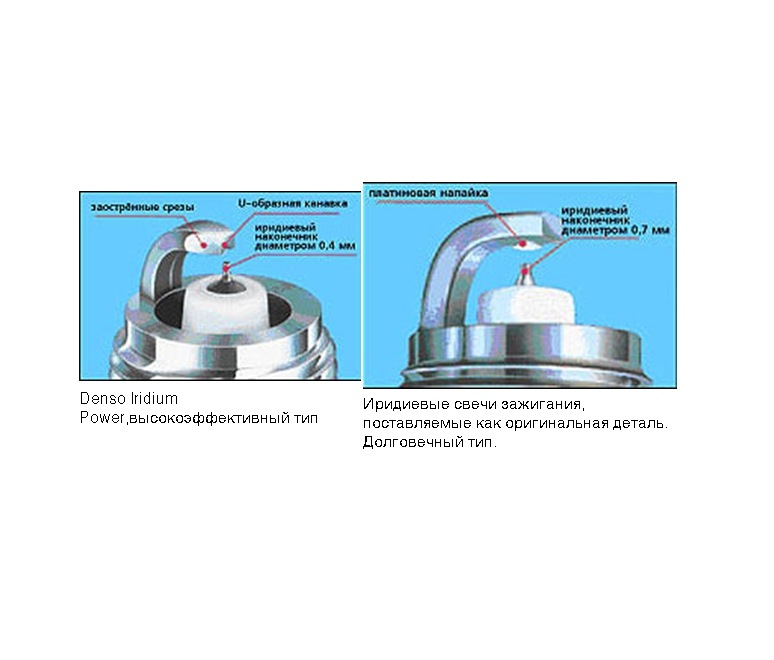

Так к примеру помимо применения иридиевого электрода ультратонкого диаметра в иридиевых свечах, компания Denso делает U-образные боковые электроды с заостренным срезом на конце, что обеспечивает большее пространство для ядра пламени во время воспламенения. В результате требуемое напряжение зажигания сохраняется на низком уровне, такая технология обеспечивает превосходные характеристики воспламенения без увеличения зазора свечи. Такие свечи поставляются как высокоэффективные.
А на этом рисунке показана разница между обычной никилевой свечой и свечой с применением иридия высокоэффективного типа.

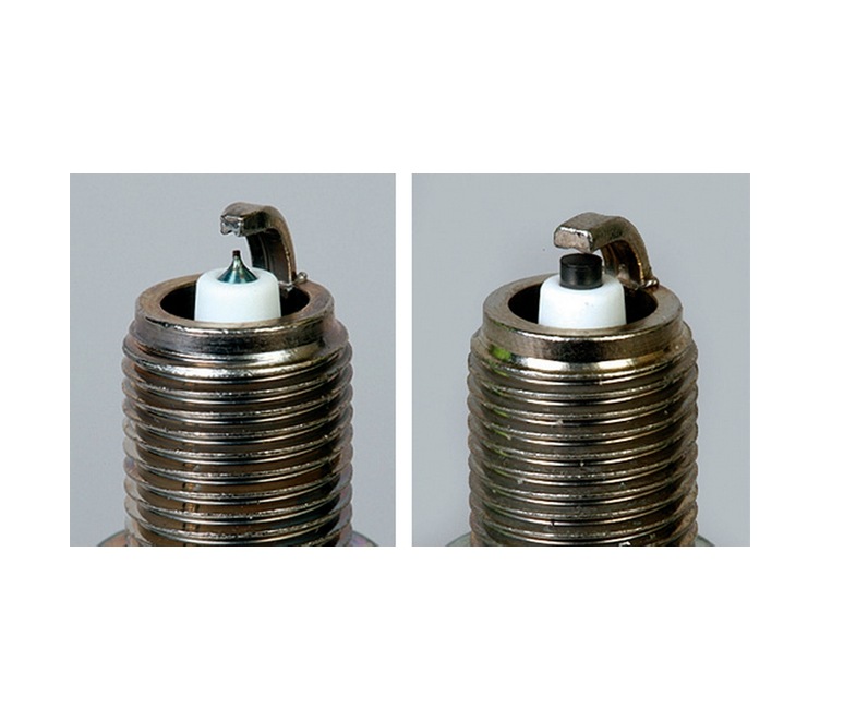

На последней фото какая из них иридиевая с лева или с право?
Слева -иридий, Справа- обычная никелевая.

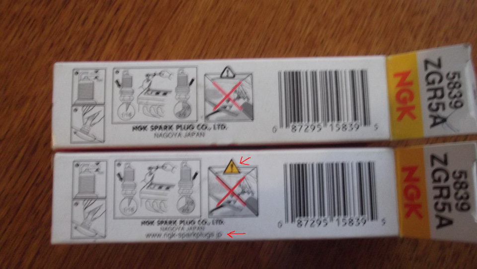

Кто сталкивался со свечами иридиевыми с тремя электродами? один электрод как на обычных свечах сверху над иридиевым, и . 2 с обеих сторон папротив друг друга. Подскажите код по каталогу?
Искра все равно бьет только в одно место по пути наименьшего сопротивления. Эти многоэлектродные свечи только увечивают ресурс не более.
