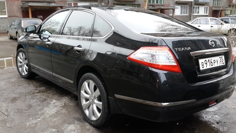

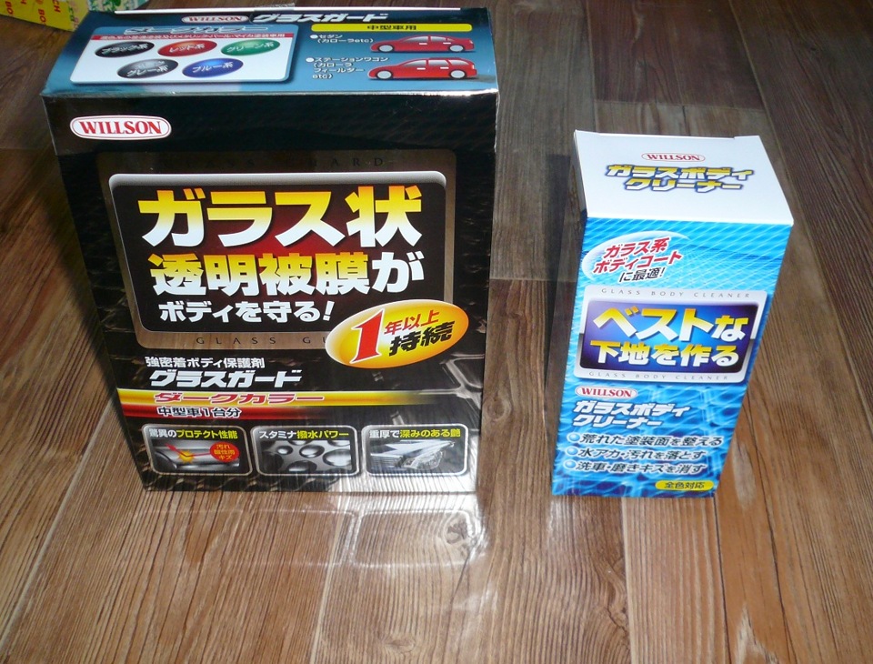

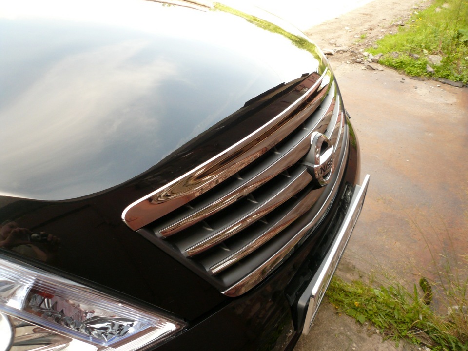

Наконец то дошли руки до обработки автомобиля Жидким стеклом. Перед нанесением самой полироли кузов был предварительно помыт и обработан очистителем этой же фирмы. Все делали с женой по инструкции. Этот процесс очень долгий и трудоемкий. Справились за 7 часов. Результат оцените сами.

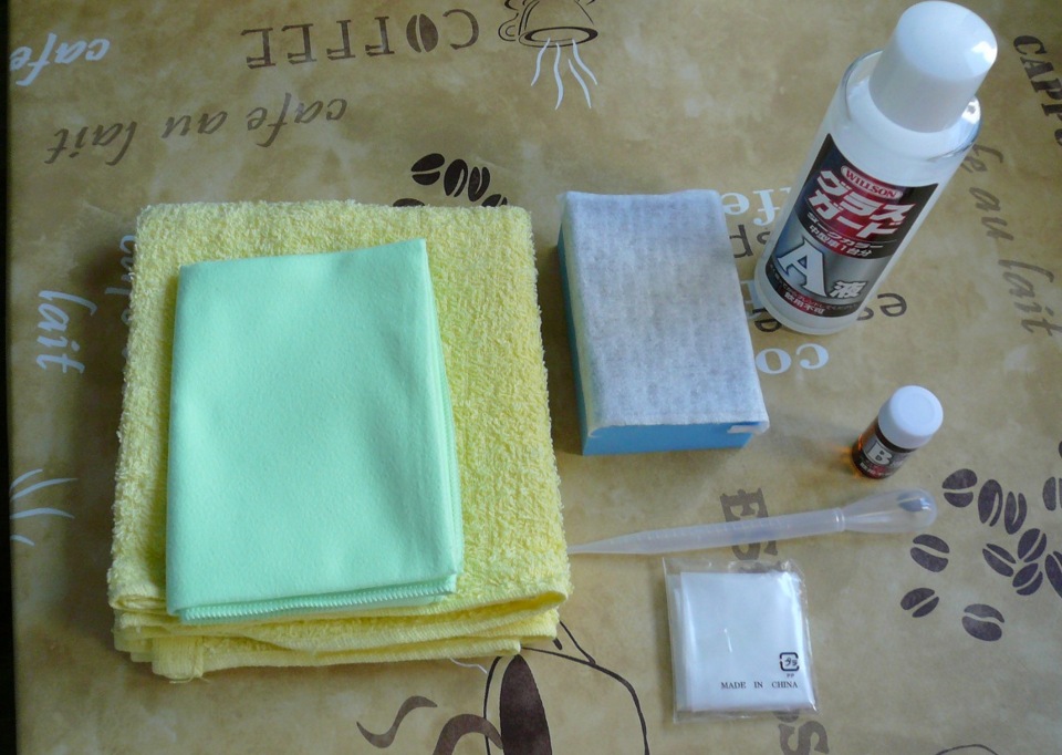

Полироль Willson «Body Glass Guard» и Очиститель кузова «Glass Body Cleaner»
В комплект входят губка для нанесения, два полотенца для полировки, полиэтиленовая перчатка для защиты кожи рук, пипетка и полироль

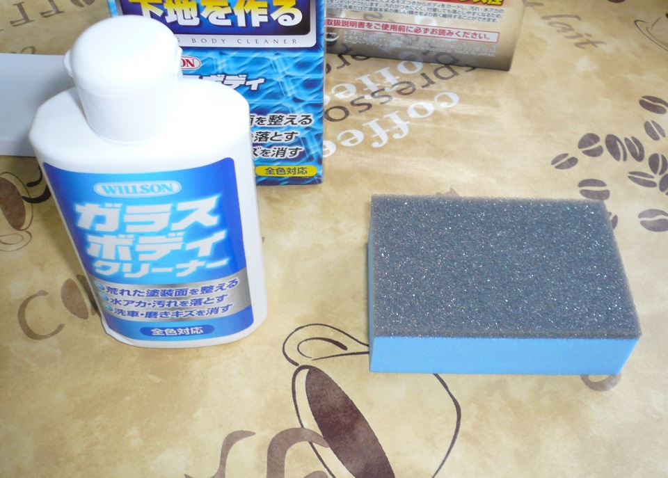

А здесь только губка для нанесения и очиститель

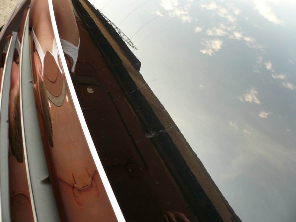

Что мы имеем после мойки до обработки кузова: Множество разбитых насекомых.
Вот такая красота творилась на капоте после поездок за город и даже мойка не помогала
Обрабатываем очистителем — все идеально чисто.
Капот после обработки очистителем Willson. Хорошо очищает раздавленных жучков, битум и всякую прочую дрянь))Но пришлось повозиться.

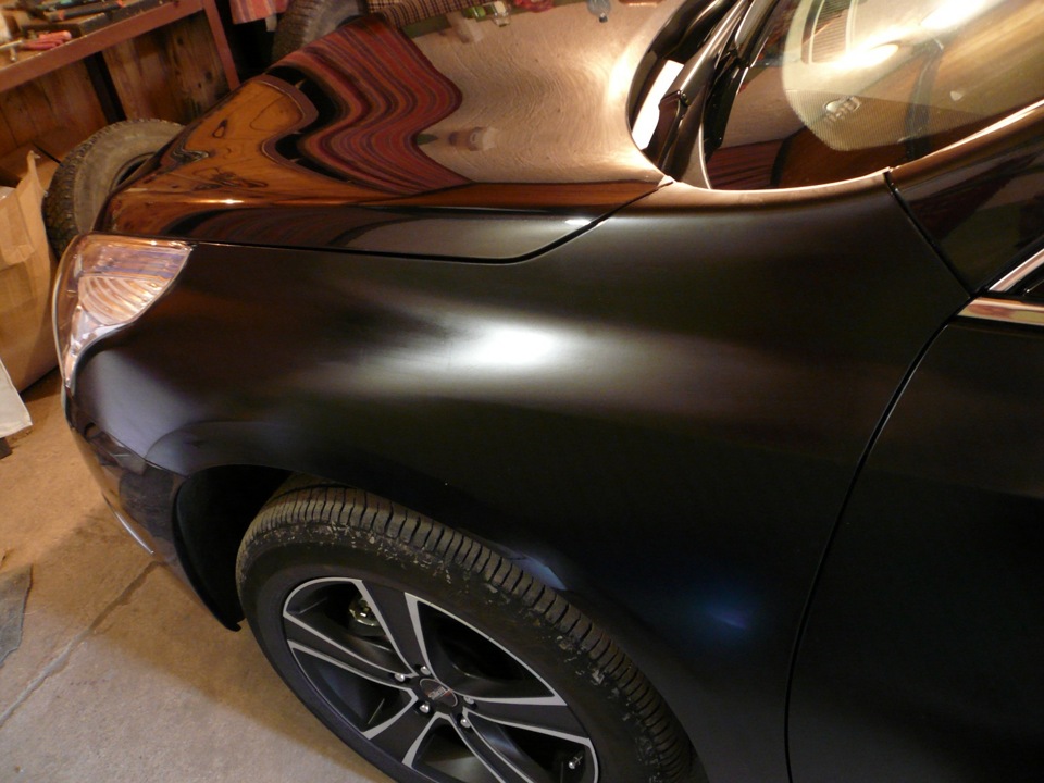

Здесь уже непосредственно сам процесс обработки жидким стеклом. Капот уже готов, а на крыло нанесен раствор.

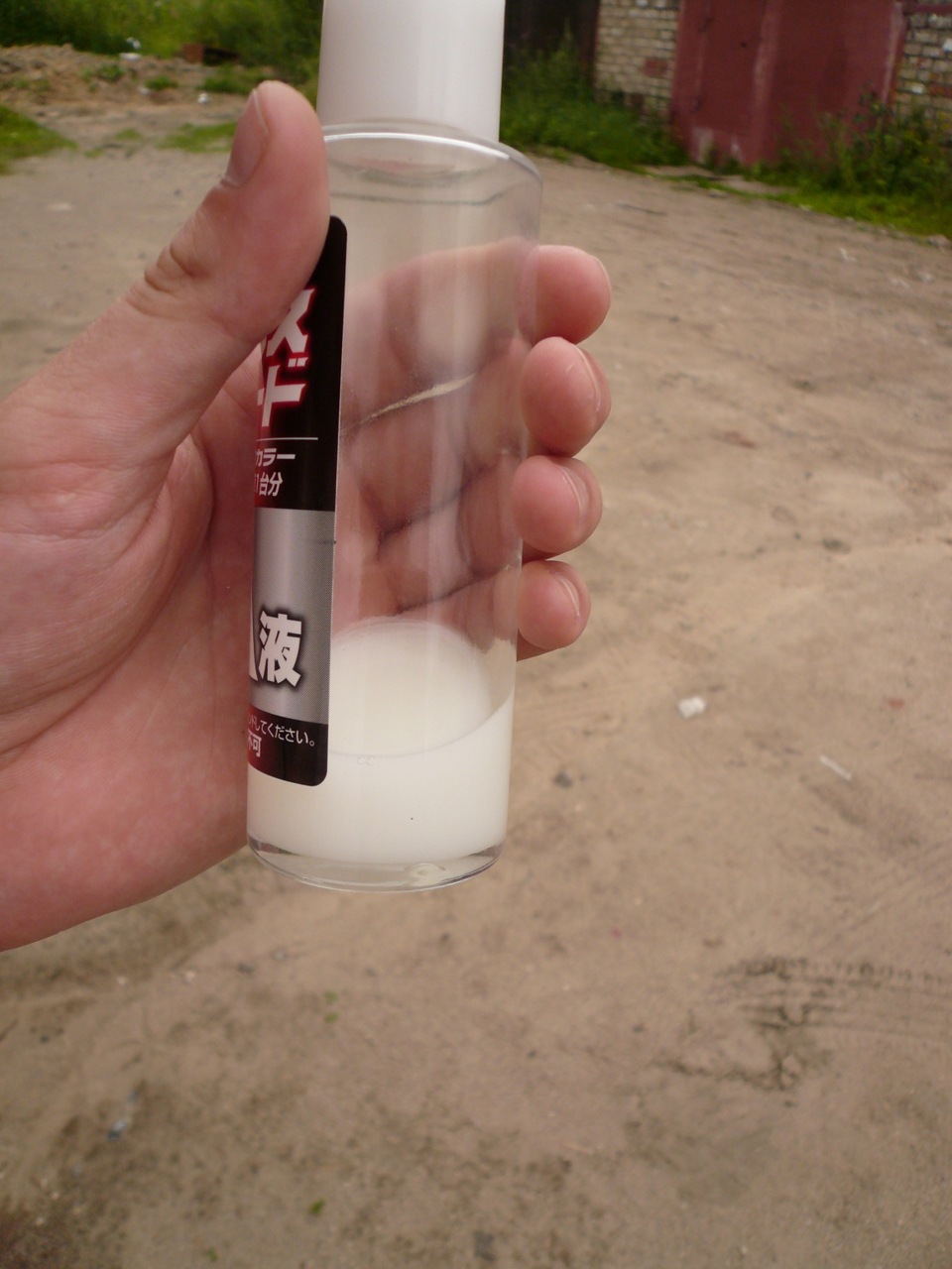

Смешивал весь раствор, как указано в инструкции, осталось совсем не много. Пришлось выливать ценную смесь.)

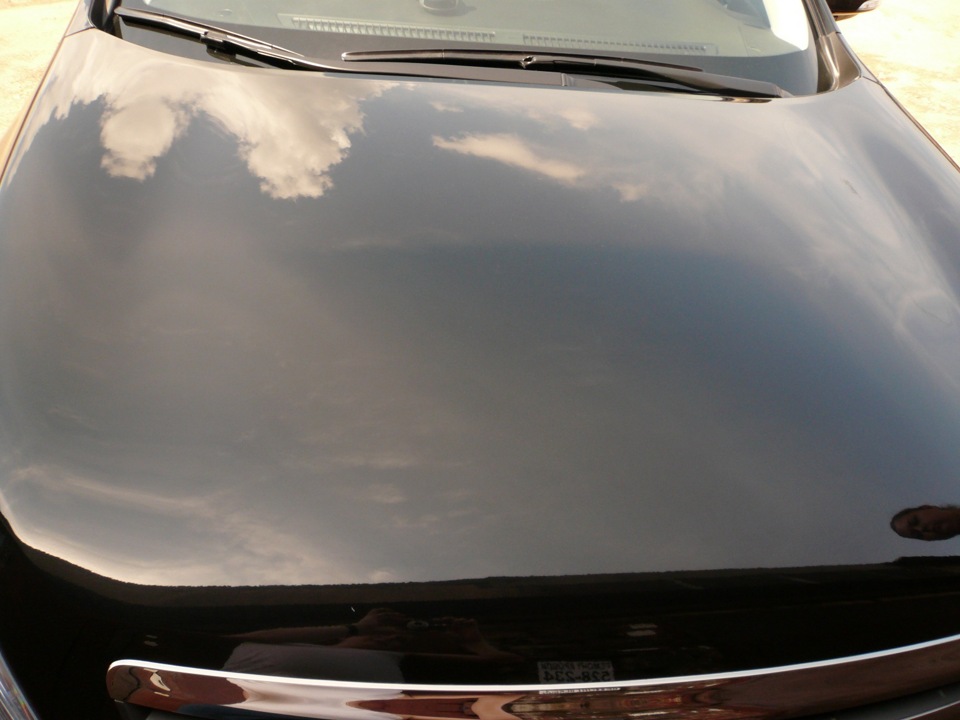

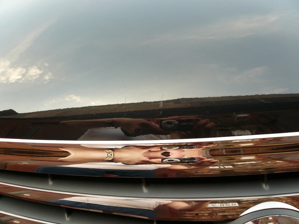

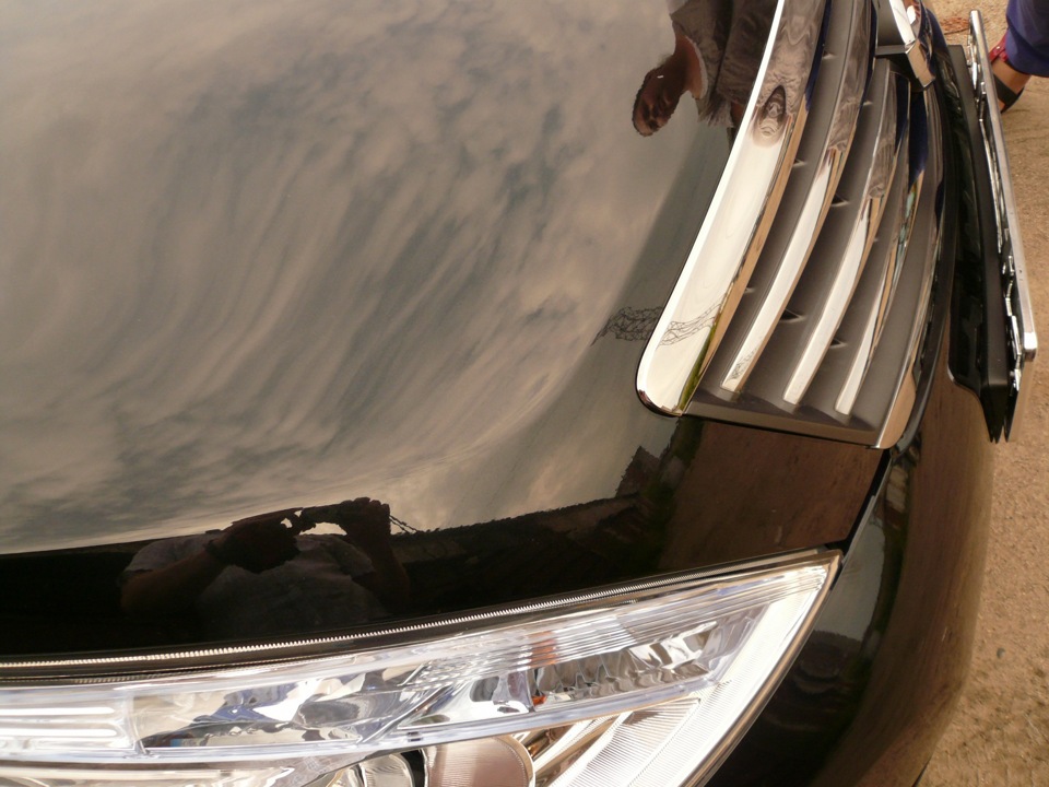

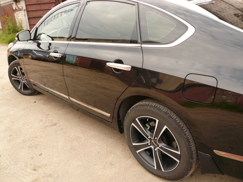

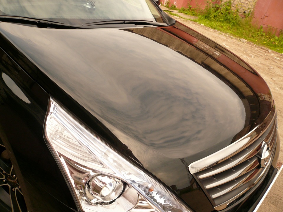

Вот собственно и результат
Готовый результат
Готовый результат. Да и еще на последок. Очиститель очень хорошо восстанавливает потемневший хром. У меня в некоторых местах он был мутным и в разных точечках. После обработки хромированные накладки стали как новые.
Я читал такие рекомендации: после нанесения Вилсона на машине не ездим 12 часов минимум! Потом не моем с химией неделю минимум! Если на следующий день пошел дождик-не страшно. Но главное дать машине постоять после нанесения. Состав должен затвердеть, если мы нанесли "стекло", и через час завели машину, потом еще поехали… Появляются микро трещенки от вибраций. Средство на 100% не работает.
Еще такой момент, сегодня покрыли машину звонят приезжай забирай, забрал пока ехал попал под мелкий дождь минут 15, капли высохли осмотрел и обнаружил появились несколько мелких белых точек чуть выпуклые, пальцем не снимаются, причем только в одном месте
Я первый раз когда полировал- ночью дождь прошел. На утро осмотрел — ничего страшного не было. Вообще рекомендут 12 часов машинке постоять в тени после нанесения для кристализации раствора.
Если белые точки совсем маленькие — может остатки полироли. У меня где сколы на краске были — в них полироль попала и выступила белыми точками. С мойками ушло. Единственное подозрение что выпуклые.
Смотря как царапать. От веток царапки не оставались. Вода скатывалась как по стеклу. Эффект около года продержался. Сейчас думаю восковые попробовать этой же фирмы. Больно муторно эту наносить.

Брал объем 110 мл. Примерно 1/4 раствора осталась. А очиститель сейчас поменялся. Когда заказывал был только синий, сейчас красный. Не знаю есть ли различия или нет, красный не пробовал.
Я только очистителем проходил. До обработки была паутинка от моек. После обработки все идеально стало. Также ушли все битумные пятна и помутневшие хромовые накладки стали как новые. В инструкции по очистителю написано, что можно использовать шлифмашинку дабы ускорить процесс. Я обрабатывал в ручную. Процесс трудоемкий, но он того стоит.

комплект полироли представлен на фото.два флакона, которые надо смешать, пипетка, два полотенца. пректически все на японском. перевод на наклейке. обычная полироль как правило один флакон с каким либо порилующим веществом. здесь два флакона, при смешивание которых и нанесения данной полиролири на автомобиль происходит реакция образования тонкого защитного слоя, который и служит в дальнейшем для защиты авто.
в остальном ничего сложно нет. я перед нанесением обрабатывал кузов очистителем от насекомых, битума. желательно делать на улице в не солнечную погоду. я делал в боксе, когда выехал на улицу кое какие места еще дополировал от разводов.

Вещь хорошая. Сегодня попал под небольшой дождь. Все капли сами стекают с машины.
каким инструментом пользовался? всё врукопашную или машинками какими-нть?
Первоначально планировал наносить очиститель шлифмашинкой. Саму полироль только вручную. Но планы немного изменились и всю работу делал вручную.

Да и кстати судя по фотке флакончика после нанесения у тебя осталось меньше половины…
Странно у меня наоборот больше половины осталось жидкости. Встряхиваю её раз в неделю а то застывает… Обработаю еще разок к зиме…

На очищение около 3 часов. Остальное полировка. Выдержка на каждую деталь 10-15 минут.
