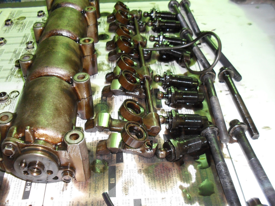

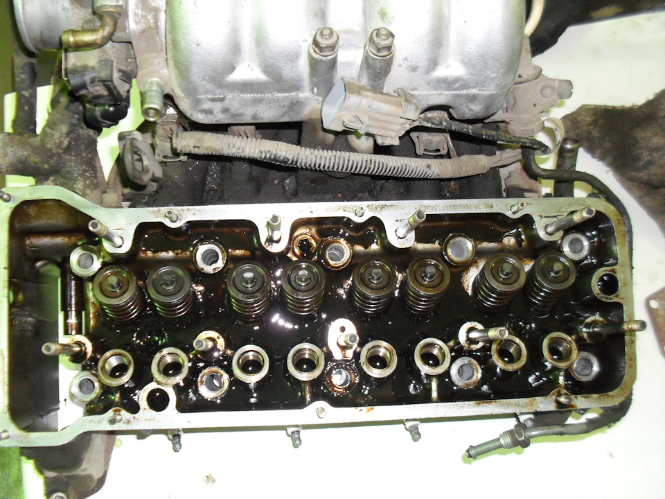

Многие боятся крутить двигатель больше 2-3 тысяч оборотов, хотя крутящий момент у бензиновых двигателей обычно выше этих цифр. Несколько фото разобранных двигателей после езды "в натяг"
Что такое езда в натяг? Грубо говоря 50-70 км/ч на 5-ой передаче, знакомое всем чувство, когда жмёшь педаль а разгона нет.
Знающие люди ездят на "Крутящем моменте" который является показателем нормальных условий эксплуатации. К примеру ВАЗовские моторы обычно выходят на свой момент от 3500 оборотов где он держится на некоторых стоковых моделях, в плоть до 5000. Коробки автомат в счёт не берутся. Двойная беда, если ездить в натяг на плохом масле…
В добавок такая езда опасна для деталей двигателя, низким давлением масла, что приводит к плохому смазыванию и ускоренному износу.
Взгляните на моторы, которые работали во всём своём диапозоне оборотов, с переключением передач недалеко от красной зоны тахометра…
P. S. У всех моторов пробег около 200 тыс. км. и какие из них себя лучше чувствуют в этом возрасте можете видеть сами )
В заключение скажу, лейте хорошее масло и давайте движку коксу )))

Чистота головки при езде в натяг не показатель, можно хорошое масло лить и часто его менять и будет он чистым
Не стоит спорить .У меня волга с мотором 406.2, так вот, дважды разбирал, и вот что заметил, до капиталки лил поршивое масло G-energi, до этого был лукойл полусинтетика залит прошлым владельцем. Так вот после переборки залил антишум, через пол года разобрал и вот такая же история что на картинках будто салидолу напихали.
Пустая болтовня… Пробег "в натяг" около 105 тыс., конченная направляющая и маслосъёмный колпачек выпускного клапана 4 цилиндра, не меняные остальные колпачки, прогар прокладки 4 цилиндра, "масложор"… И ГБЦ достаточно чистая…

Всё правильно говорите… А на первых фотографиях видимо двигатели, которые 200 тыс. без замены масла ездили. ))))) У меня на ВАЗ-21083 при 60 км/ч на 5-ой расход по трассе составлял 3-3,5 л. Но это для эксперимента… Конечно целый день так ехать не будешь, но факт — есть факт!
Вскрывал свой мотор, ничего такого не видел, хотя пробег 170 тысяч и езжу я как вы говорите "в натяг". Мотор в хорошем состоянии, немного черный из-за нагара а так норм. И то, нагар не из-за езды внатяг а из-за не особо хорошего масла, которое угорает через 500км.
Несколько представленных фото уж точно никак не связаны с тем, что двигатель эксплуатировался исключительно в натяг. Там где распредвалы засраты какой-то фигней, это скорее тосол в масло попал и все загадилось эмульсией, чем то, что вы говорите. С вами полностью не согласен в виду отсутствия аргументации с вашей стороны.

а на шестом фото кто то просто н@ср@л в башку

Глупость пишете, уважаемый. Такие гадости внутри мотора возникают из-за несвоевременной замены масла и неудовлетворительного состояния двигателя в целом. А переключения в диапазоне 2000 — 3000 оборотов способствуют наиболее оптимальному расходу топлива. Явление работы двигателя "в натяг" возникает при куда меньших оборотах (~1200-1500 мин^-1) и сопровождается характерной вибрацией двигателя. Если у Вас вибрация возникает при 2000-3000 мин^-1, то Вам явно надо заняться регулировкой топливной системы…
У меня она на стенде выдаёт 96 лошадей на стоковом моторе ) это как минимум говорит о чём то, если ушатаный мотор начинает выдавать больше лошадей значит ему всё уже?
5-6 фото, это масло не меняли вовремя, а не потому-что ездили "как на дачу")))
5-6 фото это и как на дачу и на хреновом масле )
