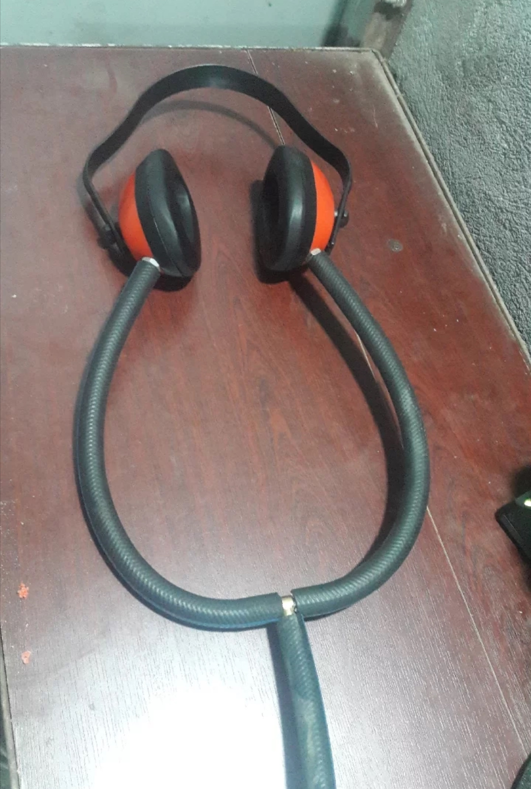

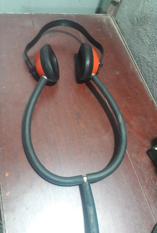

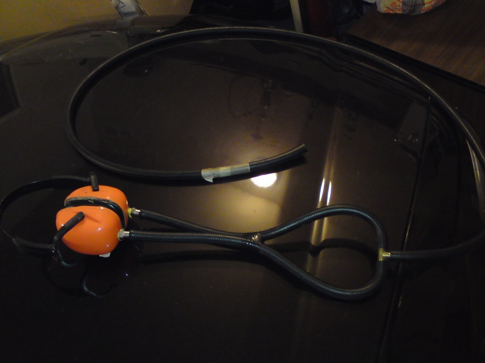

Профессиональный фонендоскоп стоит довольно дорого, ниже предлагаю наш ответ продавцам тюнинг аксессуаров: дешевый и сердитый аналог фонендоскопа) для прослушивания работы двигателя и контроля за детонацией.
Конструкция проста до банальности, составляющие:
воздушный шланг на 10 мм, "рыжие" наушники для спец. технических работ, тройник на воздушный шланг и пара штуцеров под шланг.
В нижней части наушников высверливаем отверстия, вставляем штуцеры.
Далее отрезаем от шланга две небольших части шланга и одеваем на вкрученные штуцеры, после данные шланги замыкаем на тройнике. В нижнюю часть тройника одеваем оставшуюся часть длинного шланга.
Девайс готов к применению)
Для прослушки работы двигателя, свободную часть шланга одеваем на шпильку ДВС, оставшуюся часть шланга фонендоскопа можно вывесети через щель капота около лобового стекла, а далее через приоткрытое стекло в салон. В подкапотном пространстве шланг легко фиксируется обычным скотчем к воздушным шлангам, металлическим трубкам.
Собранный девайс позволяет контролировать появление детонации в движении, при раскрутке двигателя до боевых оборотов, что очень ценно при тонкой настройке двигателя.
От себя добавлю, что двигатель слышно очень четко, все щелчки и стуки прослушиваются на ура;-)

А на конце должнали быть воронка? Мы сделали тоже самое и присоеденили шланг к шпильке двигателя но результат нуливой.
нет, воронку не использовал.
Еще большая зависимость от блока двигателя. На Марке с чугунным блоком все очень хорошо слышно.
Хорошая тема сделать наподобие медицинского фонендоскопа или в медицинском попробовать удлинить шланги. Слышимость будет лучше
Так погоди. Ты куда прикрутил конец шланга? На шпильку или просто оставил у двигателя в подкапотном пространстве?
На шпильку одел. У двигателя оставить — толку не будет
Так на шпильке ничего не было слышно. А удвигателя всё было слышно чётко.
конец шланга просто положили рядом с мотором?
не уверен, что так услышите детон
А через шпильку там же глухо всё. Или слышно становится только когда детонация начинается?
После соединения шланга, вы должны слышать звук работающего мотора, тогда услышите и детон.
Поиграйтесь с местом вставки шланга в блок.

внутренности (поролон ) нужно выбрасывать?
шланг обязательно такой или можно силиконовый использовать?
на сколько герметик в соединении штуцеров влияет на качество звука?
Лучше всего поролон выбрасить, и обклеить пластиковые части изнутри шумоизоляцией)
С силиконовым шлангом не пробовал.
Герметик мазал в тех местах, где не было уплотнения, т.к. если оставить, то звук будет угасать.

Так и есть) нужно было кровь из носа достать… плюс нужна была большая длинна шланга. Поставил шланг 4,5 метра — теперь можно слушать двигатель находясь в соседней машине))

Да нифига не слышно. Вчера 33 скай настраивал. З*** моргать варнинг, при этом ухом ничего постороннего не слышно. Причем позднишь, позднишь, а он все помаргивает, да помаргивает, причем с 5 до 6 тыс только, с 6 до 8 все четко, хотя углы там на 2-3 градуса раньше. Решили уши мутить.
слышно не вооруженным ухом когда уже ипашит детон мама не балуй, а меннее сильный, но тем не менее опасный не слышно ага.
В итоге оказалось что у него шпонка на валу сломалась и вал дпрв чуть провернулся. С наушниками прям офигенно все слышно стало)

а в данном девайсе я все щели для должной герметизации дополнительно промазал герметиком
уже доводилось видеть подобную порнуху :)
эффект усилится если шланги "теплошумоизоляцией" обматать как на пластиковые трубы одевают
Эффект будет, но скорее всего слабый… у шлангов стенки толстые с прожилкой усиления.
