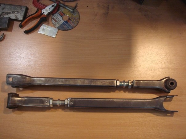

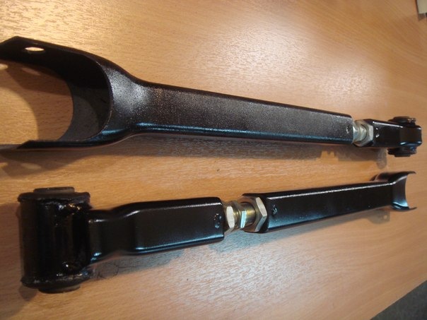

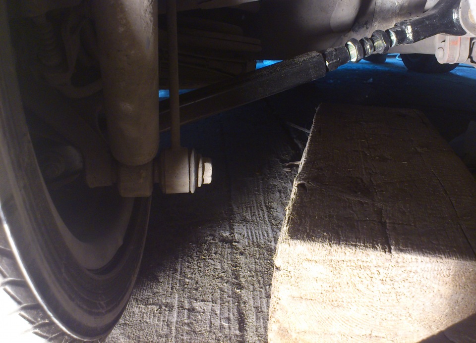

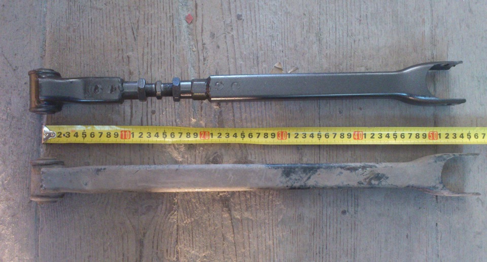

После установки машина стояла, прошел только месяц интенсивного использования… В течение этого времени все отлично, проблем не наблюдаю… То, что на рычагах уши ломает, это известный факт, но сама конструкция весьма надежна… Время покажет, если что с ними случиться то обязательно отпишу…
Лучше не надо ничего писать, дай Бог всё хорошо будет, я буду 4 с нуля делать низнаю что получится, ещё вопрос на тех что фирмы FORGE регулировка ближе к ушам а у тебя наоборот к салентблокам чем ты это объяснишь?
рычаги куплены у foxx72, он есть сдесь на драйве, скорее всего в их изготовлении участвовал dus72, можно у них уточнить подробности изготовления. ценник 5килорублей+доставка.
мне тоже ребята сделали из моих старых рычагов регулируемые заменил себе также и верхние рычаги, теперь характеристики развал/схождение передней и задней оси доведены до заводских… освободилась еще пара думаю также ее сделать кому-нибудь пригодиться…
рычаги купил… можно было и сделать, но не хотелось оставаться без машины а рычагов для переделки не было, поэтому и купил готовые, теперь когда есть пара в запасе можно спокойно изготовить еще пару…

слушай как конструкция в деле? нет ощущения что она ненадёжна ? у меня опять уши на нижнем оторвались(
Рычаги купил готовые, поэтому объяснить их конструктивную оссобенность не могу, но думаю особой разницы нет где расположена регулировка развала.
т.е. их умелец тебе подогнал, почём взял

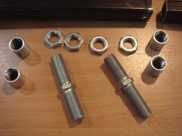

какое примерно растояние между гайками
не могу сказать надо мерять, при случае мозно узнать…

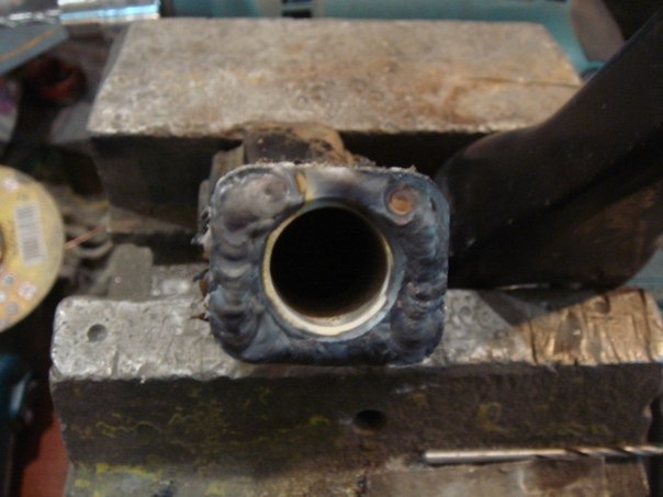

также добавил фоток может будет более понятен процесс изготовления
спасибо
Сам делал или готовые заказывал?
