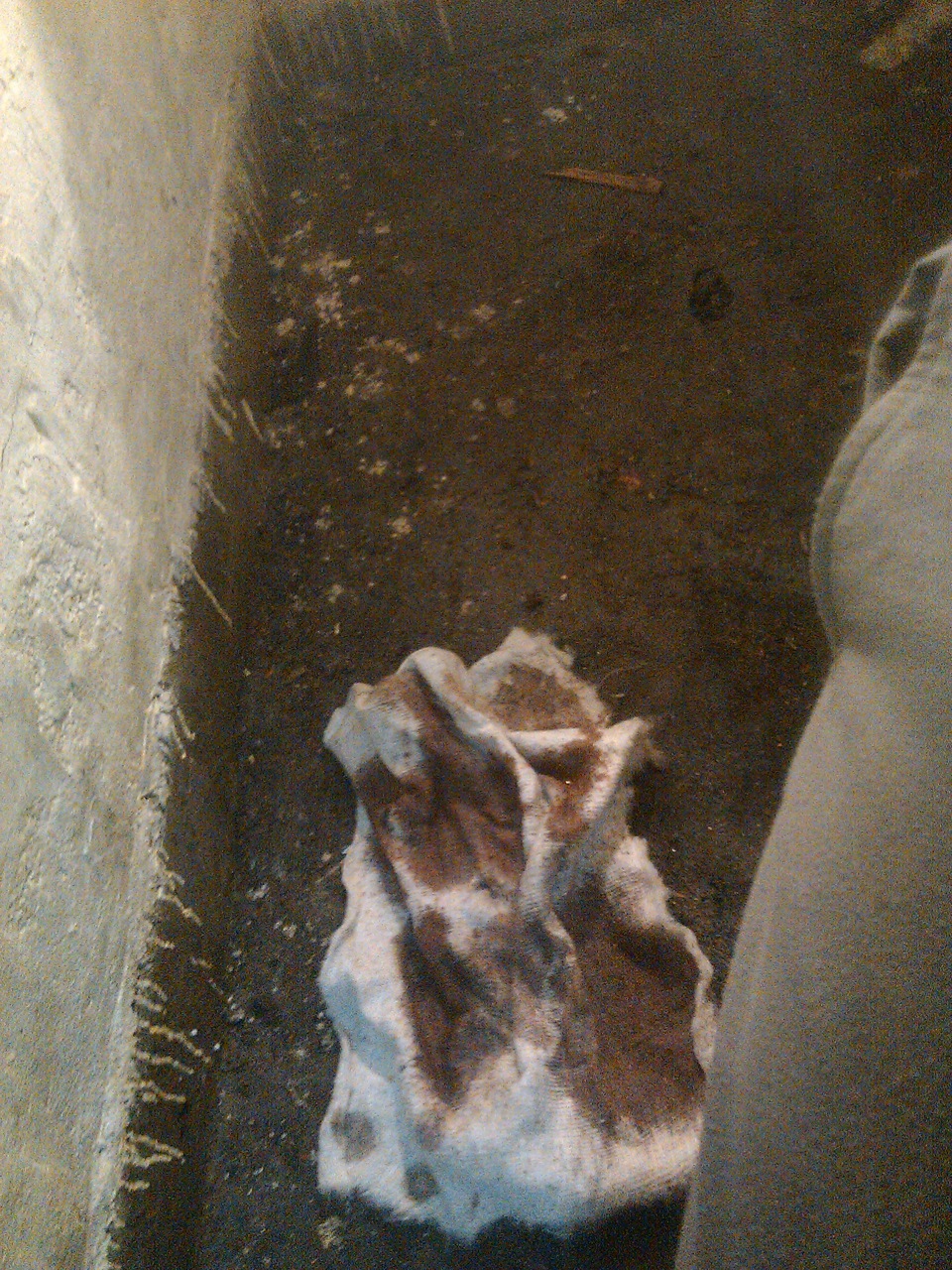

Сегодня утром отвез жену на работу, заехал купих карбоклинер хай- гир(большой).Приехал в гараж, подготовил все, выташил колеса из ямы, достал тряпки(ветошь котрую в хоз товарах продают- ну очень хорошо впитывает масло, а так же взял старый льняной пододеяльник- цветастый))))
Предупреждаю сразу, тех кто решится на такое же, масла будет много, реально много)))) так что запасаемся тряпками!

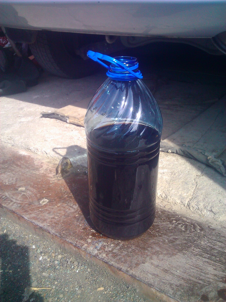

Сижу на табуретке, в яме, кручу пробку(та что направленна назад по ходу авто), забыв про то что там около 5л масла, пробка вылетает, и струя в метр длиной начинает заливать все, меня в том числе.Ладно с маслом справился, сижу держу бутыль и начинаю приходить в ужас от цвета жидкости.
Небольшое отступление (по поводу цвета)
При покупке был в сервисе, предыдуший хозяин клялся что менял масло 10000 назад, ребята из сервиса тоже сказали типа: Да масло походу меняли цвет розовый, ничего нельзя сказать по состоянию карабаса.Где-то на просторах инета читал, что по цвету на щупе вообще не определить состояние не то что коробки но и масла(это касаемо вариаторов, на автоматах четко видно и на щупе если масло старое, сам видел).С увиличением обьема вытекшей жидкости я все больше в этом убеждался(на фото ниже видно).

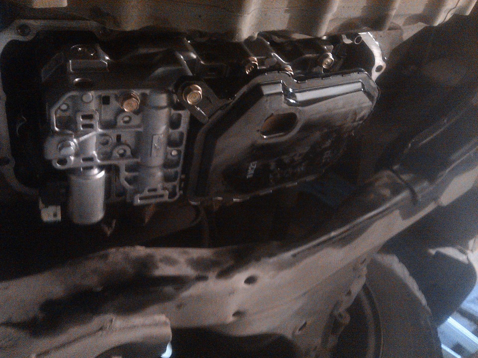

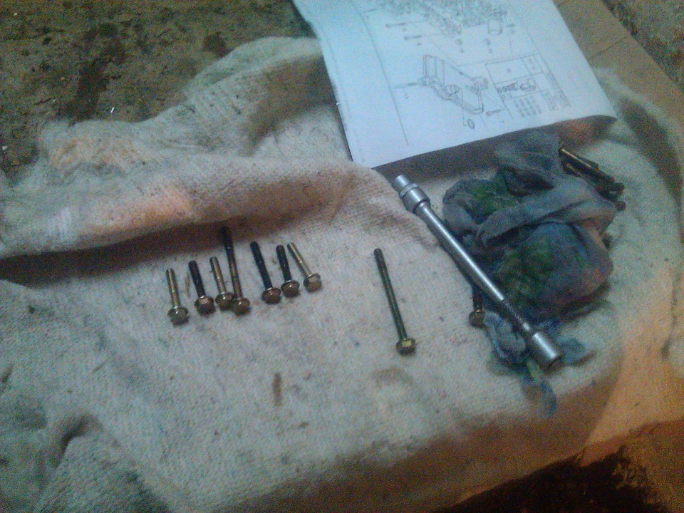

Скрутил поддон, болты одинаковые не перепутаешь при сборке.Подложите тряпки на пол, т.к. масло всеравно будет, вытекать, капать еше долго.
Вот он гидроблок!
Снимаем фильтр (2 болта), дальше скручиваем сам блок(раскладывая болты в том порядке как скручиваете, по часовой или против, как удобно, потом проще будет собирать).Болты скручены, можно вынимать, но там есть еше один болтик которым крепится клема акпп к корпусу.Что бы было проще и блок не рухнул в яму, положил дощечку поперек ямы, на нее опер блок, так как скрутив болт клемы он не спешит вылазить, его надо выдавить сверху.
Блок снят, растилаем что нибудь побольше и начинаем разборку, ракладываем все по порядку.Скрутили два верхних блока, каждый отдельно лежит, рядом его болты, стальная прокладка, посадочные напрвляюшие.Таким образом разбираем весь блок, я еше перед каждым снятием делал фото, что бы потом не тупить и не искать в какой точно дырочке он был)))

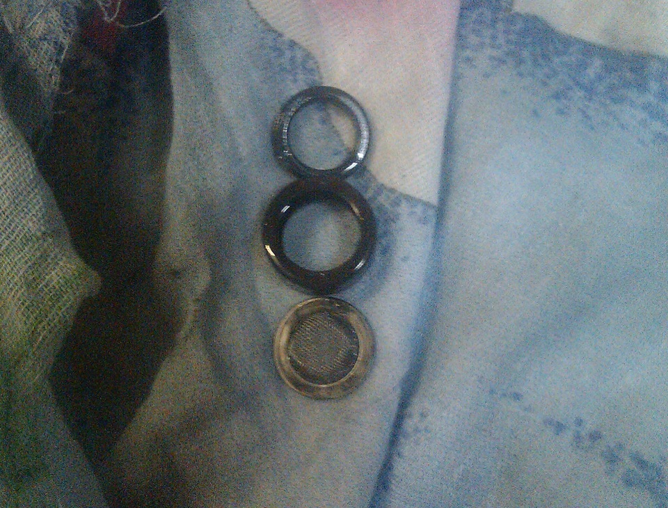

Промыли, просушили, протерли, сушим.Между каждым блоком есть прокладка с сеткой и магнитом(колечком), тоже разбираем, промываем, протираем.

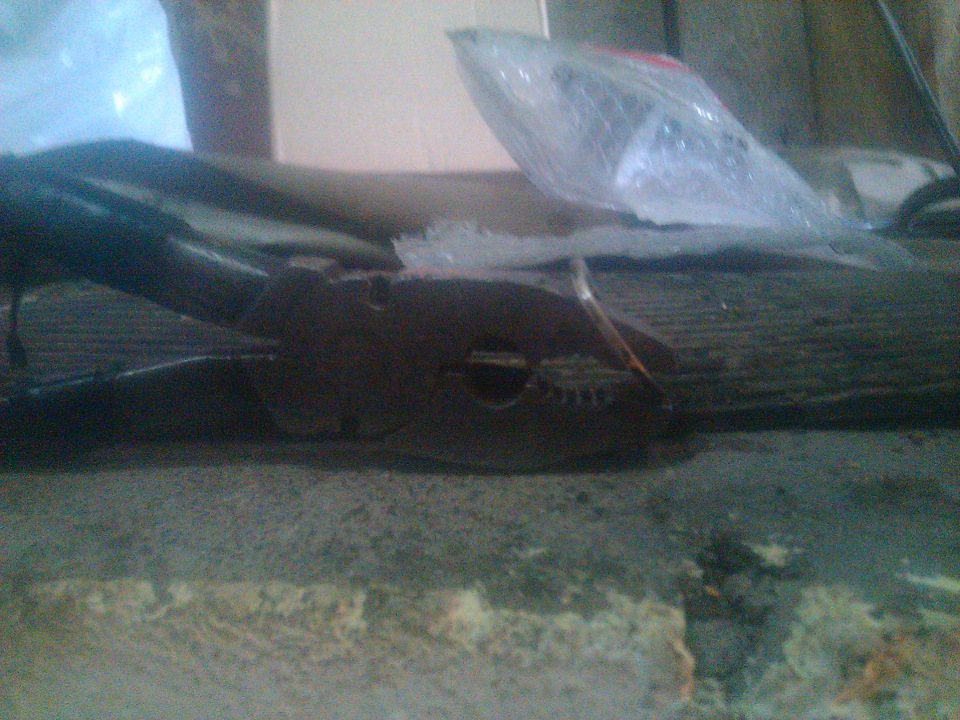

В процессе сушки был заменен внешний фильтр, находится у радиатора снизу.Тут есть небольшой подвох, помните плоскогубцы с широкими губками, вот тут они нам пригодятся.Обычными я запарился снимать хомуты, вышел из положения продев одну губку в прокладку от пробки, тем самым расширил и нормально зацепил!
