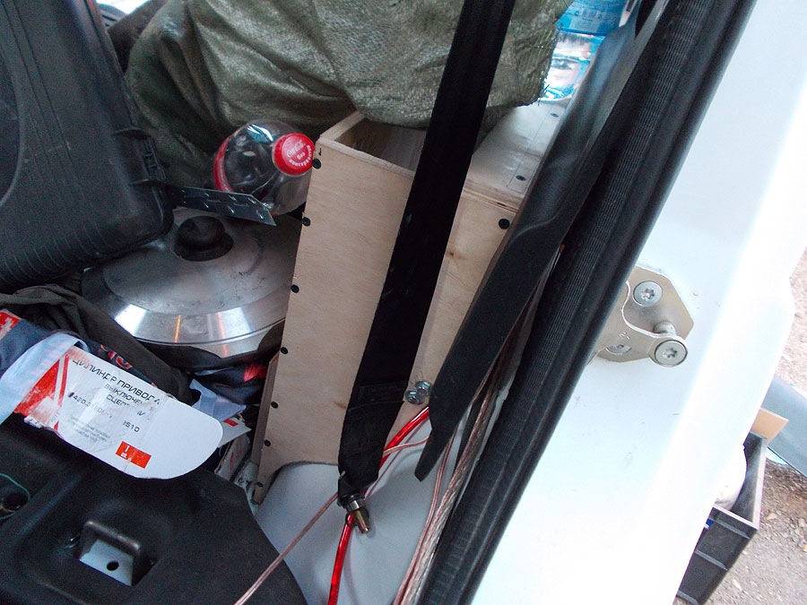

Красивую тумбу/бар решил не делать — в прошлый раз она обошлась не очень дешево. Плюс, она съедала часть спального пространства, из-за чего спать втроем было тесно очень. Поэтому я решил смонтировать две тумбы вровень со спальником/органайзером. Однако, памятуя, кк в предыдущем, пришлось урезать ящики при монтаже доп.бака, а бак планируется 100%, то я увеличил высоту спального места на 5 см, по сравнению с поверхностью сложенных спинок задних сидений, из расчета того, что сидения подниму на 5 см на проставках.

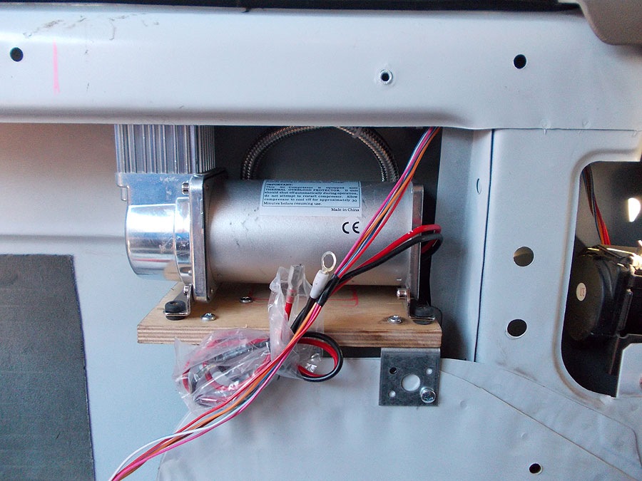

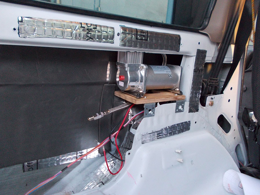

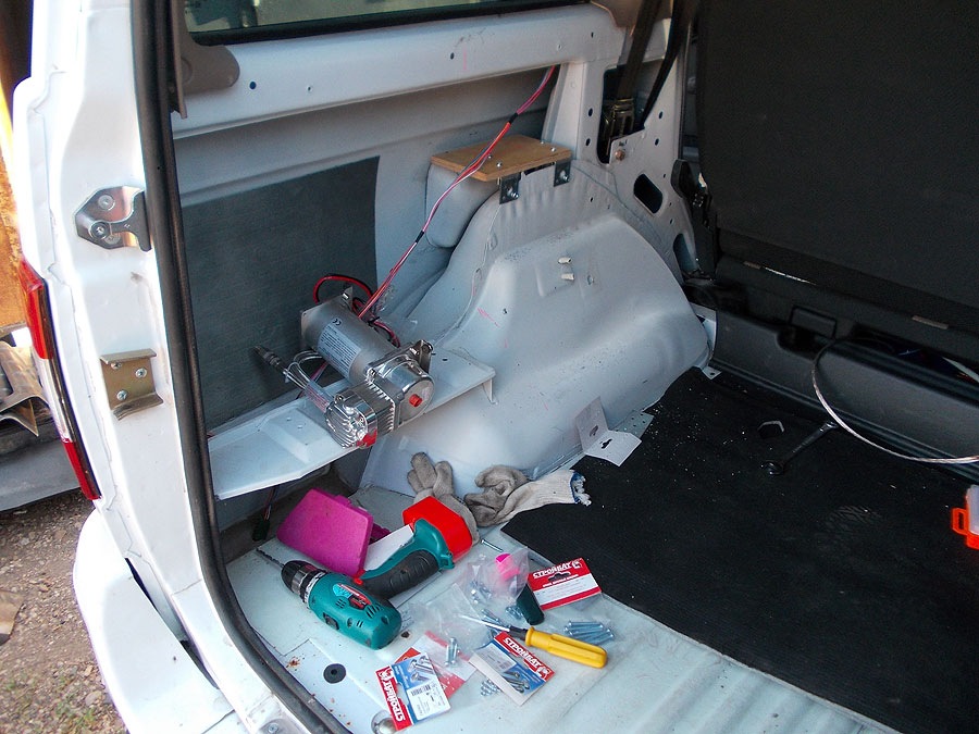

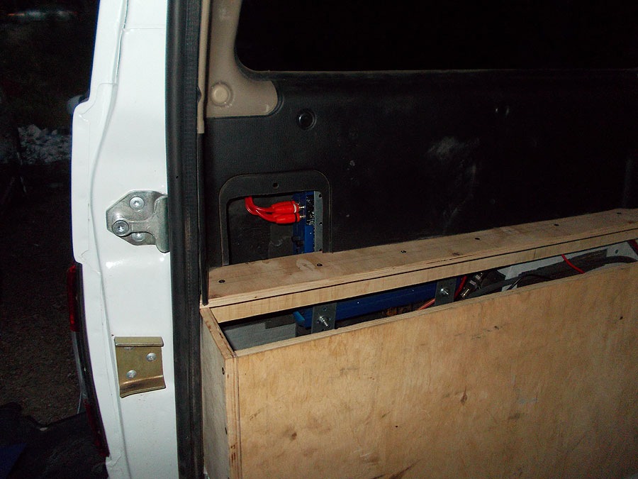

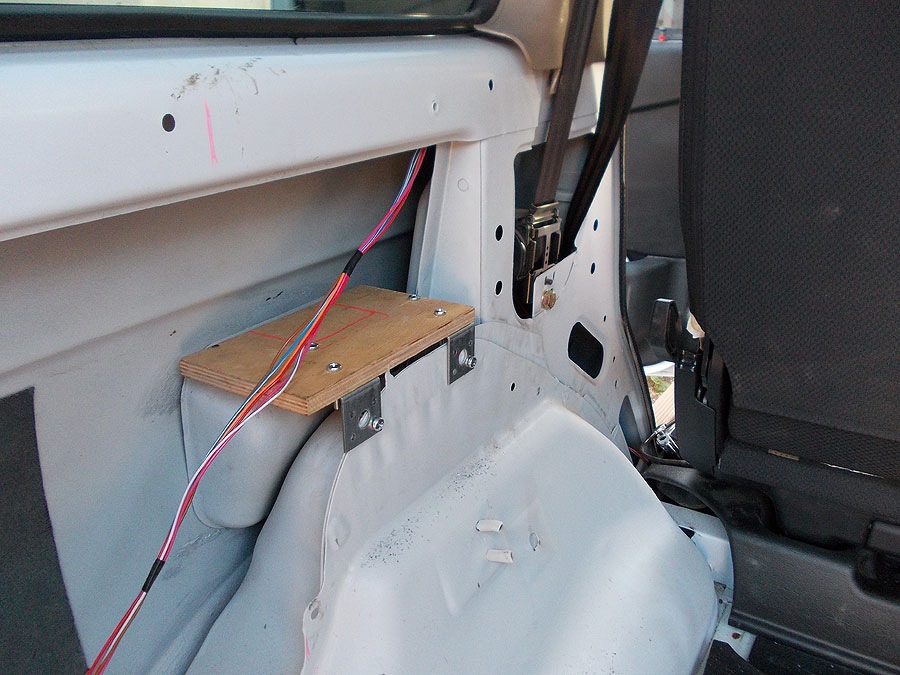

Левое крыло, как обычно, отводим под оборудование. Сюда монтируем усилитель и компрессор. Компрессор у нас вообще модный, ВиАйр 350, подаренный интернет-магазином 4x4tools.ru — они должны были мне денег за канистры год, и я уже плюнул на них, как внезапно они вышли на меня, и предложили и деньги и небольшой подарок в виде компенсации, а узнав ситуацию, прислали вот этот компрессор. Спасибо.
Так вот. Монтируем на небольшую площадку компрессор.

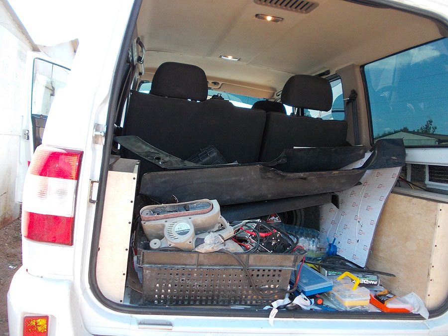

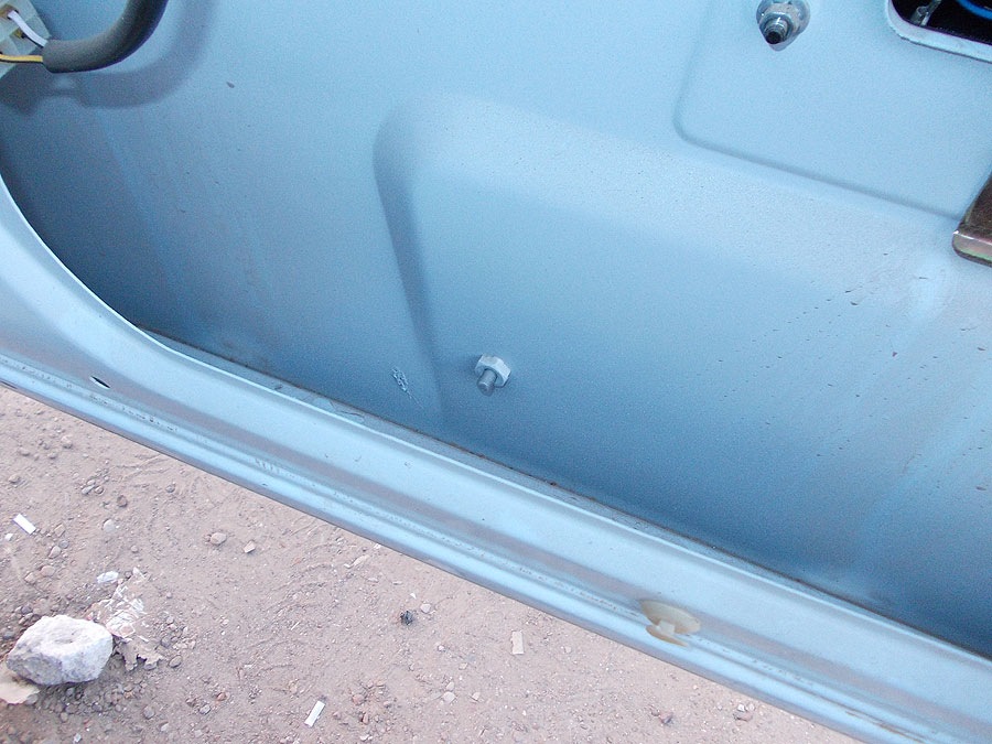

Разбирая салон, замечаем, что в дырках под саморезы держащие обшивку уже ржавчина. Интересно, сильно дорого заставить рабочих обрабатывать эти места? :-)
Получается так

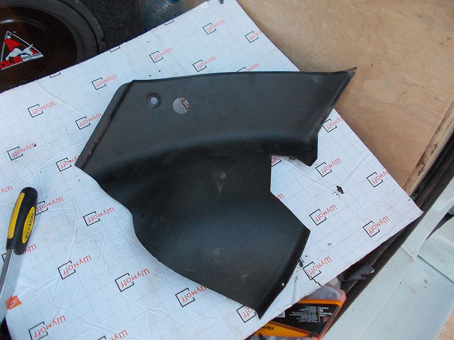

Попутно клеим шумку и вибру, чтобы сто раз не возвращаться к этому.

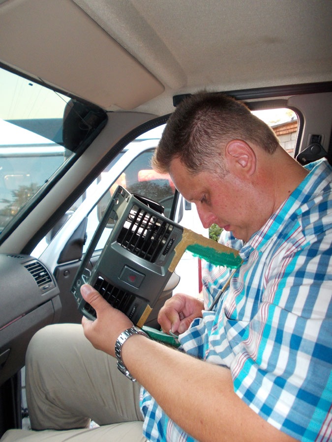

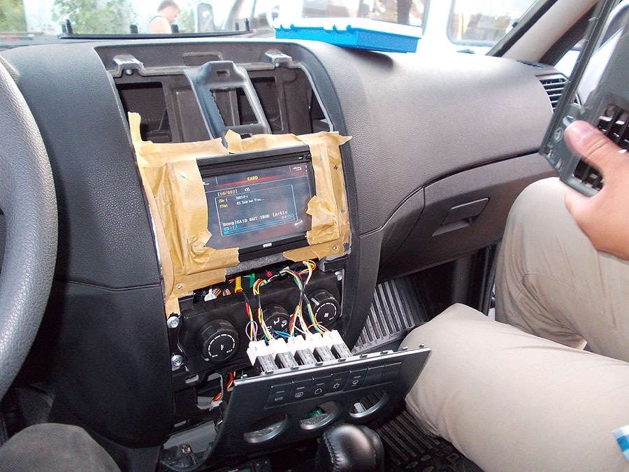

А в это время добрый дядя Стас делает небольшие щечки, чтобы закрыть боковые дырки в месте под магнитолу, так как сняв уазовскую 2-х динку и поставив новую, я выяснил, что она меньшего размера :-)

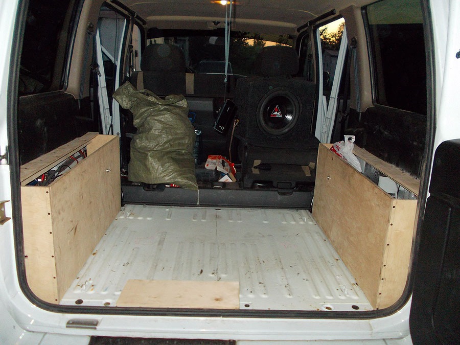

Делал я все пару дней по несколько часов, приезжал, выгружал бардак и делал.

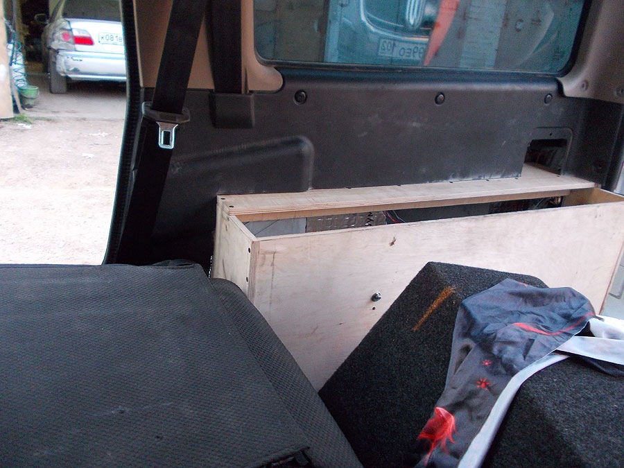

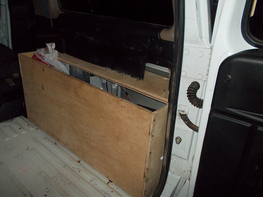

Больше всего времени конечно ушло на подгонку вот этих мест, где крылья.

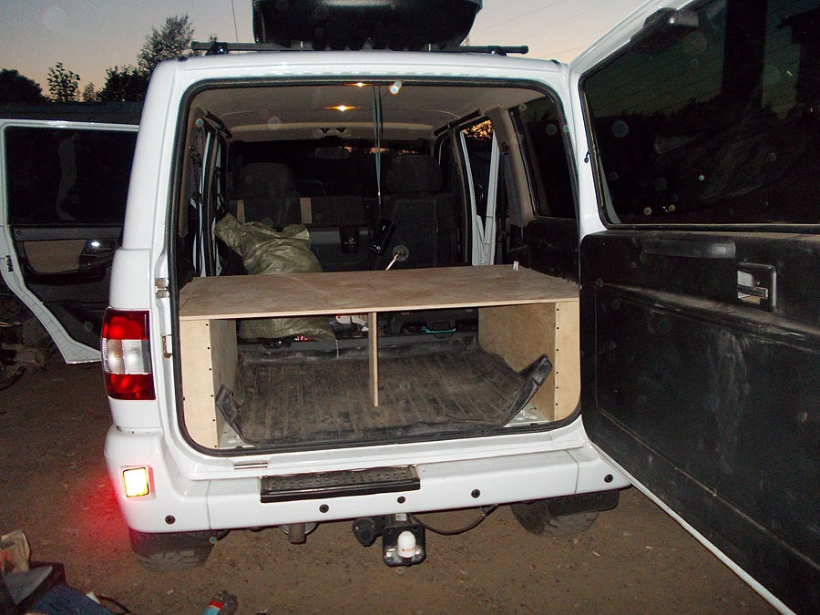

А получилось вот так в итоге.
В этих тумбах планируются верхние откидные крышки. Обрезаем и ставим обшивку
А теперь быстренько кидаем фанерку поверх чтобы спать и утром несемся в лес, в недельную поездку по Южному Уралу!

Алексей, а компрессор крепится намертво? Шланг для подкачки меняешь на длинный (чтоб до всех колёс доставал)? Для чего нужен усилитель?
интересненько
уаза ни когда не было но очень хочется потриотика, просто нравится, а вот по поводу компрессора-куда выходит штуцер для шланга? по фоткам так и не понял(((
не пойму на чем держатся боковые тумбы… И что бы обслужить или поменять компрессор необходимо разобрать спальник полностью?
Обслужить компрессор… Поменять…
Зачем? Он же просто работает и работает
Ну а если вдруг ёк?
пока не ек. Екнет — разберу

кроме зазора по ширине магнитолы в остальном обычная двухдиновая нормально становится?

Вот еще интересно, 2din конкретной модели меньше по размерам оказалась или все будут меньше?
Все меньше будут. у них окно больше 2-дин, фальшпанель этакая
Тогда ждемс отчет по "щечкам" :-)

Алексей, а есть фото как магнитола стала в консоль?
Просто без переделки 2дин не влезет?
Есть, выложу. Она влазит, но остаются щели по краям. Их закрывали щечками декоративными по краю. Там буквально по 1 см

а вообще присутствует ржавчина в скрытых полостях? т.к. владельцы новых патриотов пишут, что при вскрытии обшивок дверей и прочего, видна ржавчина в местах сварки, стыков и т.п. Неужели такое дерьмовое качество покраски.
Мне видать повезло — когда резал дырку под шноркель, обратил внимание что крыло крыло внутри чем-то конкретно липким профигачено по всей площади :) Может дилер, конечно, постарался… Но порадовало…

я вот только не понял как спать в троем ? — над сидушками тоже будет доска в ровень или они как раз на этом уровне раскладываються?
Спальник делается как раз на уровень сложенных задних сидений.
Ясно, мне показалось что высоковато получаеться.
Я тоже у себя делал спальник из десятки. Проверено поездкой в Лазоревское — двух взрослых и ребёнка прекрасно держит. Удачи в новых экспедициях!

А предполагается шумить весь авто или частично? Просто машина вроде как может и броды преодолевать, не впитает ли шумка эту влагу?
