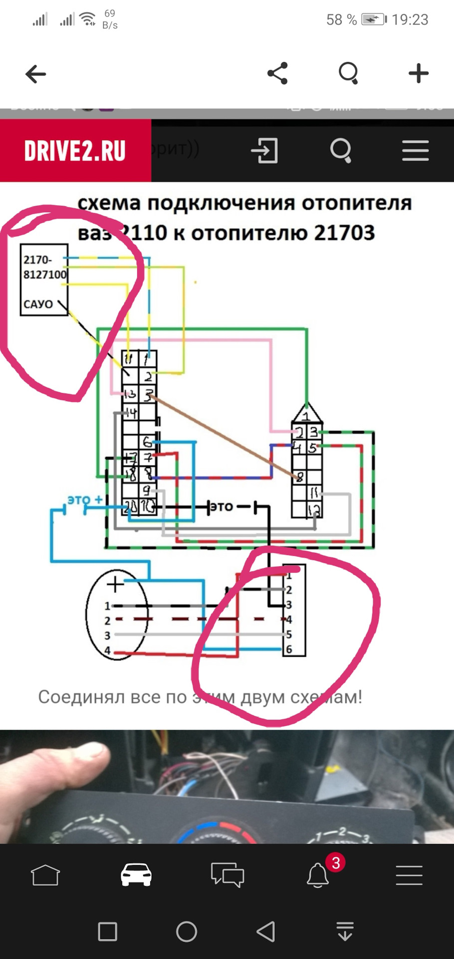

Ну собственно и все, ах да, чуть не забыл, ниже те самые электросхемы которые рисовал ночами)).

Смогу ли я по вот этой схеме подключить?
Ну если схема и провода есть, наверное сможете подключить. Я не знаю какой куда провод идёт по этой схеме. Попробуйте написать автору
Тоже дошли руки до печки не могу по схемам в переть какие провода куда идут, а установить очень хочется на три крутилки, сможешь подсказать?
На схеме все указано же
Дак для меня не понятно что вот это, я просто понять не могу уже неделю эту схему вроде бы и так смотрел и по другому, не получается
Так это не моя схема, откуда мне знать что тут ? На фото совсем другой блок у меня в записи 2112, а тот что вы пытаетесь подключить 2170. Вряд ли будет работать с приводами

ставили уже по этой схеме
h-a.d-cd.net/aeacfu-960.jpg
а почему на этом фото есть 4 контакт a-a.d-cd.net/ffb9a8u/480.jpg
а на схеме нету
он не используется в схеме

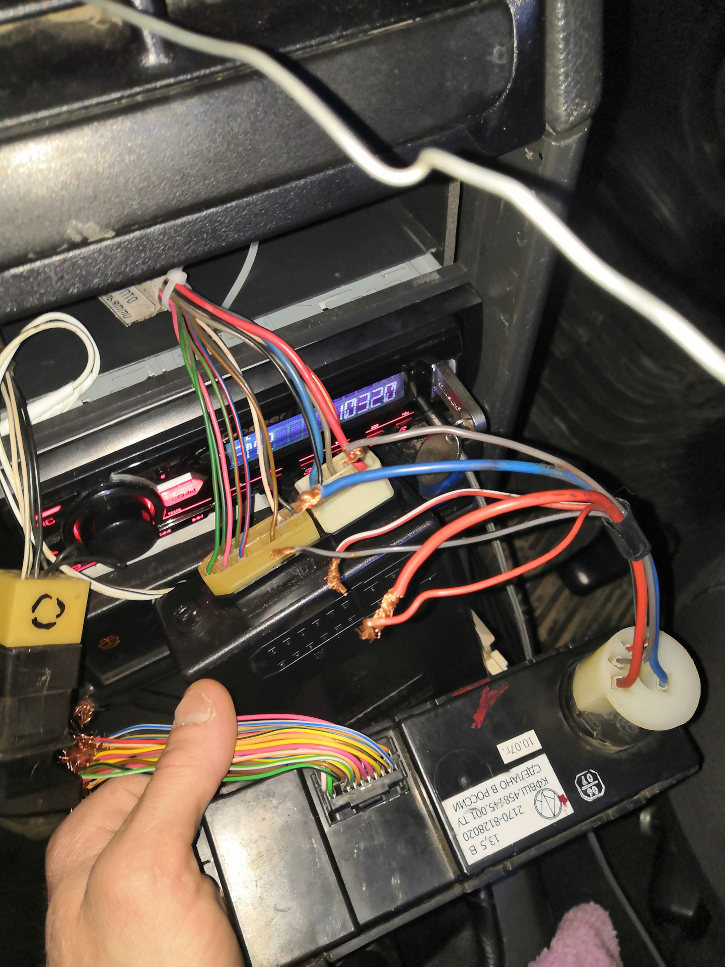

по маркировке все сходится! Вышли фото как все подключено
Это уже завтра, так как время 00,15))

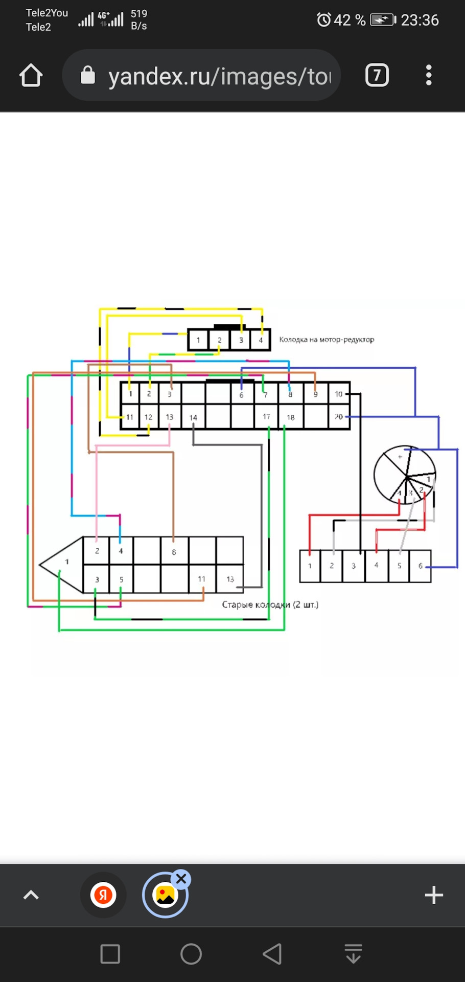

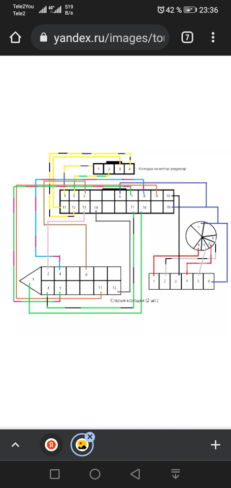

Сверь по этой схеме все, это последний вариант тут более понятней сделал h-a.d-cd.net/aeacfu-960.jpg
сверил. все так же.

Колодка САУО — МОТОРРЕДУКТОР
11контакт — красный
12контакт — черный
1контакт — белый
2контакт — зеленый
попробуй так
спасибо. попробую. завтра отпишусь.
Погоди, не торопись, у тебя на моторредукторе должна быть колодка из 4х проводов,
ММР 1. 2. на 1. 2. сауо
ММР 3. 4. на 11.12. сауо
Как то так
знать бы где там 1,2, 3,4.

В схеме ошибка. На картинке нарисовано соединение номеров 5 и 5 старого и нового разъемов, но в строке написано 5 — 7 Чему верить?
А также написано "вид со стороны контактов", но на самом деле — со стороны проводов.
Верить нужно тому что написано, вид везде со стороны контактов
Нет, вид со стороны проводов — это я гарантирую.
С чего ты так решил? Я схему собирал не ты же, и обьясни в чем разница со стороны контактов или нет там пронумированы пины если далек от электротехники смысл себя показывать?
Если смотреть со стороны контактов, то получаются подключения в пустые места. Там везде со стороны проводов
Какие еще пустые места? ты хочешь убедить меня что я перепиновал колодку в пустые места и у меня все работает?

привет. вот зафотал как установлен микромоторедуктор заслонки www.drive2.ru/cars/lada/2…asha/journal/825009/#post не знаю только как видео залить, как он там двигает заслонку

серый поставь на первое положение нового сауо, на второе поставь голубой на третье красный на четвертое черный а краснобелый на 5 контакт
всё разобрался подключил, серо-черный провод (которого не хватало) был далеко далеко в торпеде оторван, видимо когда САУО доставали он там застрял и оторвался из колодки вместе с клеммой. Подключил всё заработало! Использовал твои схемы и всё норм стало.
