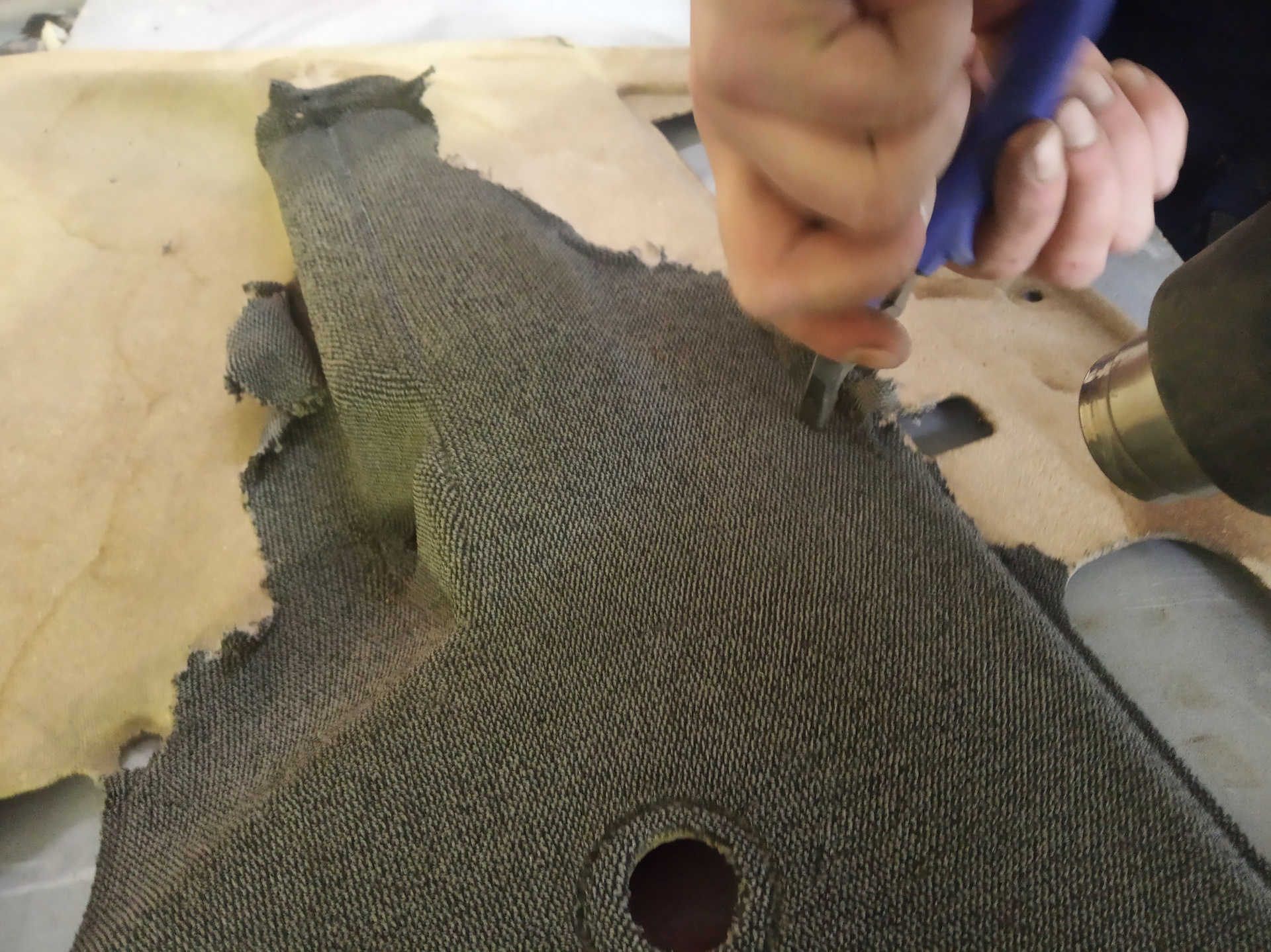

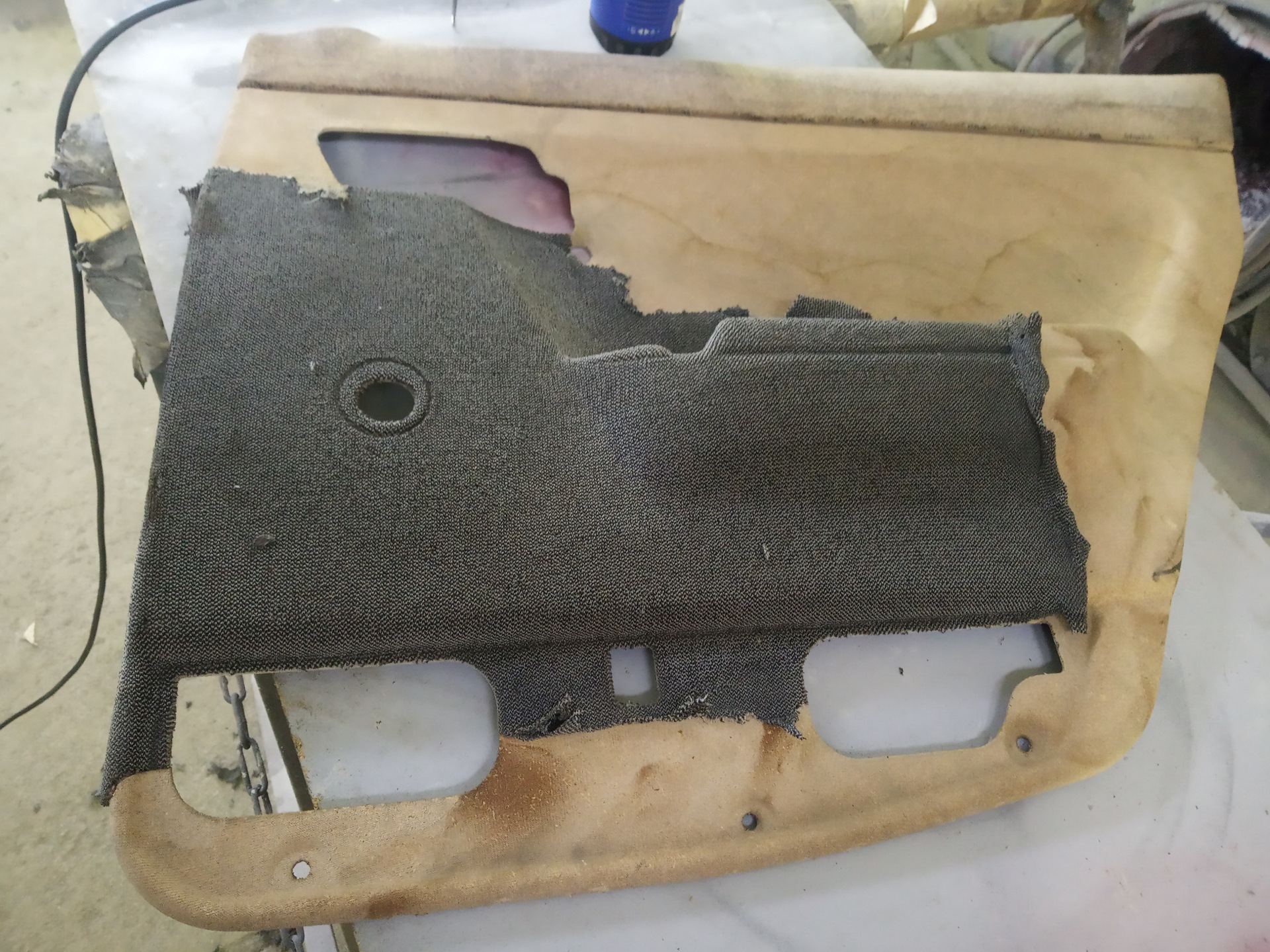

2. Второй этап очень жесткий трудоемкий, и чуть ли не самый долгий. Сначала я мучался по кусочку отрывал велюр, ухватывая за края пассатижами. Истер все пальцы до мозолей. И бросил это дело. На следующий день решил продолжить, оторвано было около половины всего велюра. Тут мне на глаза попался строительный фен. И свершилось чудо!))) Технологи такая: включаем фен на максимум, греем не большой кусочек до того пока не запахнет жареным, вырубаем быстро фен, хватаем пассатижи и без особых усилий отрываем этот кусок.
В итоге на удаление второй половины ткани с феном у меня ушло раз в десять меньше времени чем без него.

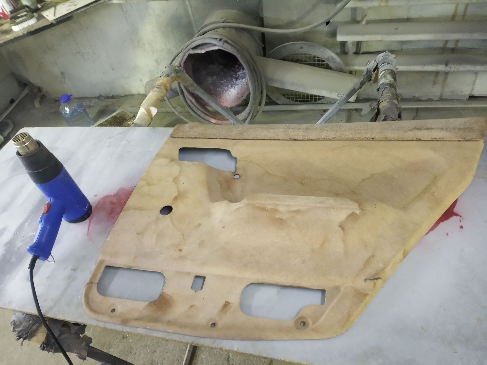

В итоге у нас получается вот такая вот голая обшивка:

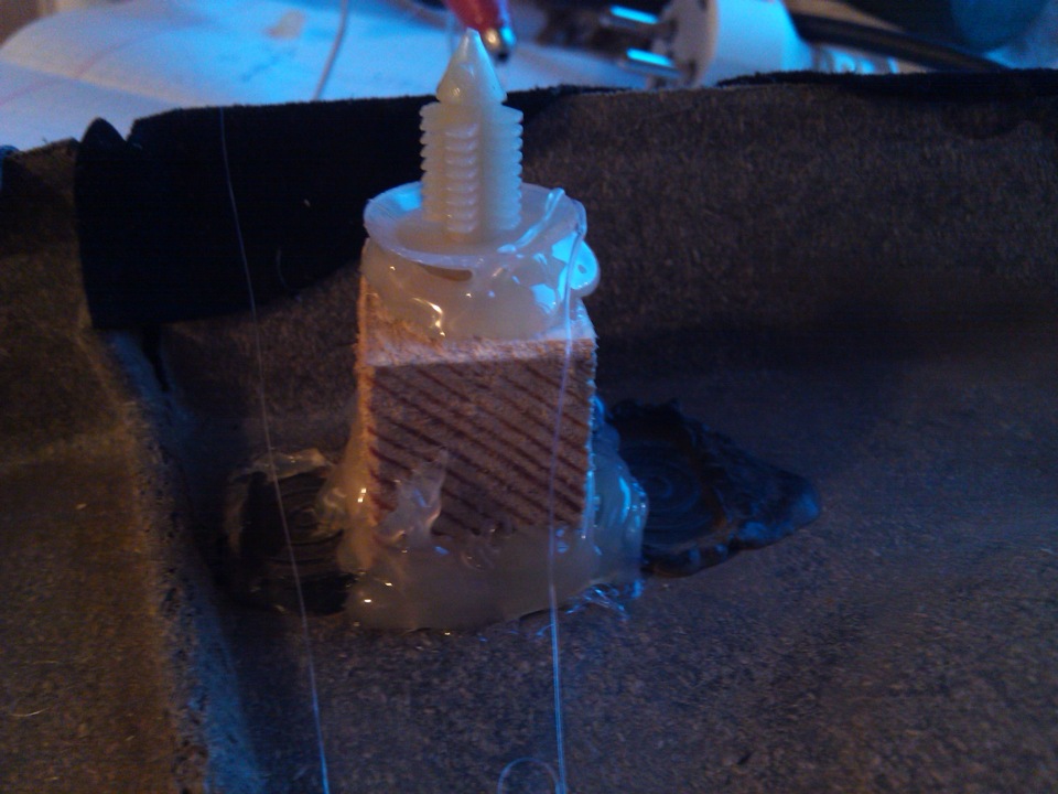

4. Четрвертый этап заключается в лучшем случае заменой испорченных клипс (не мой случай), в худшем восстановлением П-образных скоб, в которые вставляются эти клипсы. Мне машина досталась с недостатком трех таких скобок на водительской обшивке. Где их взять я не знаю, поэтому решил их заменить на деревянные кубики нужной высоты. Вырезал кубики, посадил их на термоклей, жалеть его не нужно. Потом сверху кубика намазал жирную точку этим же клеем, и посадил на нее клипсу, по-бокам для верности еще подмазал. Ждем пока клей остынет, меняем другие клипсы если нужно и ставим дверь.

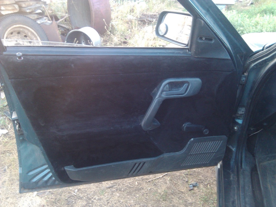

После сборки дверь выглядит вот так:

Грей ковер строительным феном и пока не остыл отдирай пассатижами.
А вот тут надо уточнить:
Я помучился в попытках отдирать www.drive2.ru/l/451955355182694426/ но без эффекта.
Попробовал феном: если слабо нагревать разницы нет (как и не нагревали), если нагревать сильно, то материал обивки оплавляется, становится хрупким, плоскогубцы его просто рвут. Основательный нагрев приводит к "прикипанию" немного оплавленной ткани намертво.
Что я делаю не так? :)
Если оплавлятся, значит температура слишком большая. Поменьше температуру, подольше нагрев. Я дергал маленькими утконосами, хватать максимально близко к месту наклейки. Дергать без рывков. Да прибудет с вами сила :)
