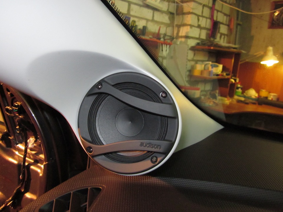

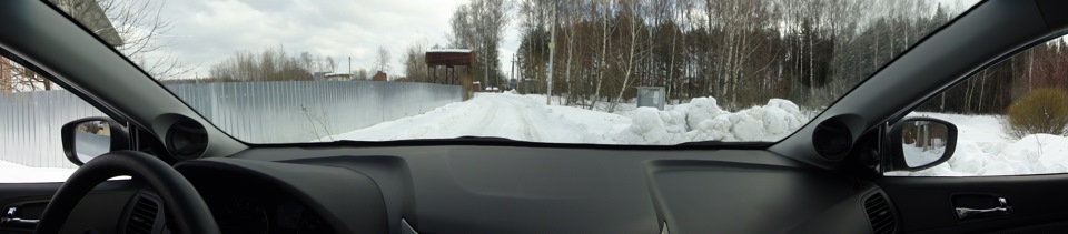

Привет. Я особо не высчитывал. направил в центр между передних сидений. Все остальное зависит от настройки и компонентов. Удачи тебе, и терпения :) у меня все это 4 мес заняло если не больше.

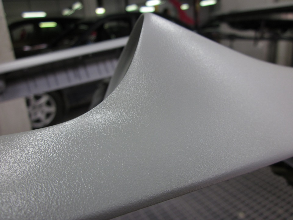

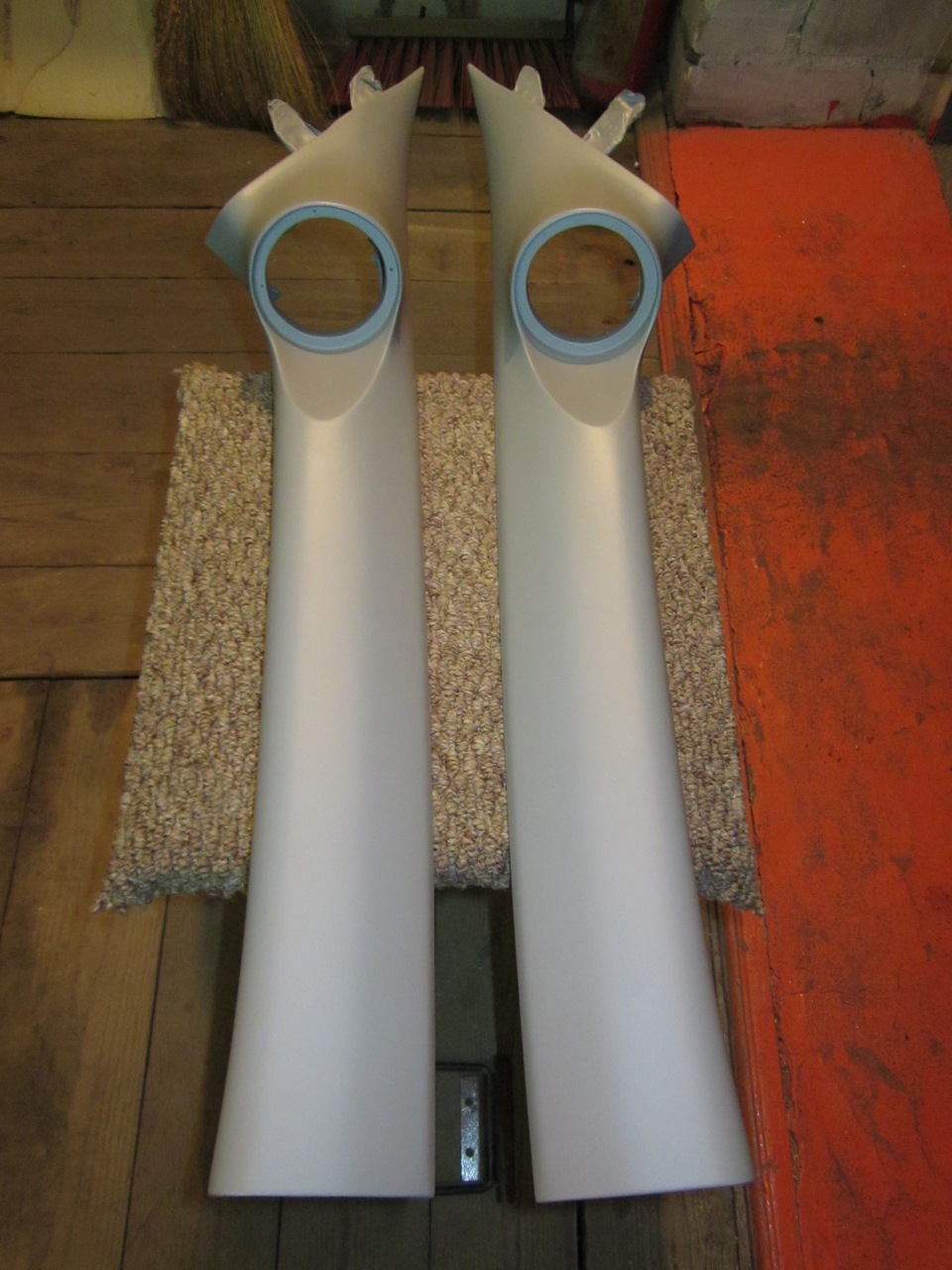

Как сделать такое покрытие, это краска какая-то специальная или это способ нанесения краски какой-то мудрёный, спрашиваю не просто так, подиумы изготовил, а как дальше не знаю, решил пока глянцем покрасить!
Привет. Это способ нанесения, это грунт, который наносят по порогу авто, ( обрати внимание) Ну и маляры знаю как ее нанести. Потом по верху матовый лак.
Спасибо :)) Мне кажется будет наляписто… Вообще можно но на это надо вдохновение все еще раз переделать :))) Вот надумаю другие компоненты ставить вот тогда и можно. :)
Профессиональная работа! А чем отделывали? Что за краска такая фактурная?
Это автомобильный грунт (молярный) им покрывают низ порогов ( если ты обращал внимание понизу авто идет структурная полоса покрытая основной краской. А дальше мастерство маляра.
очень много времени уходит на то как расположить … из чего это все сделать … — а потом за один вечер ты уже слепил основание… — у меня то вообще сложно все было . — не было трафаретов.
я весь интернет перелапатил вот твой вариант понравился больше всего! четко получилось слов нет! только мне твитер не получиться на уголок прилепить! а вот эту форму углубления как делал?
дв из настоящего дерева. все кольца для подиумов я делал из дерева. — но делай из фанеры. — дерево может треснуть. :( — все делал сам. Только красили маляры.
Ага — только я красил не краской а грунтом! и еще если буешь красить матовым лаком поверх ( как я сделал ) то структура немного уйдет и не будет такой выразительной — зато хорошая защита!
не знал=) не являюсь обладателем соляриса. В лачетти вот темно-серые, почти не отражаются и хорошо. Знаю что некоторые специально в темный красят, чтоб меньше бликов было.

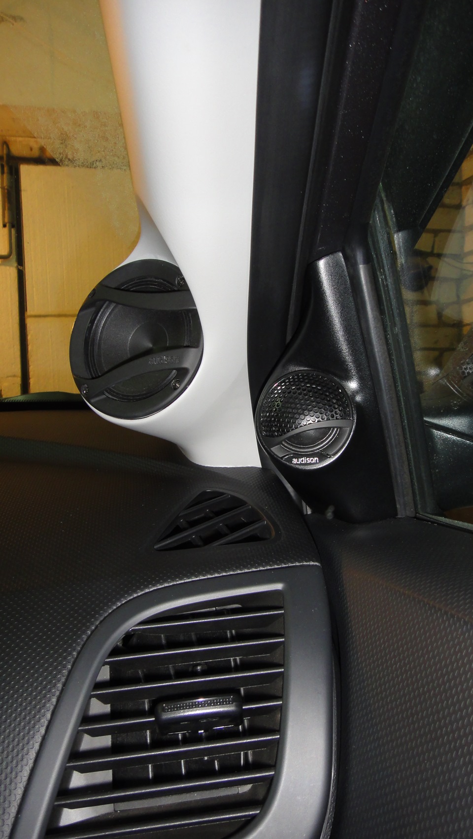

Очень круто все реализованно. СЧ во фри?
Спасибо… ) Да во фри
Как сцена получилась? Сч и вч куда направлены? Предстоит переделка поэтому хочу узнать наиболее правильное направление.

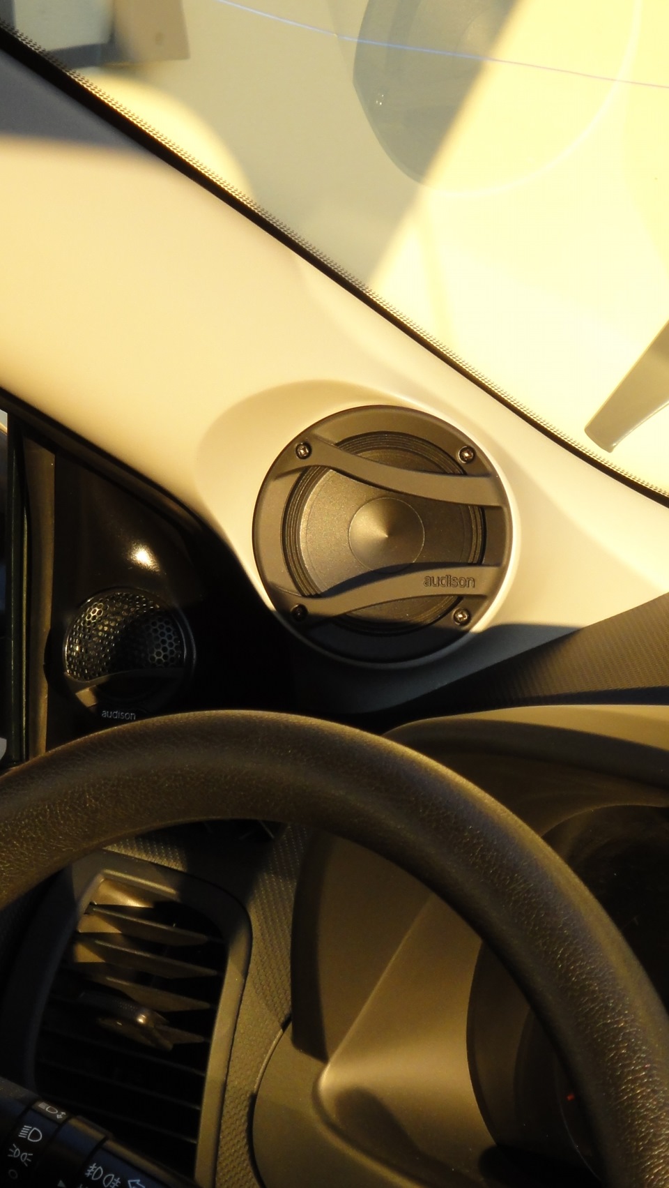

Не задумывался вч перенести на стойку к сч?
Этот вариант, в плане дизаина, очень хорош) Мне кажется у тебя и вместе с вч хорошо выйдет.
Да вот сколько не видел. награможденно получается у многих :(… Скорее высокие придется в торпеду встраивать. точнее перенести… :) идея свежа.
У тебя стойки широкие, есть запас для маневра
Emanarot
Можно сделать сферой. и подобрать потом направление звука. :) будет круто. и напрягать вид не будет

я так понимаю ты хочешь три полосы сделать впереди ?
Не за что :)) Удачи в построении :)
Спасибо… конечно они выпирают немного. но не мешает обзору и сливаются в общий стиль салона авто. — это немаловажно для зрительного обмана :)))

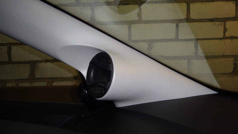

отлично получилось! взял себе такие же динамики! как стойки делал не расскажешь?))
Спасибо ) . Да динамики достойный. :) я выложу фото — как я их делал.
посмотри на фото. все делал на глаз. — а материал эпоксидка и шпаклевка ( со стекловолокном и шинишная)
эпоксидку на что наносил? ткань?
купил женские чулки… :)) натянул и залил смолой. по верх когда подсохло нанес стеклоткань .
весело завтра за чулками пойду))))) а кольца сам выпиливал?
ясно! огромное спасибо за инфо! думаю что, что нибудь получиться;-))
VGS-77
долго сохло и сколько слоёв наносил?
Два слоя — два слоя мат. лака. сохло 1 час в камере + еще пол дня

посмотри в этой записи Б.Ж. "Инсталяция СЧ Audison AV 3.0"
Будут вопросы пиши .
Мастерски сделано! Подскажи чем фактуру придавал перед окраской?
Это обычный грунт… которым покрывают нижную часть порога автомобиля. Черный + белый.
я пробовал антигравием боди, получается совсем по-другому…
мне в малярке красили. я так понимаю так как то с давлением воздуха "играли" что бы краска "плевалась"
ааа, вон оно как) спасибо за совет, попробую у маляров поинтересоваться.

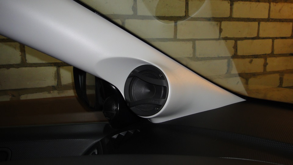

Вот это да… Так все аккуратно. Можно немного технологии?
технология простая. эпоксидка, стеклоткань, дерево и воображение с руками :) а и смелость резать обивки дверей :)
Где бы мне взять такие руки?Респект.
Спасибо. за руки. они уже упарились три месяца контруировать — долгий проект получается. сейчас корпус саба конструирую.

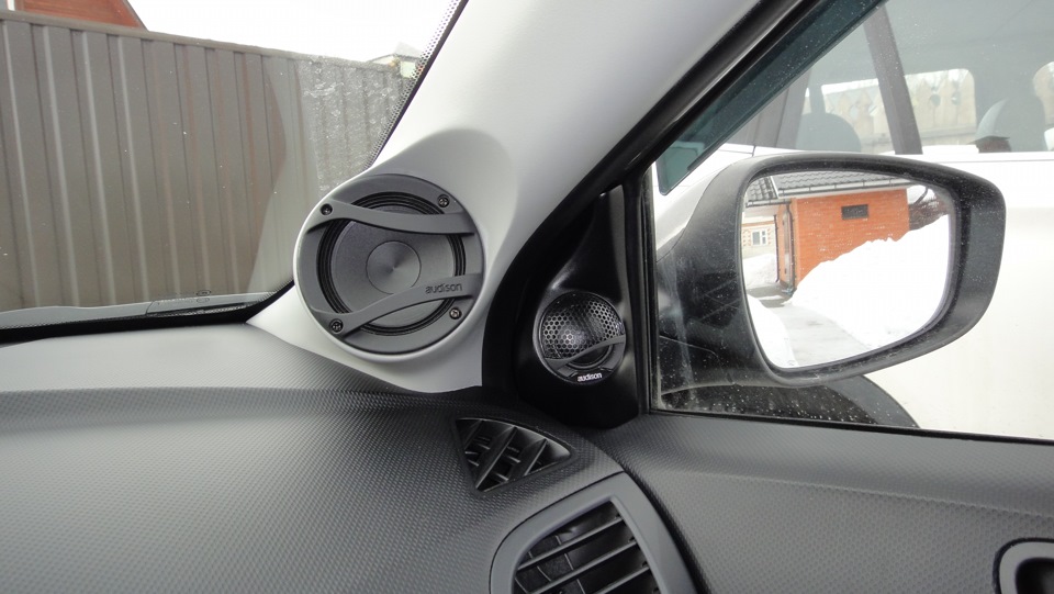

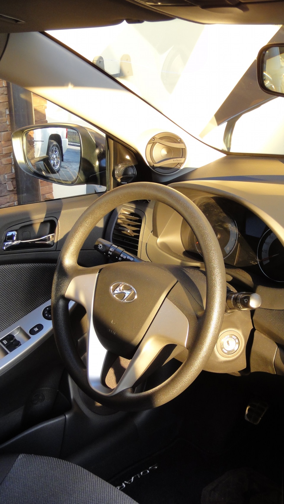

Выглядит очень достойно! Почему цвет стоек был выбран именно такой? Не боитесь что будут сильно отражаться в лобовом в солнечную погоду?
а что в солярисе стойки другого цвета :)))
я не все:))) и у меня не бликует :)))

рассказал бы о технологии изготовления подиумов ) )
как добился фактуры пластика? ну и вообще поподробнее …
с удовольствием. там ничего хитрого нет . попзже опишу технологию :)
