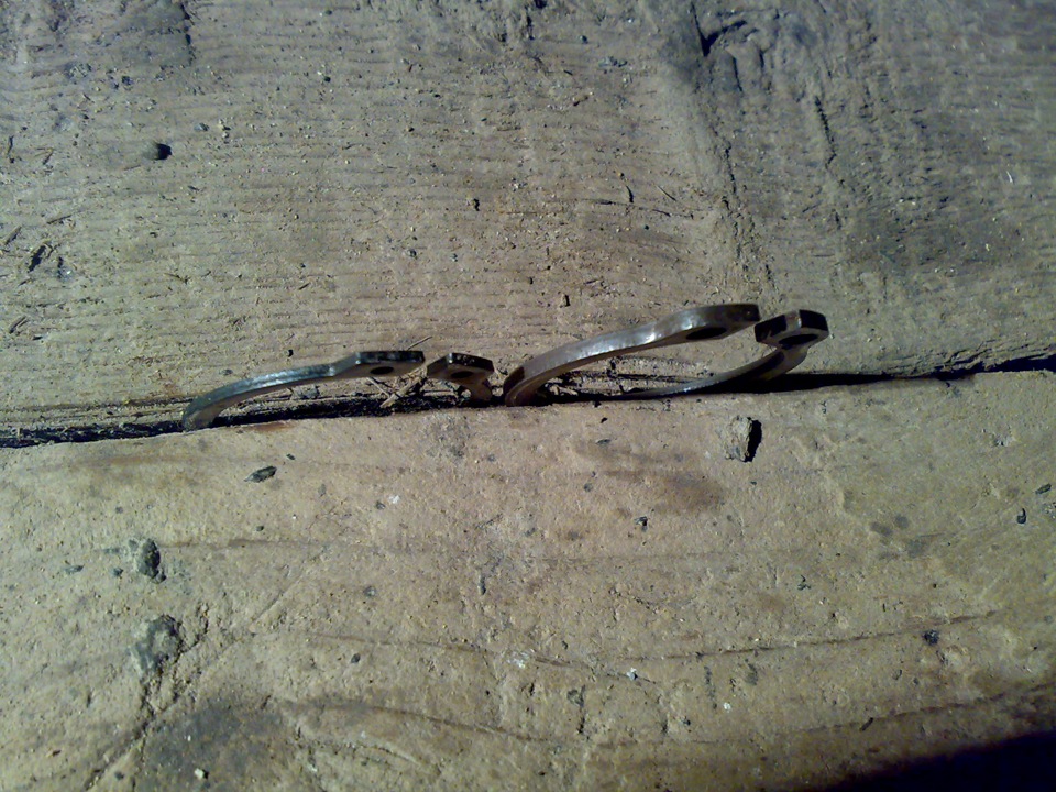

Машина поднял, снял колесо, отчистил щеткой всё болото на ШРУСе и вокруг него, полил болты ВДешкой, покурил, потом поочередно открутил все шесть болтов насадкой звездочкой на 45 (для срывания брал малую поломанную и вследствии намертво заваренную трещотку, на которую для облегчения надел трубку молотка ), опустил полуось вместе с открученным кулаком(ШРУСом), снял стопорное кольцо … и все! Как оказалось не такой страшен черт, как его малюют )) А вот зрелище предстало печальное, особенно в сравнении с новым…Вся смазка ШРУСа в мелкой металлической стружке…потому и хрустел видимо…
Новый напихал специальной смазкой из тюбика, надел пыльник на ось, кулак, стопорные кольца решил оставить старые, (когда сравнил, то увидел, что они наверное раза в два толще новых, и тут уже научились экономить на железе гады.), поставил на место закрутил новыми болтами, затянул накрест, покрутил кардан — не трещит! … и тут же задрал носсс! )))
