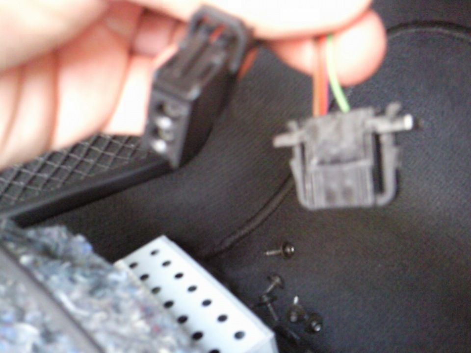

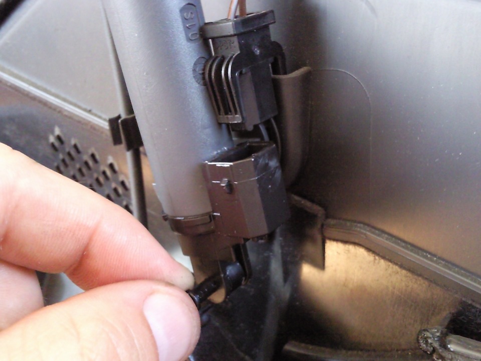

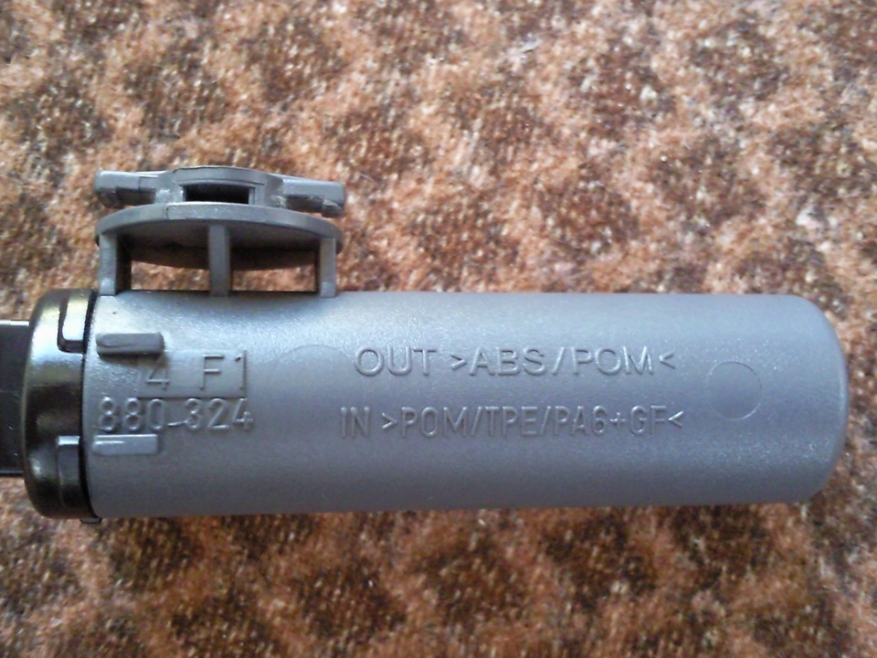

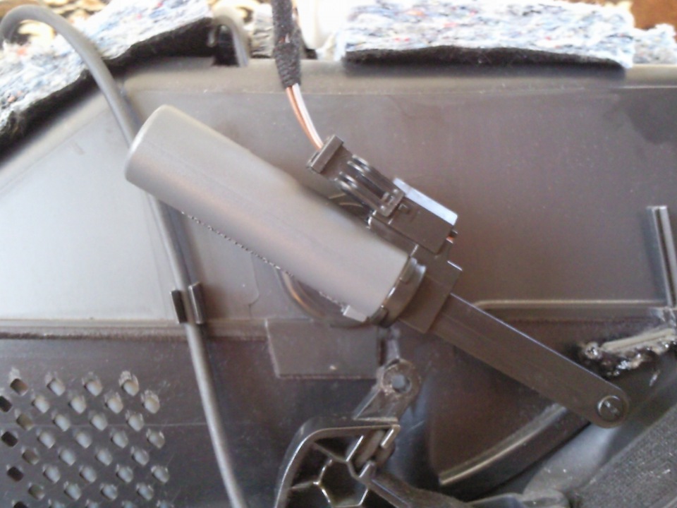

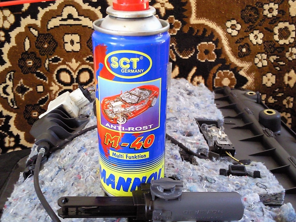

Добрый вечер друзья. Сегодня озадачился проблемой бардачка, очень он мееееееееедленно стал опускаться. Проблема в амортизаторе крышки перчаточного ящика. Со временем, и под действием высоких температур (особенно в нашем регионе) смазка на поршне пересыхает, и он очень медленно опускается. Решается эта проблема смазкой поршенька. Итак снимаем бардачок, для этого откручиваем 3 болтика с головкой Торкс в верхней части бардачка, и 2 в нижней. Аккуратно придерживаем его (бардачок) дабы он не рухнул на пол и не оторвал провода подходящие к чейнджеру и механизму открывания бардачка. Отсоединяем 2 клеммы от чейнджера и одну от замка открывания. Далее нужно удобно разместить бардачок на столе и приступить к демонтажу самого амортизатора крышки. Для этого надо отсоединить клемму от самого амортизатора (контакт для подсветки ящика), и вытащить пластмассовый шплинт от поршенька, далее поворачиваем поршенёк против часовой стрелки и вытаскиваем наружу. С помощью смазки ВД наносим небольшое количество в цилиндр поршня, и несколько раз приводим его в действие (туда-сюда). После проделанных манипуляций, собираем всё в обратной последовательности. На 6 фотографии отчётливо виден номер самой детали, это для тех кто интенсивно помогал опусканию бардачка и сломал механизм. Надеюсь, что данная информация будет полезна всем владельцам Ауди А6 в кузове С6. Желаю всем удачи. Если Вам понравилось, то не забываем тыкать пальчик.

Скажите, на 5 фотке шарнирный штифт идет в комплекте с амортизатором?
Всегда рад помочь.
Да, в комплекте .

Смаж поршень маслом, ВДешки на долго не хватает. Ещё я делал прокладку из календарика, он ламинирован и устанавливал её на крепление поршенька к корпусу, т.к. там был свободный люфт и в этом была причина тарахтения на кочках. Удачи Николай !

Смазывал без демонтажа поршня, использовал силиконовую смазку (она дольше держится)
