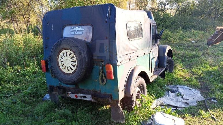

А не тут то было! Т.к. гараж сейчас пуст там не стоит родительский авто, там жил газон. Но жил он мордочкой в глубь гаража (к стенке мордочкой, а к воротам задком). Решил я его переставить наоборот, дабы попадало больше света в под копотное пространство. Гараж у дедушки, а там в воскресенье движуха по улице, все на рынок идут. И тут то Я и выгнал его за ворота, нарезав круг почета задом влетел в гараж. Вот так, впервые на нашей улице образовалась пробка участники которых стали сами пешеходы. И все как один наблюдали как я на такой машине влезу в гараж задом со всеми манипуляциями руля и не зацепив одни ворота, затем заготовленные на зиму дрова, а потом гаражные. Вот тут то не хватало аплодисментов зрителей. Ну я отвлекся…

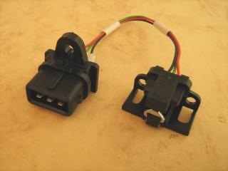

В общем, у меря была заготовлена площадка для датчиков Холла и шторка.
Спасибо за них Gaz-67b. Он изготовил в кратчайшие сроки по моим требованиям и без лишних отверстий. Я их просверлил самостоятельно по месту.
В прошлый четверг были куплены высоковольтные провода для свечей зажигания от восьмерки. Их длинна позволяет комфортно разместить катушки зажигания ЗМЗ-406 в моторном отсеке. Отдал за провода ~ 10$. И старенький трамблер Р119Б (Сделано в СССР). Так что у меня все есть для установки.

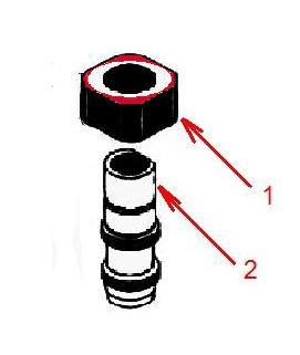

1. Пришлось стачивать грани кулачка (1). Уж больно задевали датчики Холла (да и для подстраховки). Хотел снять кулачок, да видно грамотно на заводе его посадили.
Нарезали резьбу (2) для того, что бы зажать шторку гайками.
Что к чему, можно подсмотреть тут.
2. Была подобрана гайка 2шт, но тут та же проблема, гайки задевают датчики Холла. Отдал отцу одну гайку ему на работу. Ее размер под ключ уменьшили.
3. Не совпадает зазор в датчиках Холла под шторку. Первоначально она оказалась значительно ниже.
Пришлось отказаться от изготовленной площадки и сверлить отверстия для датчиков Холла в самой пластине прерывателя.
4. Теперь оказалось что шторка находится чуть выше зазора датчика Холла. Необходимо что то под них подложить (например тоненькую пластинку) и возможно сделать новую шторку, более тонкую.
