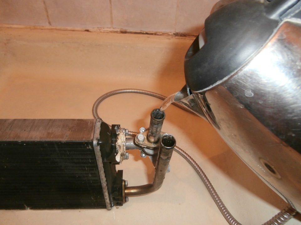

2) Промываем радиатор снаружи (можно использовать средство для мытья посуды и т.п.) и изнутри. Горячий раствор кислоты в патрубки-там обычно немало накипи копится.

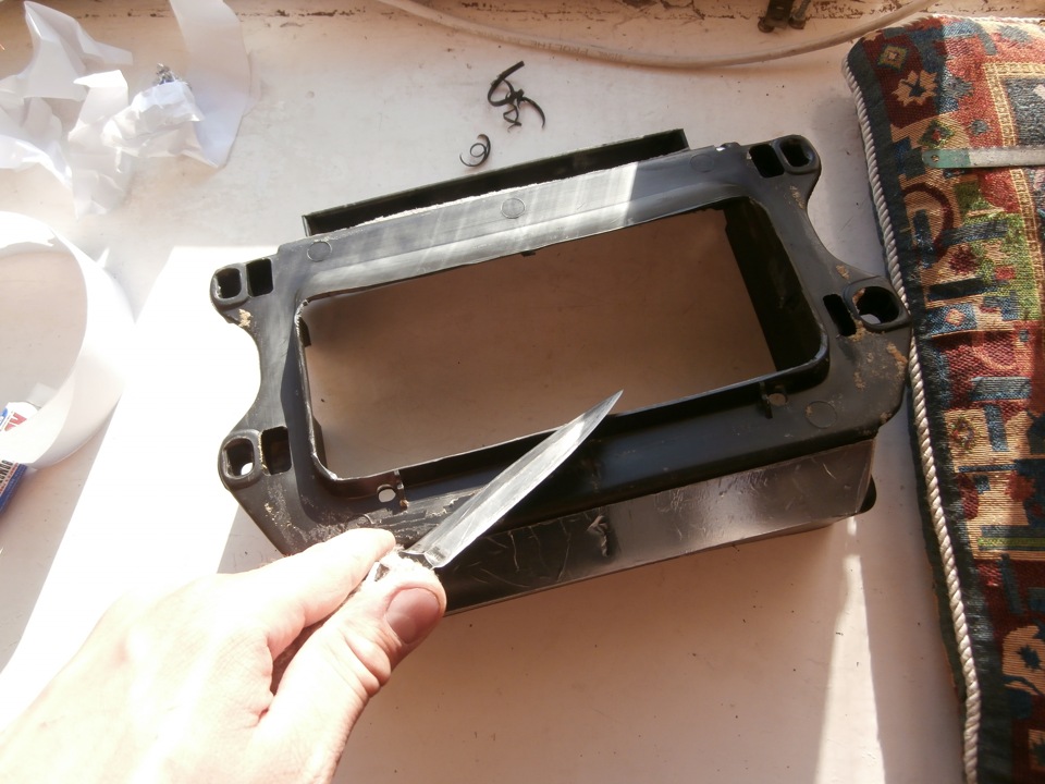

3) Крышку люка воздухопритока с кожуха радиатора я удалил. Во-первых-не вижу смысла в ней, а во-вторых-сопротивление потоку воздуха надо снизить(фильтр-сильная помеха). С той же целью подрезаем сам люк, удаляем кронштейн тросса и сам тросс, короче-все лишнее.
4) Протираем корпус печки от пыли(ее там много), проклеиваем скотчем изнутри. Особенно-верхние воздуховоды.Все стыки, отверстия надо проклеить. Часто потоки теплого воздуха вылетают в отверстия ПОД панелью приборов. Особенно актуальна проблемма для Ваз 2105-07. Поролоновую прокладку на кожухе радиатора меняем на герметик.

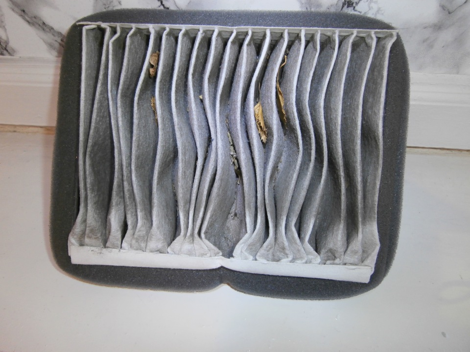

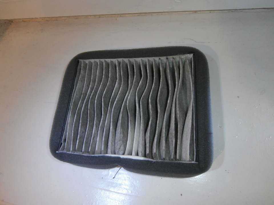

5) Вставляем фильтр в кожух радиатора. Придавливаем его радиатором-фильтр точно встает на место. (!) Фильтр оказался примерно на 1 см толще, чем надо. Следующий фильтр буду потоньше подбирать. Идеальная толщина по моим замерам-3-3,5 см. У фильтра 2110-4.5 см. Вполне можно и от иномарки поставить, и с углем и дешевый и дорогой-на что фантазии хватит. Тут главное в размерах не ошибиться. Но и этот в принципе не плохо подошел. Пришлось лишь чуток поджать его.

После сей работы проехал еще немного. Из дефлекторов дует нормально (этот фильтр ослабляет поток на 10% и очищает на 90%, ресурс-15 тыс-если верить производителю), никакой пыли, запахов не почувствовал. Как дальше пойдет-время покажет.

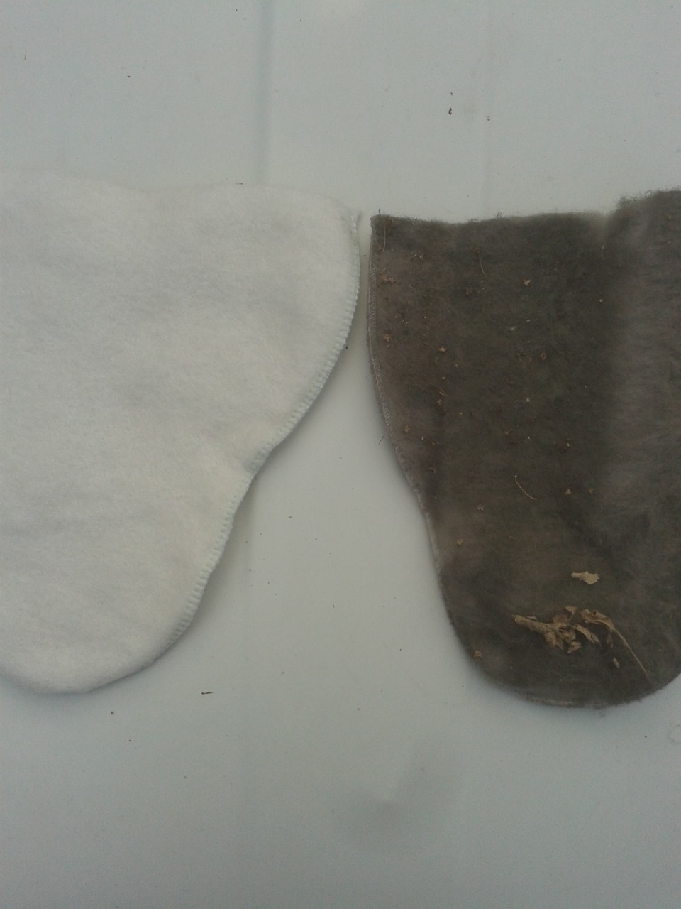

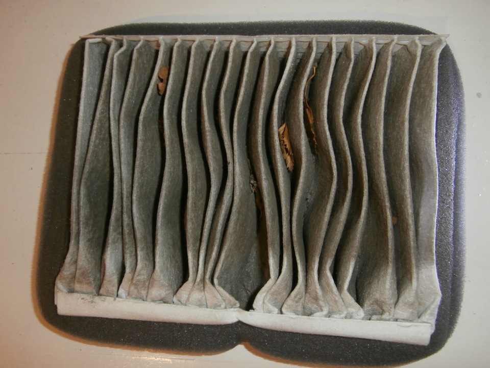

// P.S. 28 окт. 2012. Потёк тут у меня кран печки. Ну кран печки на классике-это скучно. Т.к. радиатор всё равно нужно было снять, решил посмотреть как там фильтр. Оказалось он УЖЕ очень грязный. Пыль, насекомые, листья. А проехал всего-то пару месяцев и максимум- 3 тысячи. За новым фильтром бежать просто не было времени-пропылесосил и поставил на место этот. Весной поставлю новый.
Да, ещё померил место под новый фильтр. 19.5 на 24.5 см. Ну и толщина-до 3.5 см. с аллюминиевым радиатором и до 2.5- с медным.

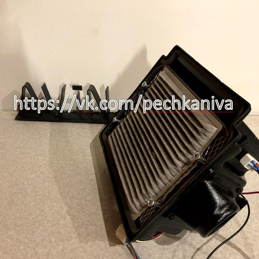

посмотрите теперь доступно такое решение фильтр стандарта toyota с фильтродержателем vk.com/wall-36002745_1861 менять проще отстегнул 4 скобы и все👍
Идея, конечно, хорошая, но менять его — целая проблема.
это не варик…менять вобще жесть…была идея сделать типа планки и встроить фильтр с подкапотки
Планка под капотом. Есть почти готовый, простой вариант. Это фильтр от 8 го семейства- небольшая выпуклая пластмассовая сетка, с приклееным фильтрующим элементом. Встроить и менять ее будет легко. Минус один- ткань такого фильтра тоненькая.
