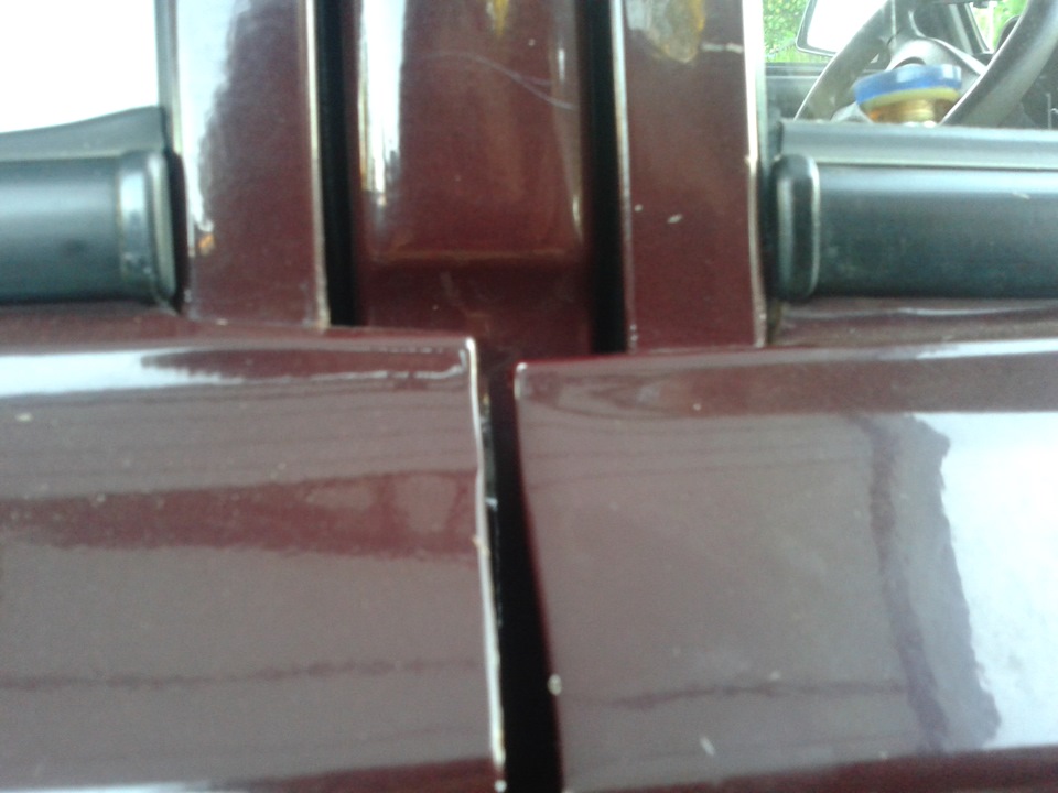

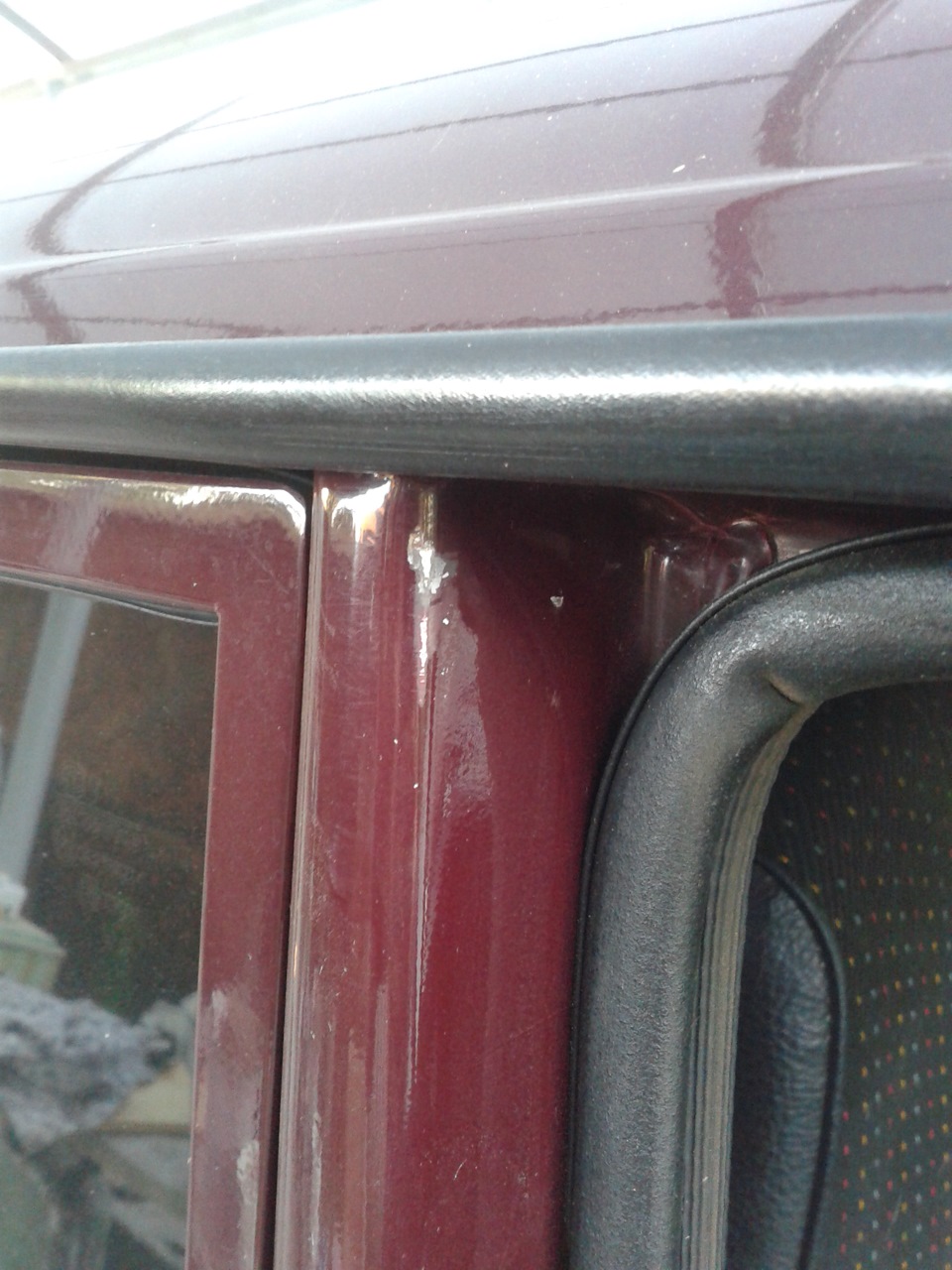

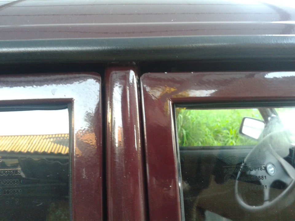

Вот такая вот бЯда случилась с пассажирской дверью передней:
Если кто знает, как сие исправить, буду очень благодарен за совет.
Всем МИР.
Комментарии 2
Откручиваем винты на нижней петли и подкладываем шайбы(нужно подбирать толщину пластин), только не выкручиваем винты полностью все, может закладная пластина с резьбой в стойке вниз упасть)
