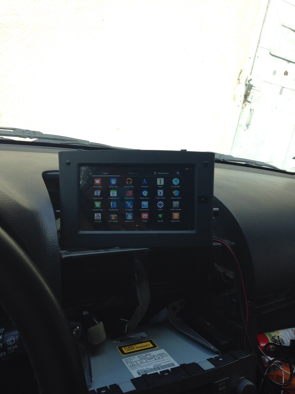

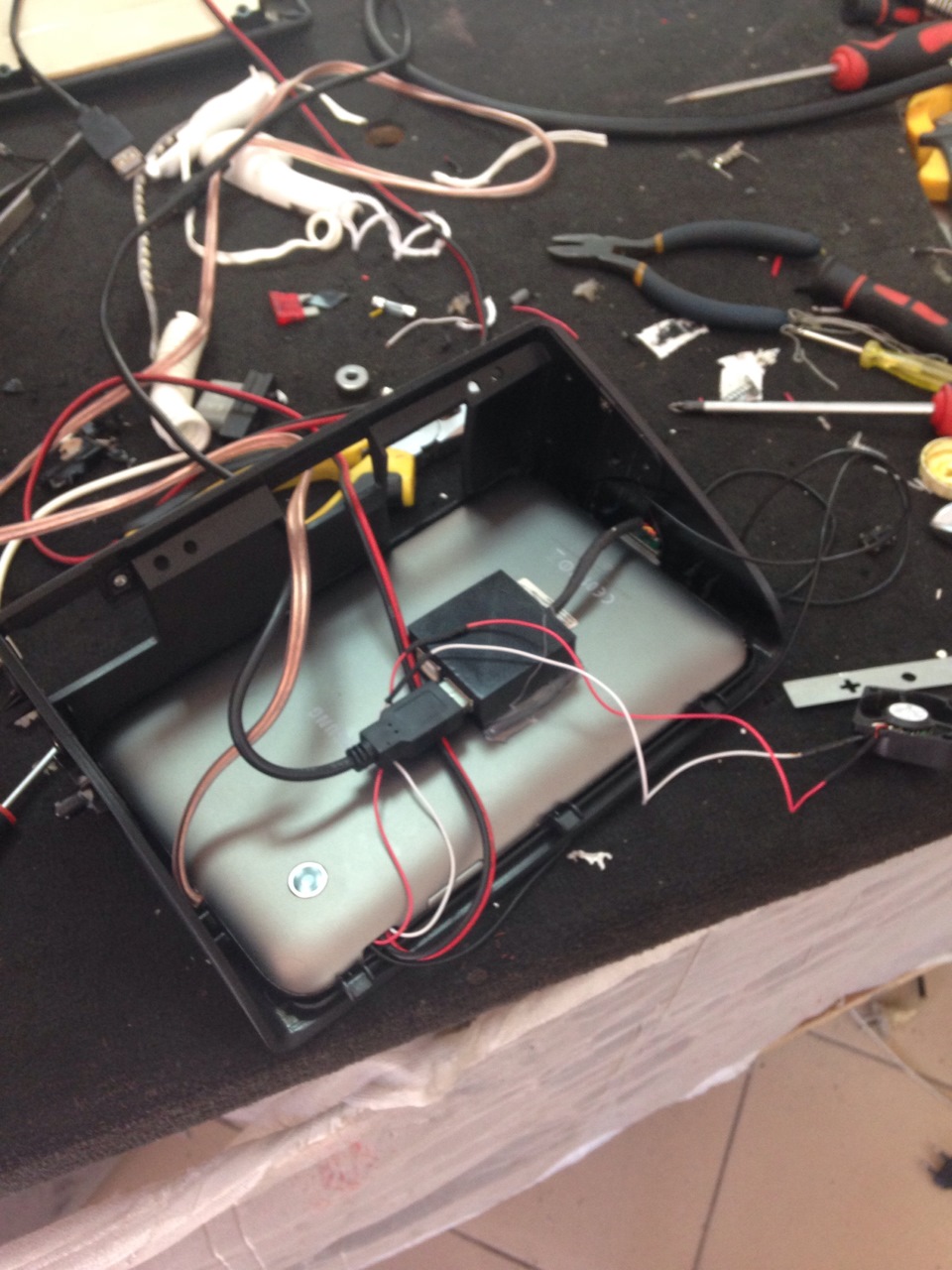

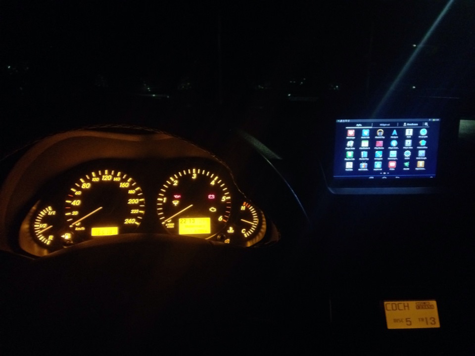

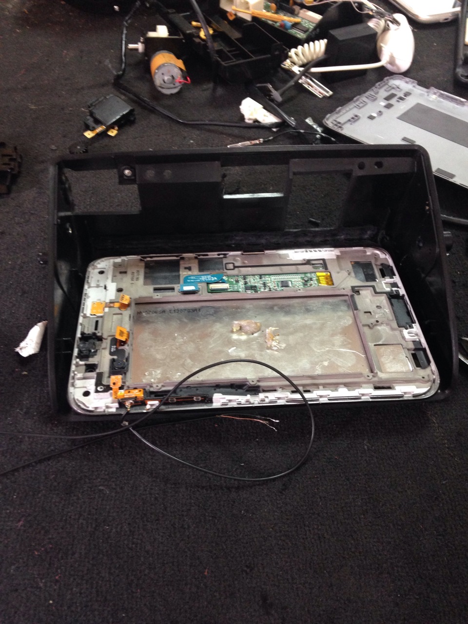

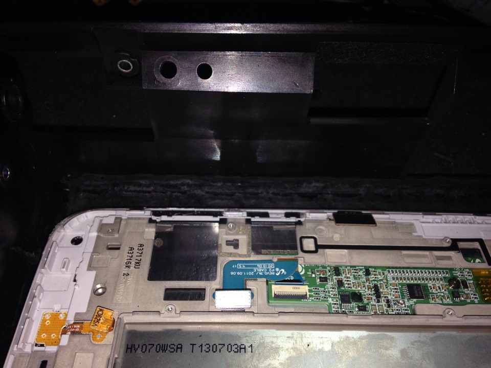

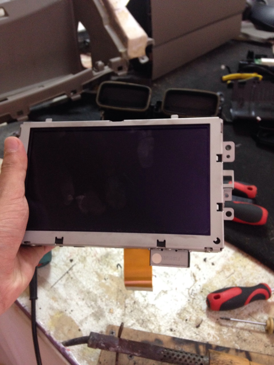

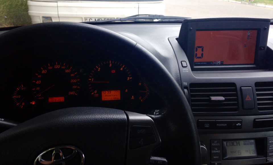

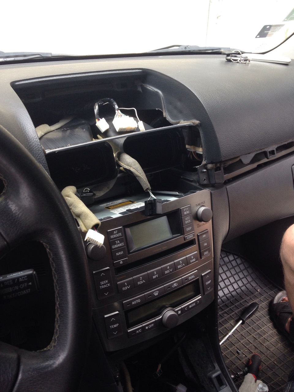

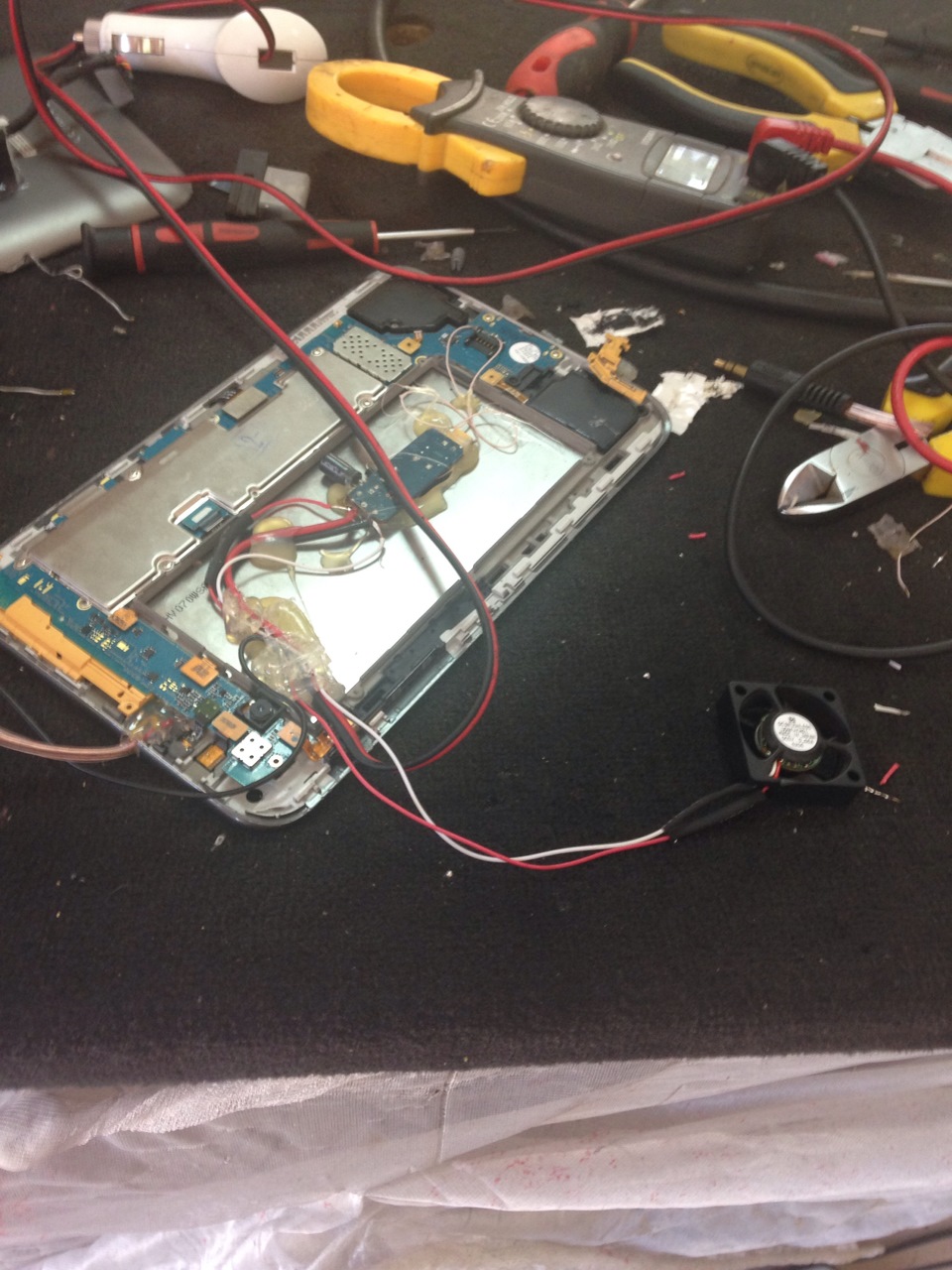

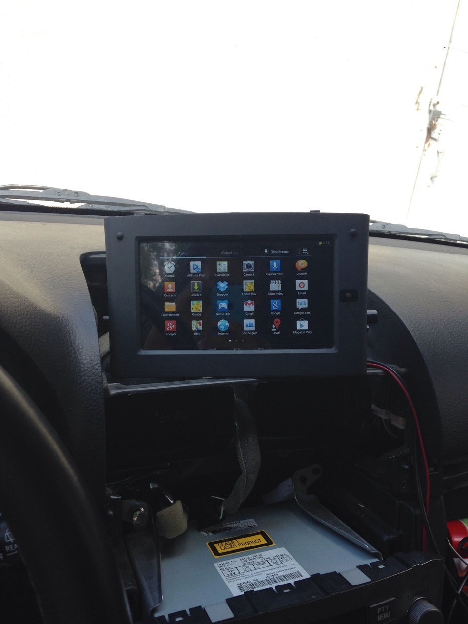

Во первых я ничего не делал я только наблюдал за процессом. Всю работу делал Alex-Dars ему огромное спасибо. Если вы задаете себе вопрос поместится ли планшет вместо штатного монитора, то нет, для этого пилили корпус монитора. Были зделаны следующие работы: разобрал планшет и сняли батарею потому что зимой не заряжаеться, а летом грееться; вместо батарей вставили дс-конвертор 12в-3,7в; выташили провод снаружи на кнопку вкл выкл; также зделали и с входом аудио — aux yatour; поставили usb otg cable для флэшки в бордачке. Потом обнаружили что вход аудио шумит и ловит помехи, и поставил шумоподавитель, который был собран Alex-Dars . Весь этот процес не такой уж и простои, он длился около 3 дней, и еще раз огромное спасибо Alex-Dars

Подскажи пожалуйста, куда ты подключал дс-конвертор? К контактам коннектора батареи или напрямую к контактам после батареи?
Честно не знаю не помню! Потому что alex-dars выполнил работу
