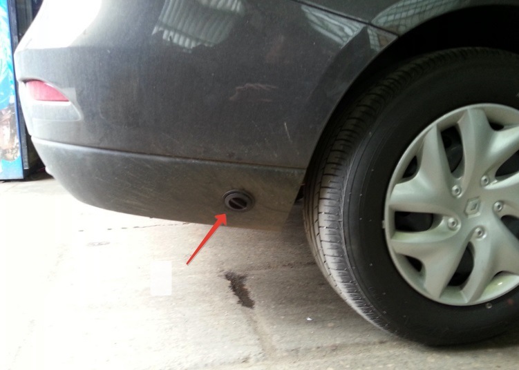

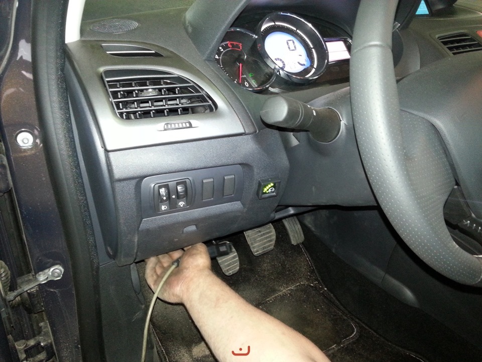

баллон вместо запаски на 60 литров,
форсунки AEB Мозги Digitronic.
В пятницу заливал полный бак газа, влезло 57.5л газа. До этого заливал 51л газа и хватило на 550км смешенного цикла, в большей степени пробки. Мощность та же, переключения на автомате что даже не замечаю. Экономно заправился и довольный поехал. Бортовик показывает расход бензина при работе на газу по трассе от 6.5л\100 в городе 7.8л\100. Накидываем 15-20% и получаем расход газа.
Расход газа по факту 51л\5.5=9,72л/100км
