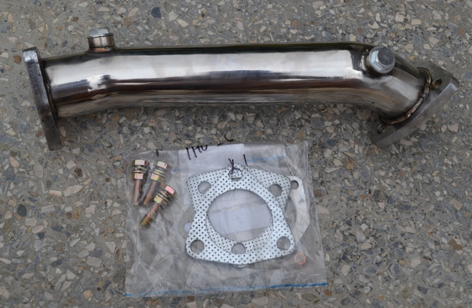

После удаления катализатора машина стала ехать лучше на низах, но появился неприятный звук звонкого дребезжания на высоких оборотах. Связано это с тем, что оставшийся на своем месте кожух катализатора тонковат и поэтому звенит. Я решил сделать всё по феншую, и заказал даунпайп на 63мм трубе. Будет и красиво и эффективно.

А гайки самоконтрящиеся не брал на шпильки со стороны выпускного коллектора?
Брал всё оригинал, в т.ч. и гайки. Китайским крепежом не пользовался
А мозги перешивал после удаления ката/установки пайпа?
разницы нет, но лучше перепрошить до. я так и сделал

Еще не ставил, т.к. предстоит работа по раздвоению выхлопа под новый задний бампер от А6 С6, и я решил работу с выхлопом провести всю сразу в один день, начиная с прокладок от коллектора до новых двух насадок FOX
Где заказывал не подскажешь?
Здесь ru.aliexpress.com/item/Hi…5-B6-Turbo/737383261.html
качество как?
за те деньги что он стоил отличное качество, но дырки пришлось шарошкой подгонять малость
