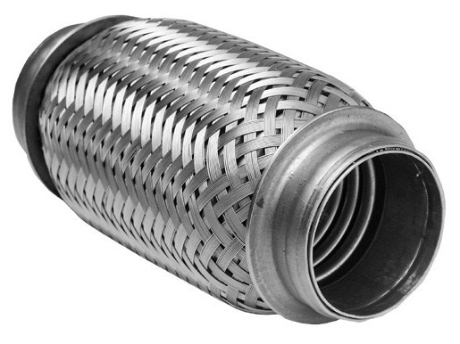

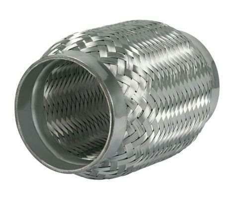

С гофрой или без — решать Вам. Но если уж с гофрой то внутренняя часть гофры должна быть не из сетки. Иначе сетка посыпется в скором времени, а куда посыпется и к чему приведет — догадайтесь сами. Для наглядности фото из инета:

купил тюн аппайп, но гофра внутри сетчатая…
та же история)))
