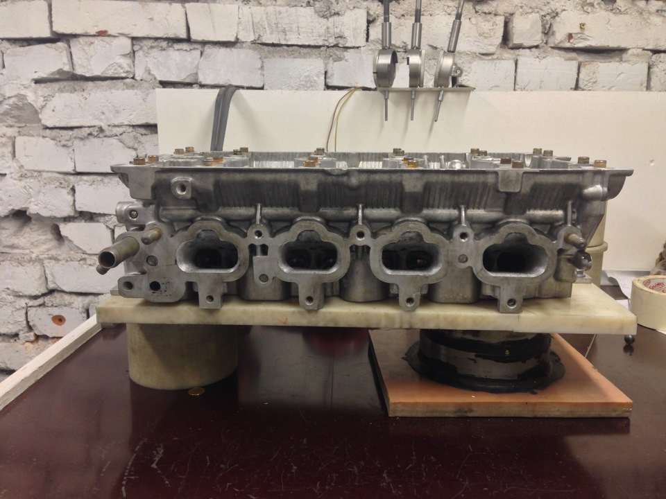

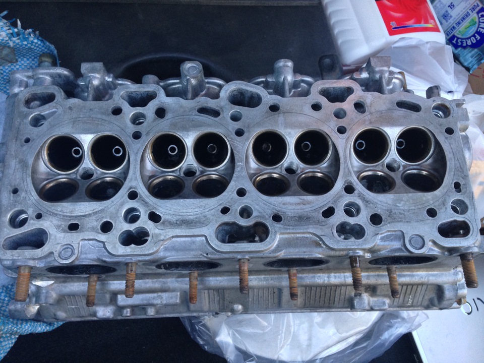

ну например перед поездкой я решил лайтово запилить голову мотора 4г63 — ну так, имея уже определенные знания и опыт каналы особо не пилил, так только убрал дефекты отливки, ну и раскрыл в камере клапана
Отмытая тушка

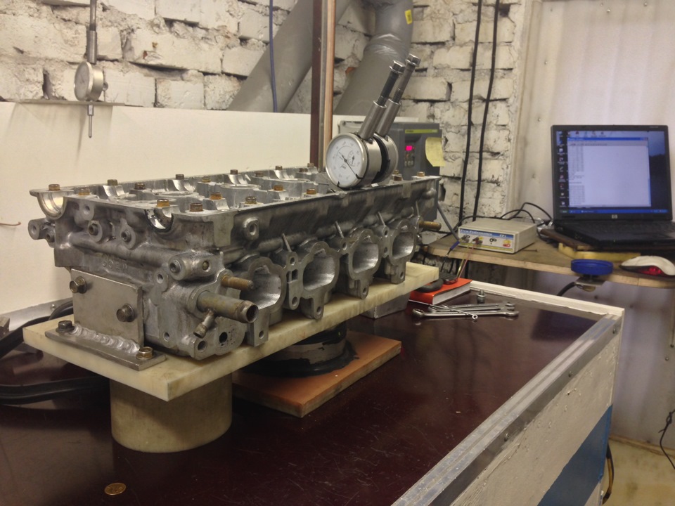

Голова уже на продувочном стенде у Димы Зайцева
задуваемся,
индикаторы нужны для регулировки подъема клапанов — чтобы мерять продувку на разных подъемах.
Стенд у димы позволяет дуться на разрежении до 40 дюймов воды — вот! и это круто =))
Надеюсь у вас возникли вопросы! =)) и да у меня уже есть ответы! — но это тема для отдельного большого поста! =))
пока коснусь некоторых моментов и не будем копать глубоко!

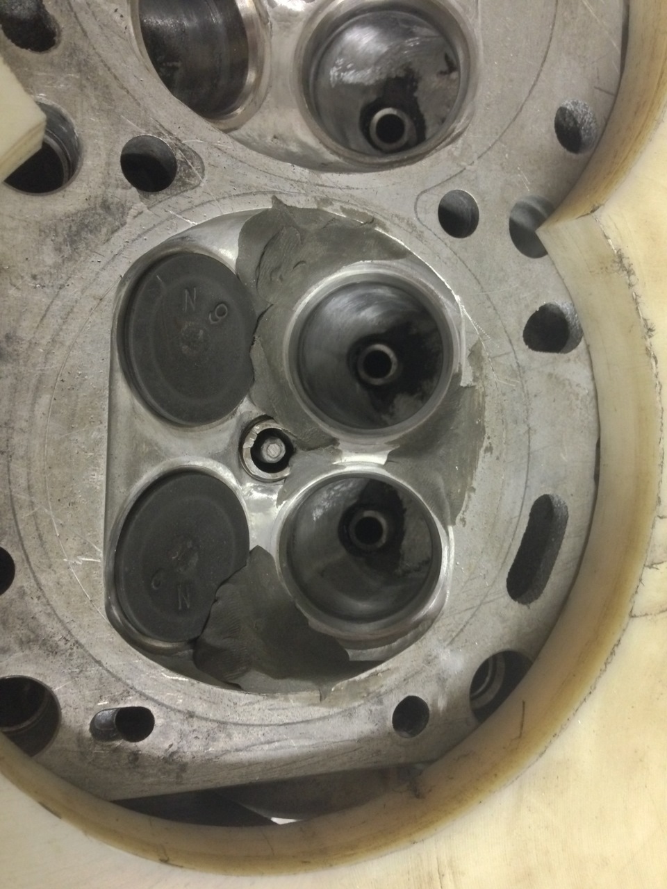

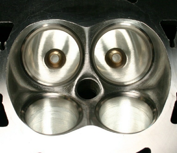

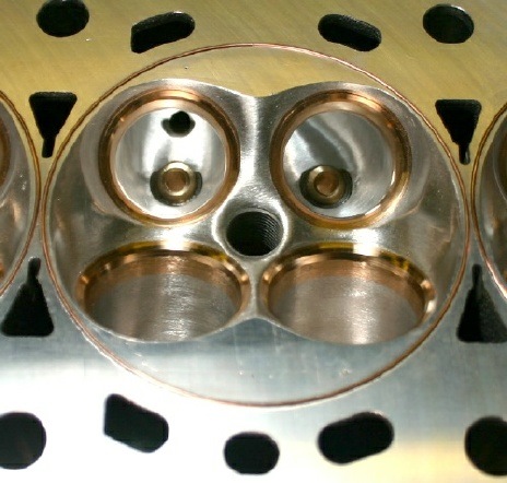

Например на этих фотках вы можете увидеть как доработа камера сгорания — на ней нарощен алюминием дополнительное мясо и смоделирован более мягкий выход потока
на моей слегка пиленой голове в отличии от стоковой продувка растет до подъема клапана в 11 мм (на стоке 9.8-10.2) — дальше нет прироста от подъема клапана.
+ продувка в отличии от стоковой 200 сфм на 20 сфм больше =)
так вот при моделировании пластилином камеры сгорания вот как-то так
получили рост продувки в 5 сфм — что в нашем случае "овчинка выделки не стоит"
— чуть позже подобный эффект проверим на сильно доработанных головах которые будут дуться как и например голова косворд в пределах 250-260 сфм — может при такой продувке подобная доработка камеры сгорания будет иметь более выраженный эффект и будет целесообразна.

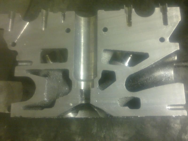

Также для лучшего понимания и большей науки в плане запила Османом была найдена голова, которую любезно решил дать на эксперименты Олег Гримзе и Димой Зайцевым она была распилена для лучшего понимания что там с мясом! по стенкам
А вот фотка продувки моей слегка пиленой головы с нарощенной пластилином камерой сгорания.
стоковая непиленая глова на стоковых клапанах дуется в 200 сфм и после подъема клапана в 10 ну край 10.5 мм — наполнение не растет =)) — что означает, что на стоковой эвоголове целесообразность использования валов с подъемом выше 10.5 ну край 11 мм — под большим вопросом.

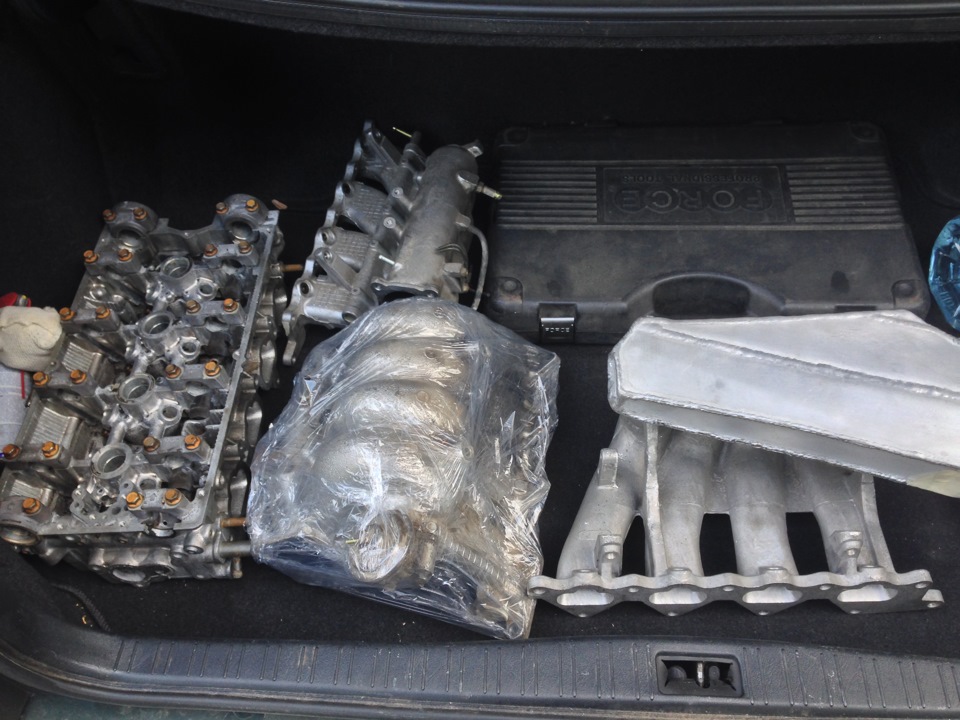

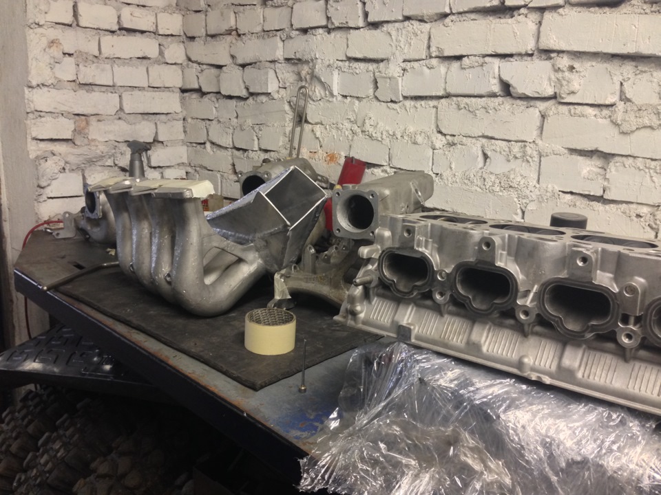

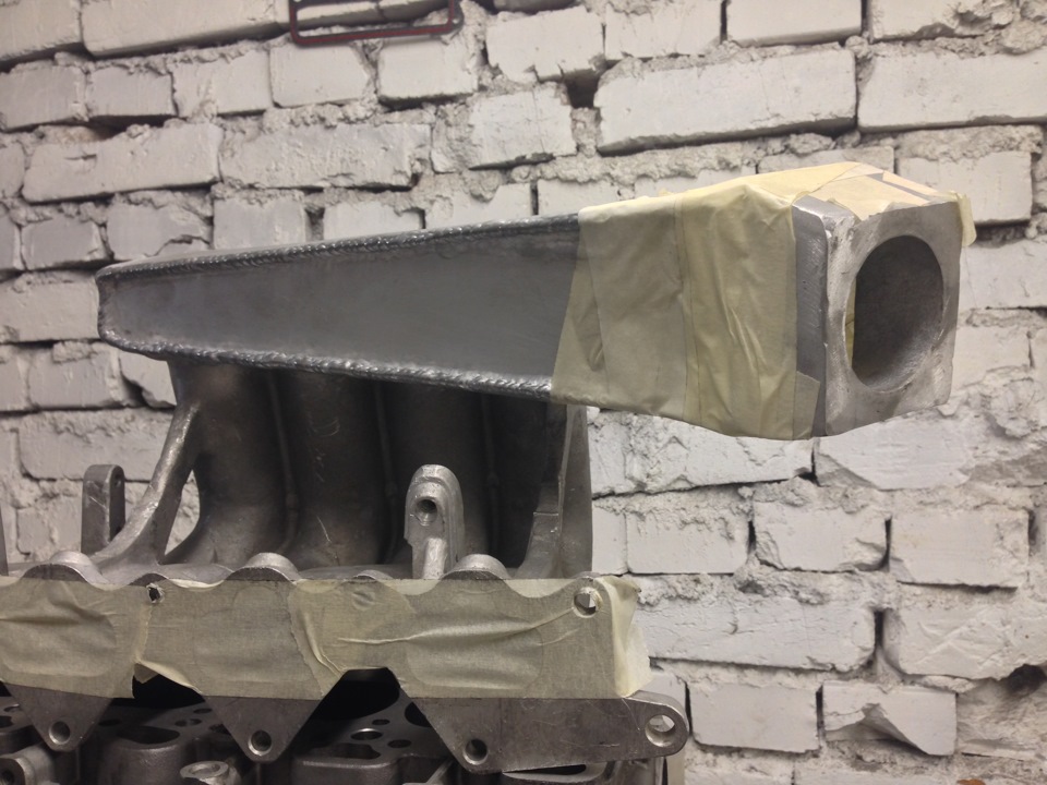

продолжаем =)

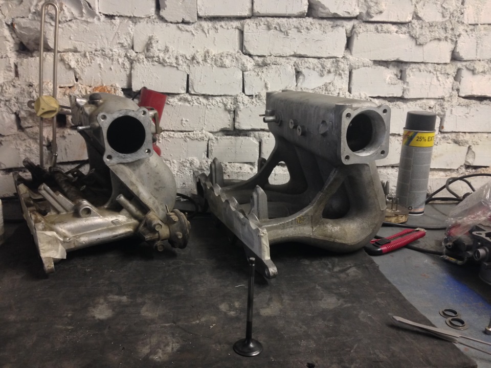

На этом фото коллектор хундай — справа и коллектор от эйртрека — слева
а это мой кастом =)

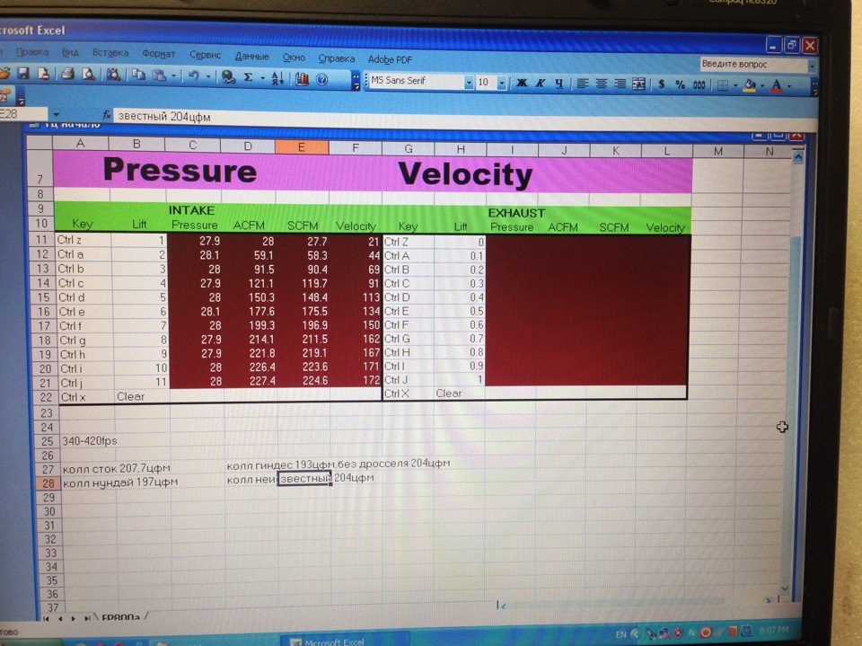

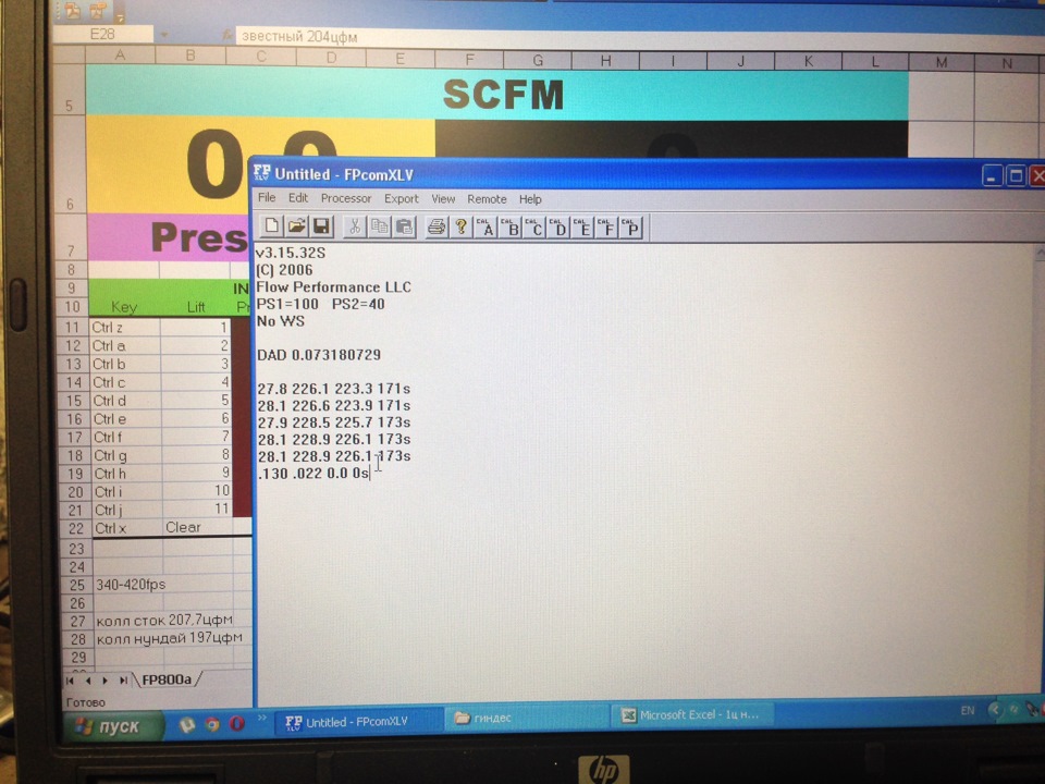

а вот результаты продувки коллекторов:
а теперь давайте попробуем разобраться в цифрах:
1) первое что надо понять, это что коллектор продувался на слегка пиленой голове, где впускной канал имеет продувку 222-223 сфм — то есть мы не продували коллектор сам по себе, а дули его уже на рестрикторе — на голове. — это значит, что вместе с коллектором продувка не может быть больше, чем у просто канала головы, она будет что-то отнимать от продувки просто головы.
2) мы не продували тюнячьи коллектора, только разные варианты стокового болт она =)) и мой кастом.
3) сток коллектор, который известен как самый низовой по отношению ко всвем тюнячьим коллекторам (самые длинные по отношению к тюеным коллекторам ранеры) — дуется в 207 сфм
Хундай дуется в 197 сфм — неудивительно, что он дуется хуже стока, у него сильно длиннее ранеры
Коллектор (на фотке неизвестный) Эйтрек — дуется в 204 сфм — и это пожалуй лучшая замена сток коллектору из сток болт онов, дуется почти как сток, но при этом имеет больший объем ресивера и такие же длинные как у хундая раннеры — в отличие от сток коллектора этот должен выиграть и снизу и сверху =)
Мой кастом коллектор с предполагаемым (неправильным положение дроселя) дуется в 194 сфм — и это худший результат, без дроселя со снятой болванкой дроселя дуется в 204 сфм — что в принципе на уровне коллектора эйртрека, но положительная новость, что мы нашли положение дроселя при котором коллектор будет дуться 215 сфм, — это больше чем сток. при том, что у него более длинные раннеры =) ну и объем ресивера опять же самый большей в тесте.
короче если вы решили занедорого улучшить перфоманс своего эво, и особенно если у вас большая турбина (30-ка и больше) — вам строго рекомендовано переходить на коллектор от эйтрека! =) ну и на увеличенный дросель =)) ну хотя бы 65 мм.
ну а я буду еще дорабатывать свой кастом коллектор =)) — надеюсь удастся его еще немного улучшить =)

один вопрос
а есть ли измерения по продувке 1-2-3-4
каков разброс по горшкам?
в удачном положении дроселя на 4 ранере 214
на первом 205-207 сфм.

Пытаюсь собрать инфу по поводу портинга башки. Мало пока что нахожу.
Но видел неоднократно как серьезные люди (и не серьезные тоже) спиливали направляющюю перегородку между клапанами т.е. как бы сталкивают поток друг с другом. Что логически должно снизить продувку.
Твои результаты продувки доказали мои логические умозаключения! Спс.
Конечную фотку спецом "обрезал"?! )
Не видно к какому положению ДЗ в итоге пришел?!
по поводу портинга головы назревает вообще отдельный пост.
пока не буду выкладывать частями.
общее правило простое. если у тебя нет инструмента измерения скорости продувки и количества воздуха способного прокачаться через порты — то портинг может даже ухудшить продувку сток головы =))
специальных правил нету, все — газодинамика и гидроденамика.
Да это все конечно понятно!
Глобально лезть я не собираюсь все в пределах стейдж1.
В большей степени наверно просто убрать дефекты конвейерного литья… Я думаю в этом случае можно обойтись без всего что ты перечислил?!
Давай собирайся с мыслями да выкладывай, интересно будет почитать, может еще у тебя инфы почерпну! ))

Что сказать? Никита, отрицательный результат тоже результат. Твой самый жирный плюс в том, что ты не боишься писать о неудачах и промахах. Теперь, после полученных результатов, можно вернуться к разговору полуторамесячной давности. И по новой перекроить коллектор.
Надо попробовать удалить карман возле дальнего от дроселя ранера чуть приподнять крышку и перенаправить дросель — так как продувка показала что несмотря на ориентаию дроселя поток идет по нижней плоскости…
Короче есть куда рости 😂😭😭😭😇
Опять ничего не получишь.
Хммм — твой рецепт?
Ты ведь правильно написал, про то, что раннеры являются естественными рестрикторами. Вот здесь и есть корень. Для того чтобы увеличить пропускную способность, надо понять, что это не атмо мотор. И отказаться от всех попыток найти компромисс турбо и атмо мотора. Т.е. выкинуть все примочки которые влияют на атмо и бесполезны при турбо. А так же согласиться с тем, что при наличии давления в коллекторе, пропускная способность зависит не от формы коллектора, а от формы и размера рестриктора (раннера). Более подробно опишу в личке.
PS Очень неудобно считать воздух в кубических футах, гораздо удобнее (для европейца в м3)
Да ты прав :))) но вся идея в том чтобы нарастить верх и не потерять низ :)) — особнно это актуально с учетом того что после сток турбы у меня будет турбина которая будет ехать тыщ с 5 😂😭😭😭
Мне это. Низ будет критически важен
Как только закрывается блоу офф клапан, двигатель превращается из атмо в турбо. Поэтому законы атмо, которыми ты пытаешься поднять низа не будут работать. Придется чертить коллектор. Потом скину, разберешься.
PS Поднимать низа надо не за счет коллектора, а любыми другими способами.
тесты с заменой коллекторов на стенде, показали что все без ислючения тюненые коллектора проигрывают по низу стоковому =) не смотря на все оптимизации в маткаде и т.д.
длинна раннера — это такой параметр, который так просто не побороть ничем, кроме длины раннера =)))

Я не хочу добавлять низа за счет уменьшения турбины или увеличения обема мотора или за счет низовых валов.
Мне нужно индукционное наполнение снизу.
Я уже знаю как допилить мой кастом коллектор чтобы он продувался лучше стока, но при этом у него будут длиннее ранеры и больше ресивер — тоесть он выиграет у стока во всем диапазоне 😊☺️
У турбо нет индукционного наддува. Как только закрылся блоу офф клапан, мотор становится турбо и законы атмо не работают. А совсем не тогда, когда турбина на полный буст выйдет. Ну да ладно, тебе виднее, да и картинки интересные всегда.
Я с тобой не соглашусь.
Мотор становится турбо когда наддув переваливает ноль, но дело даже не в этом, на сток коллекторе турба типо 30 и выше на спул выходит на 500 оборотов раньше и момента больше — а это противоречит твоим тезисам. На турбомашине коллектора работают так же как и на атмомашине 😊☺️
