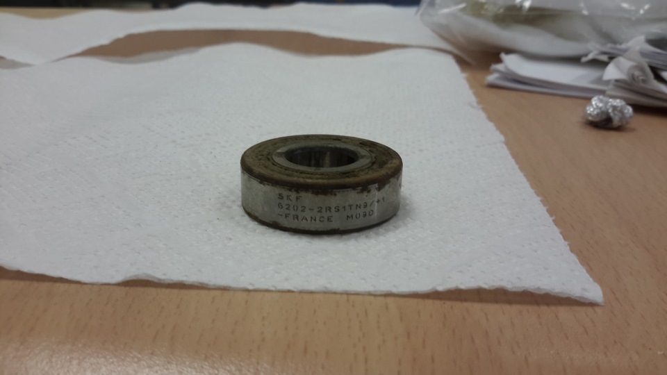

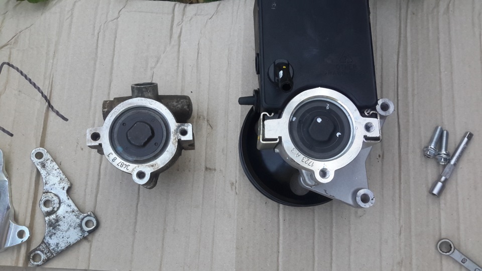

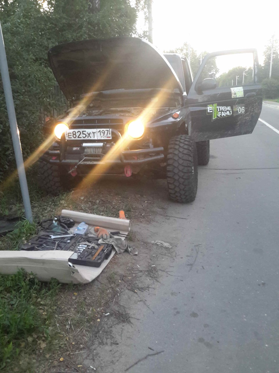

Навернулся подшипник ГУР. Как потом выяснилось — полностью рассыпался. Так как это произошло ночью, после длительной поездки, на противоположном конце Москвы, то перспектива лезть снимать ремень, и быть уляпаным atf меня не прельщала. Я поехал домой, как есть, с тугим рулем, без жидкости в насосе гидроусилителя, а с утра еще по своей глупости на работу съездил. Лишь на обратном пути у меня в голове щелкнуло, что подшипник скорее всего полностью развалился, приехав домой, как результат получил: штоком ГУР расточило посадочное отверстие подшипника и сальника, и закоцало (незначительно) его же шлицы. Ремень не успел пострадать, хотя шкив перекосило.

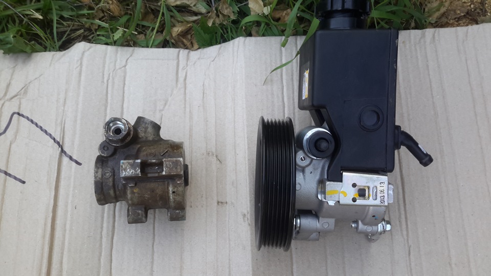

Полез искать гур по номеру, который списал из "под капота" 1614605580. В наличии его нету, ждать порядка очень долго. Стоимость разнится от 7 000 до 13 000 руб. Рою интернет на предмет замены, нахожу 6654601980 стоимостью от 5000 — 6000 руб., внешне одинаковые (по фото). После поиска по каталогам выяснилось, что он от дизельного кайрона/рекстона/актиона.
Имея опыт установки кардана на !15 тыс. руб! дешевле родного, от того же рекстона, с уверенностью заказал насос. А родной решил оставить под попытку восстановления (тем более подшипник и сальник успел заказать ранее).
На следующее утро позвонил менеджер с рассказами, что насос не подойдет и, что он без бачка. Но я настоял на своем со словами: «да я собственными глазами видел!»))

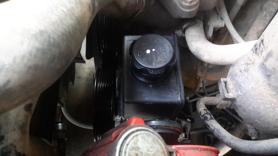

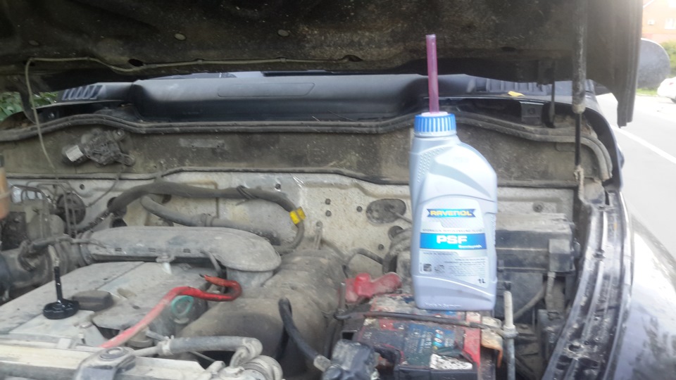

Через день пришел насос, с бачком как на всех фото в интернете и внешне похож, попутно наткнулся на родную Ravenol PSF.

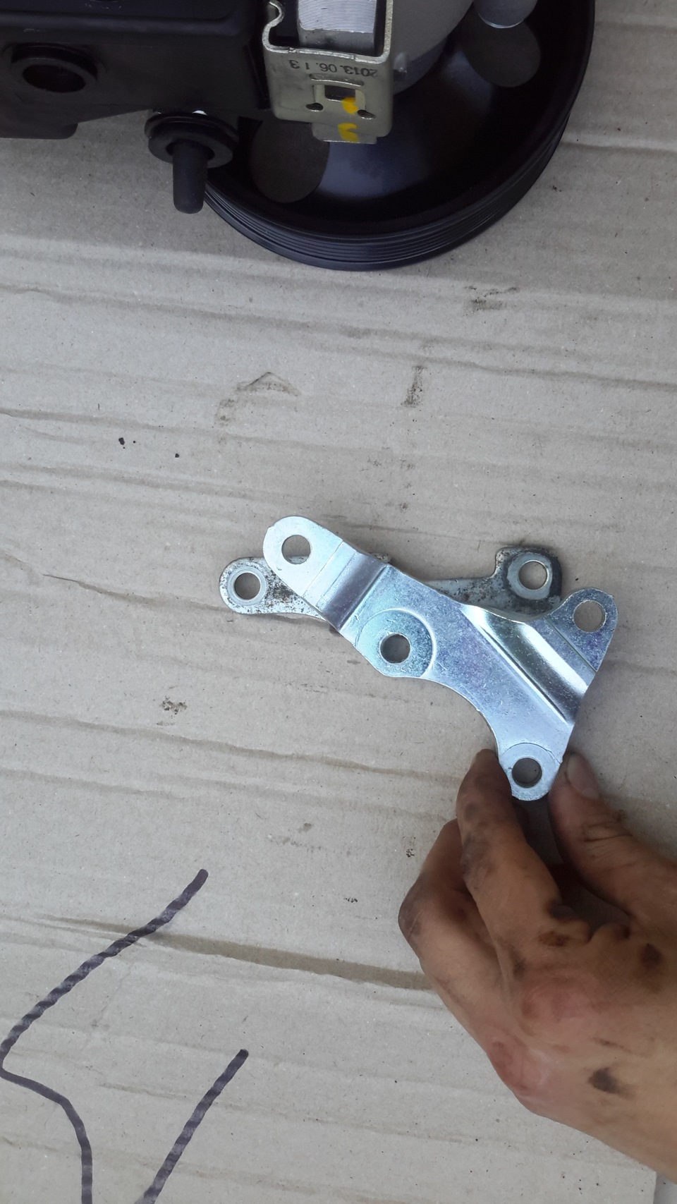

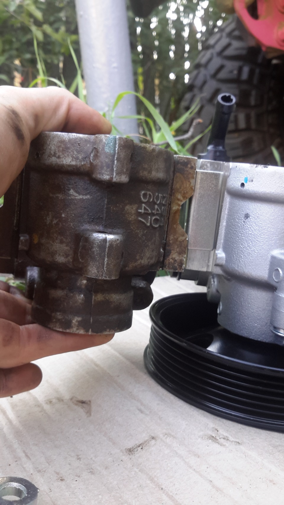

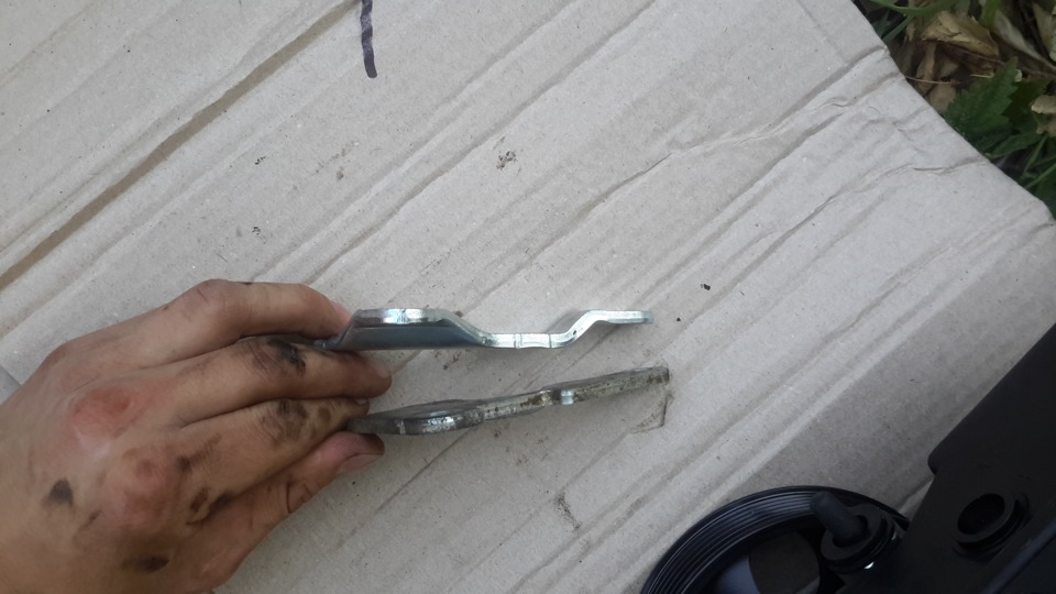

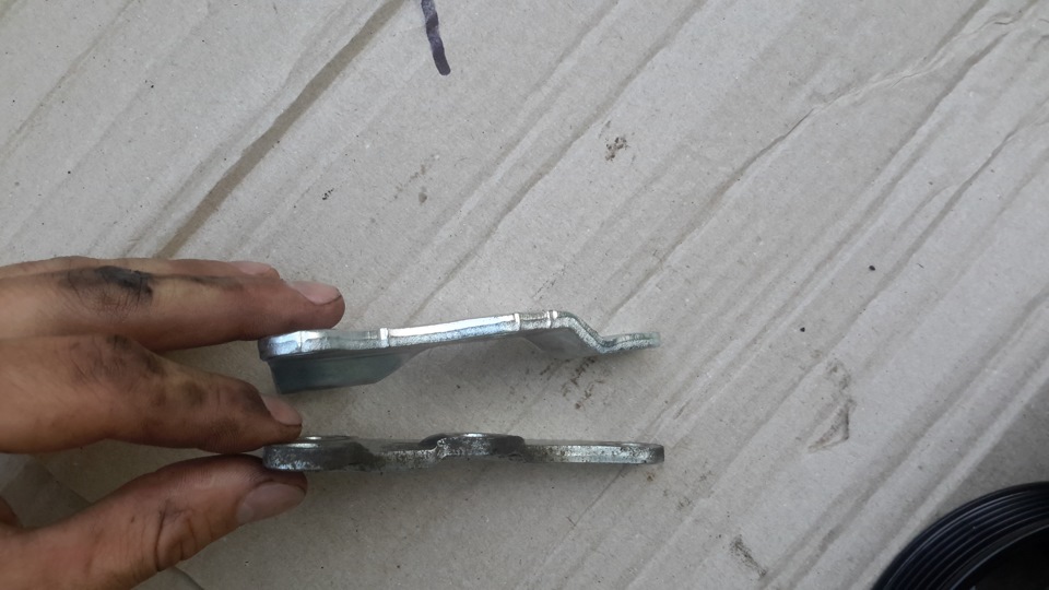

Cразу решил его установить, но не тут то было. Вот оно отличие! Съемные кронштейны другой формы и выноса, но посадочные на корпус идентичные! То есть 4 болта на 10 и вот кронштейны с моего насоса стоят на новом.

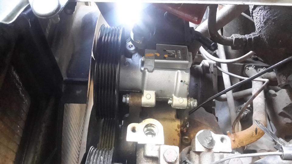

Новый гидроусилитель встал как родной.
Залил жижу, предварительно подключив все шланги, покрутил шкив рукой, чтобы все элементы смазались (заливать предварительно шприцом в дырки для шлангов нет необходимости, т.к. PSF сразу же растекается по всему насосу). Надел ремень и прокачал поворотами руля до упора и резкими качками влево/вправо.

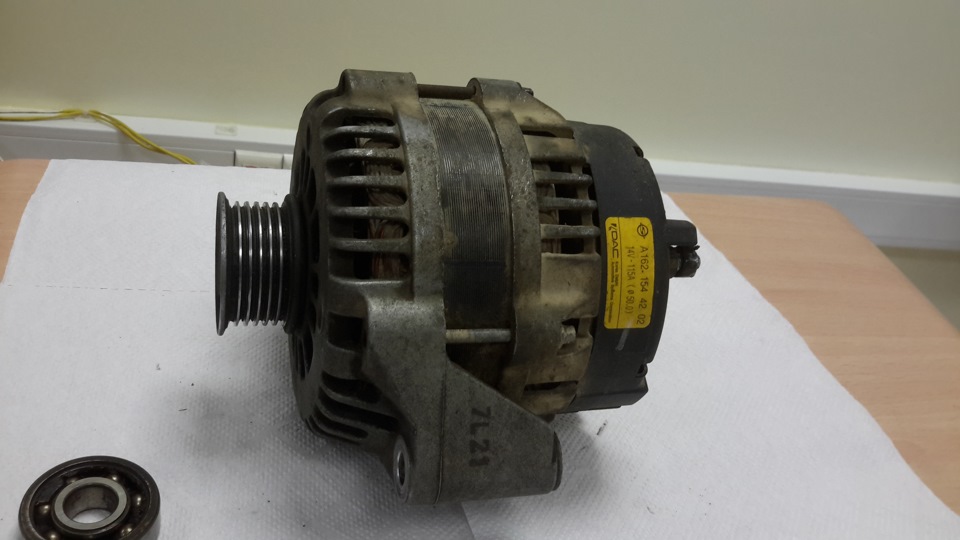

В дополнение, пока машина стояла на приколе, снял генератор и отдал на замену умирающих/полудохлых подшипников и диагностику (самому уже не было времени им заниматься, а вконторе все сделали за час и проверили на стенде).
Генератор 14V – 114А арт. A1621544202
Подшипники стоят SKF 6202 и 6303
Ниже можете видеть сравнительные фото насосов и кронштейна (старый насос в полуразобранном состоянии).
Все работы делал около дома. Еще раз убедился, что лифтованную машину ремонтировать гораздо удобнее, мне даже колеса не понадобилось выворачивать, для снятия агрегатов).

Привет.Подскажи, какие манипуляции проводил для снятия генератора?
Привет. Отсоединил акб, отсоедини прлводо от генератора (фишка и под болтом рядом силовой) и открутил 2 или 3 уже ге помню болта крепления генератора
Аа. У тебя бенз. С дизелем посложнее.((

Не вспомните номера (размер) подшипника и сальника на ГУР
